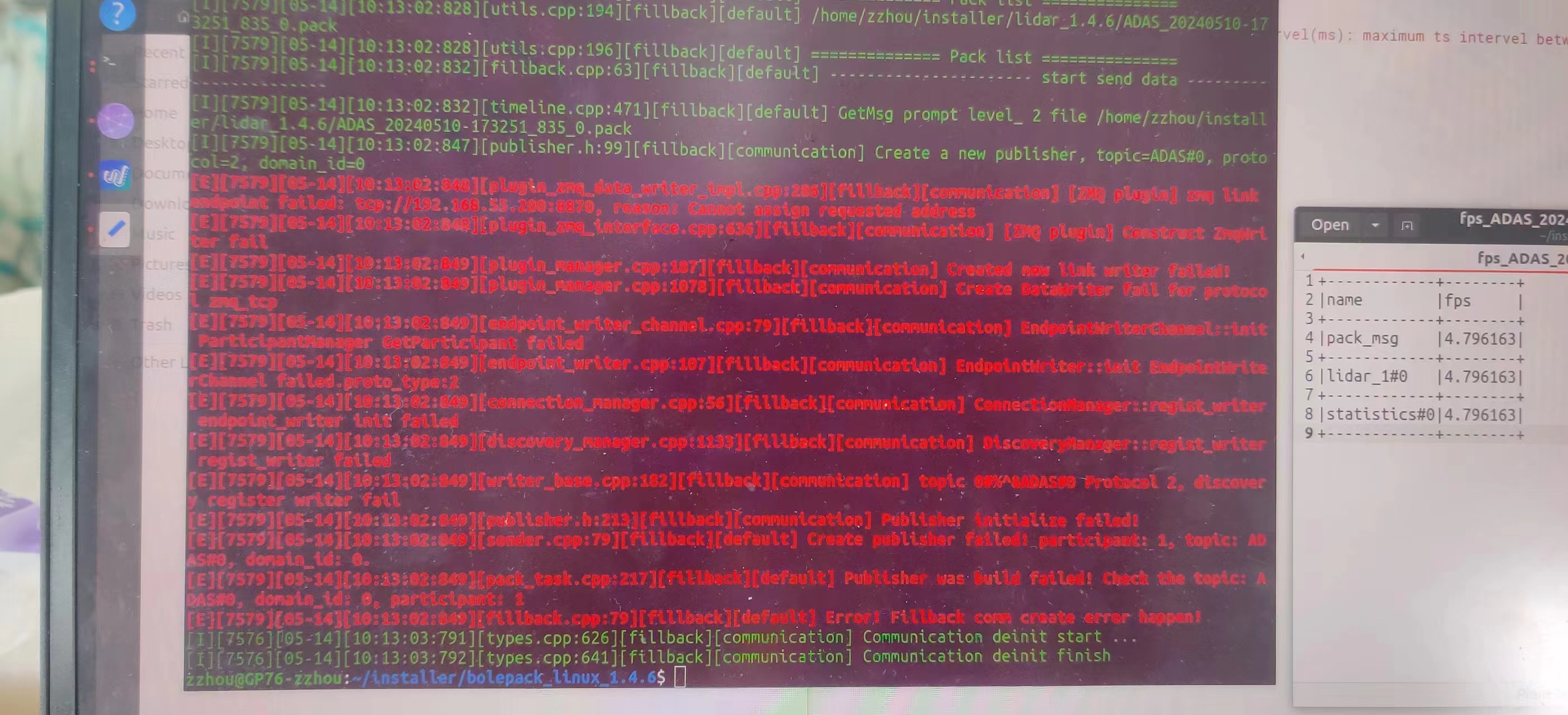

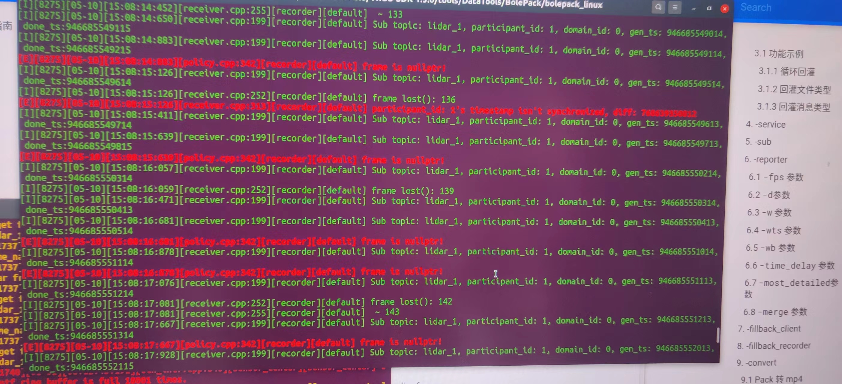

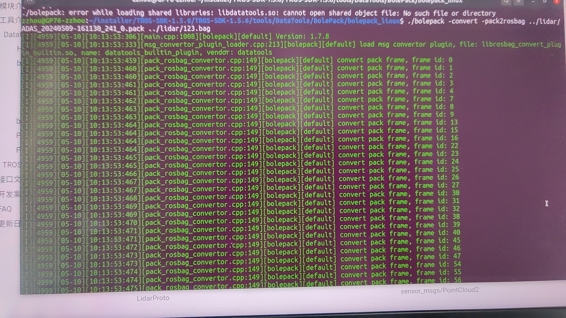

我用bolepack录制了速腾m1激光雷达数据(有500多M),然后用bolepack工具将pack转成rosbag有问题,转完后只有几kb,日志如下:
其中frame id有跳帧,其他好像没报错,请大佬哥帮忙看下啊,感谢

    回灌报错信息如下:

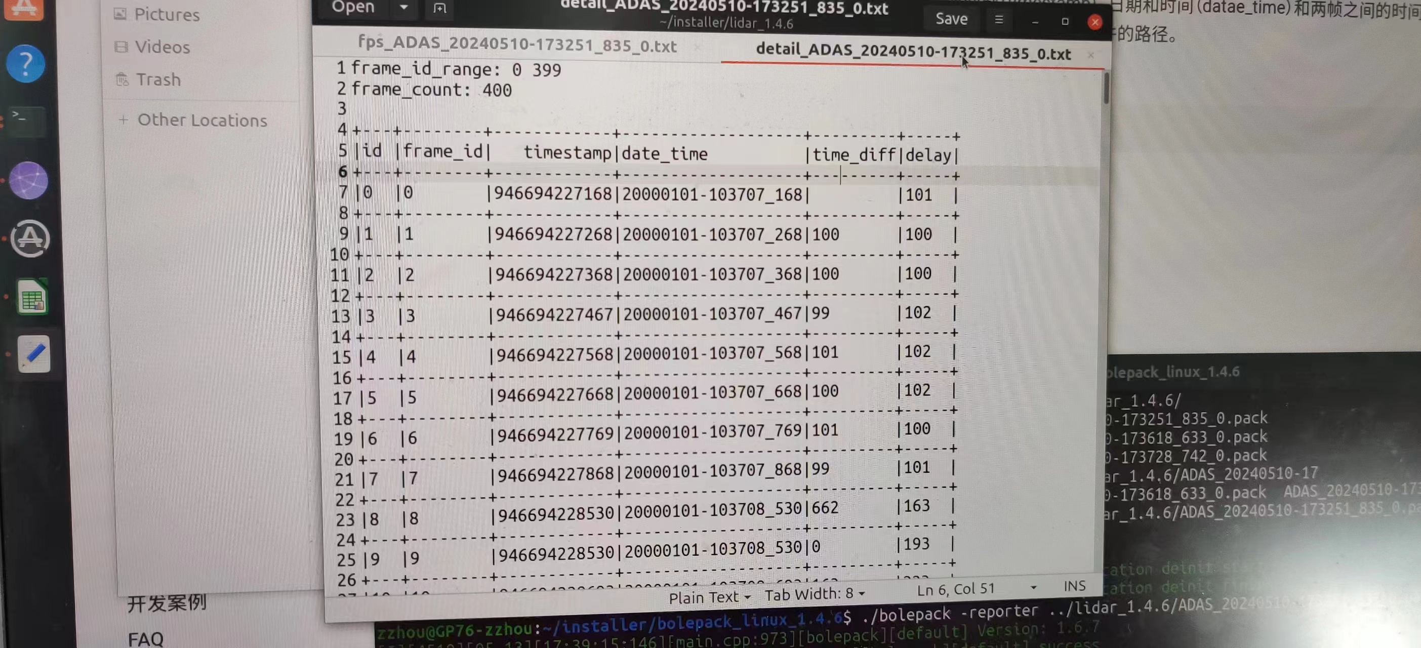

    不知道是不是json文件配置问题。但是可以查看该pack的帧率:

    录制时"mode": 1和2都录了,均能录制,日志如下:
    pack转rosbag未报错,帖子提问的图片就是日志。运行以下指令日志均显示正常(见14号的评论)

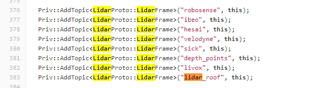

  • TROS.Assist
    如沟通pack中的topic_name未识别,以下name能够正常匹配,建议将lidar发布的topic_name修改为robosense.

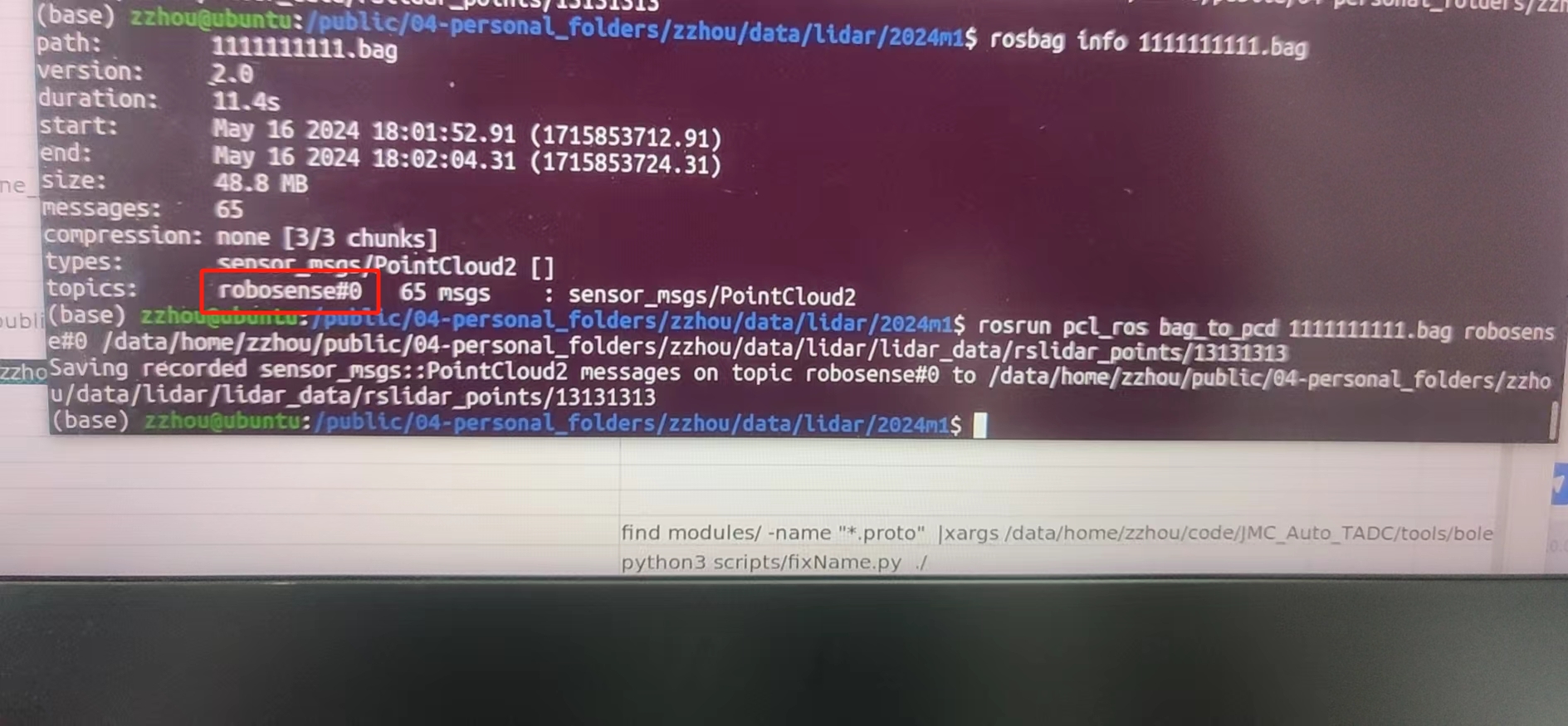

    首先是查看转成后的bag信息:

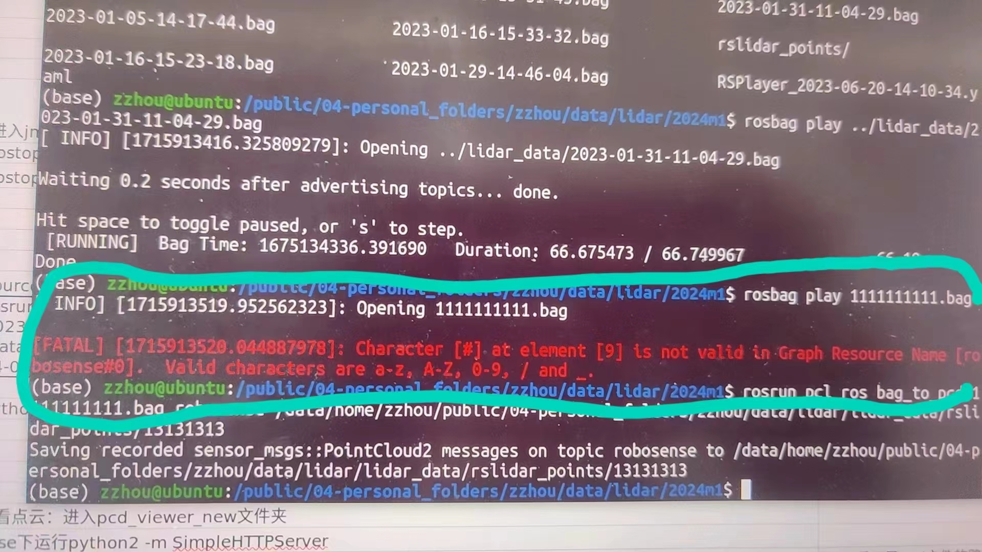

    不知为何我命名的topicname由“robosense”变成了“robosense#0”,通过ros play发现其不符合命名规则:

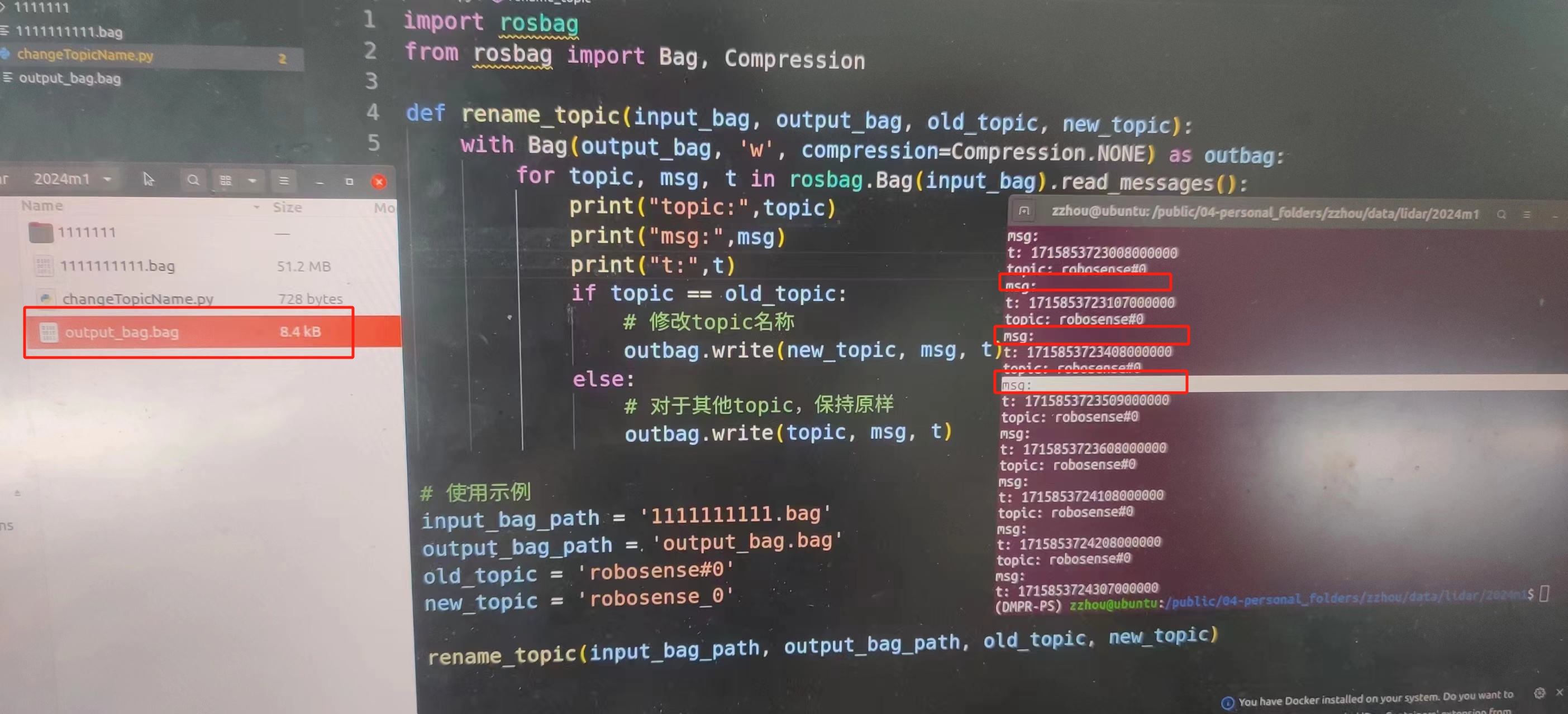

    同时我直接用rosrun pcl_ros bag_to_pcd命令发现转pcd确实也失败了(如上图,输出的文件夹是空的)。于是我准备先用python脚本修改topicname
    发现msg打印的消息为空(我用别的bag文件试是有数据打印的),且转出来的新bag文件非常小,还是有问题。
    请大佬帮忙查看问题,我需要将bag文件解析成一帧一帧的pcd格式的数据,感谢
