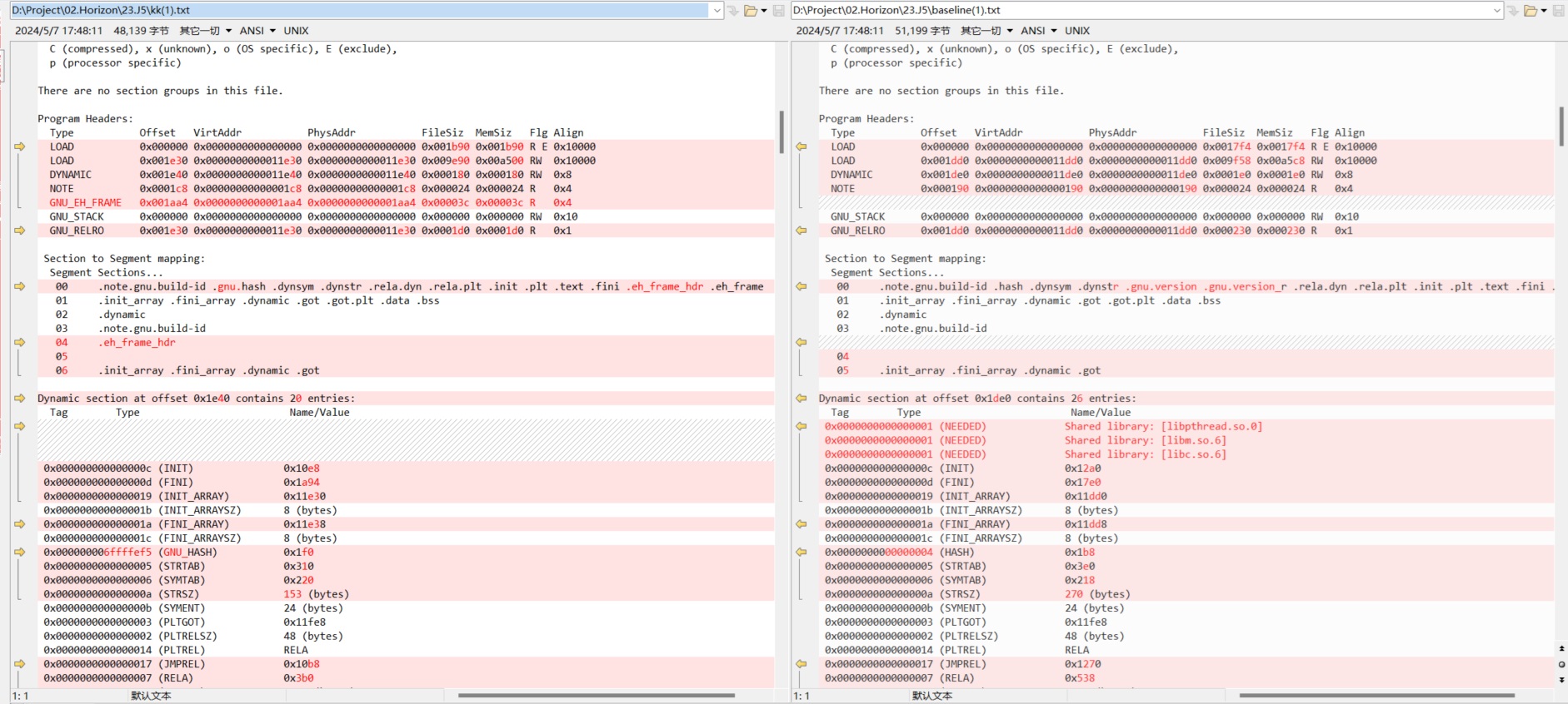

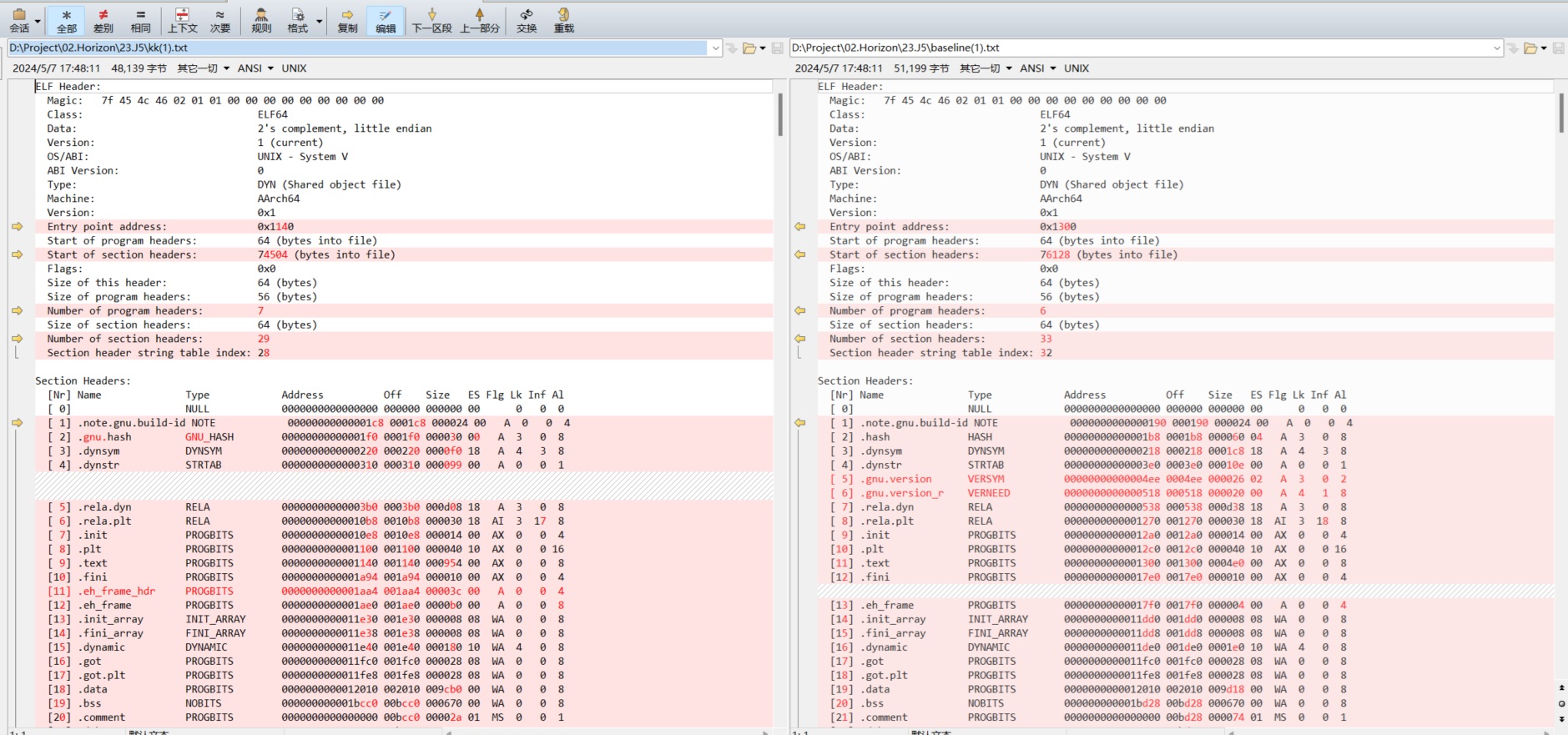

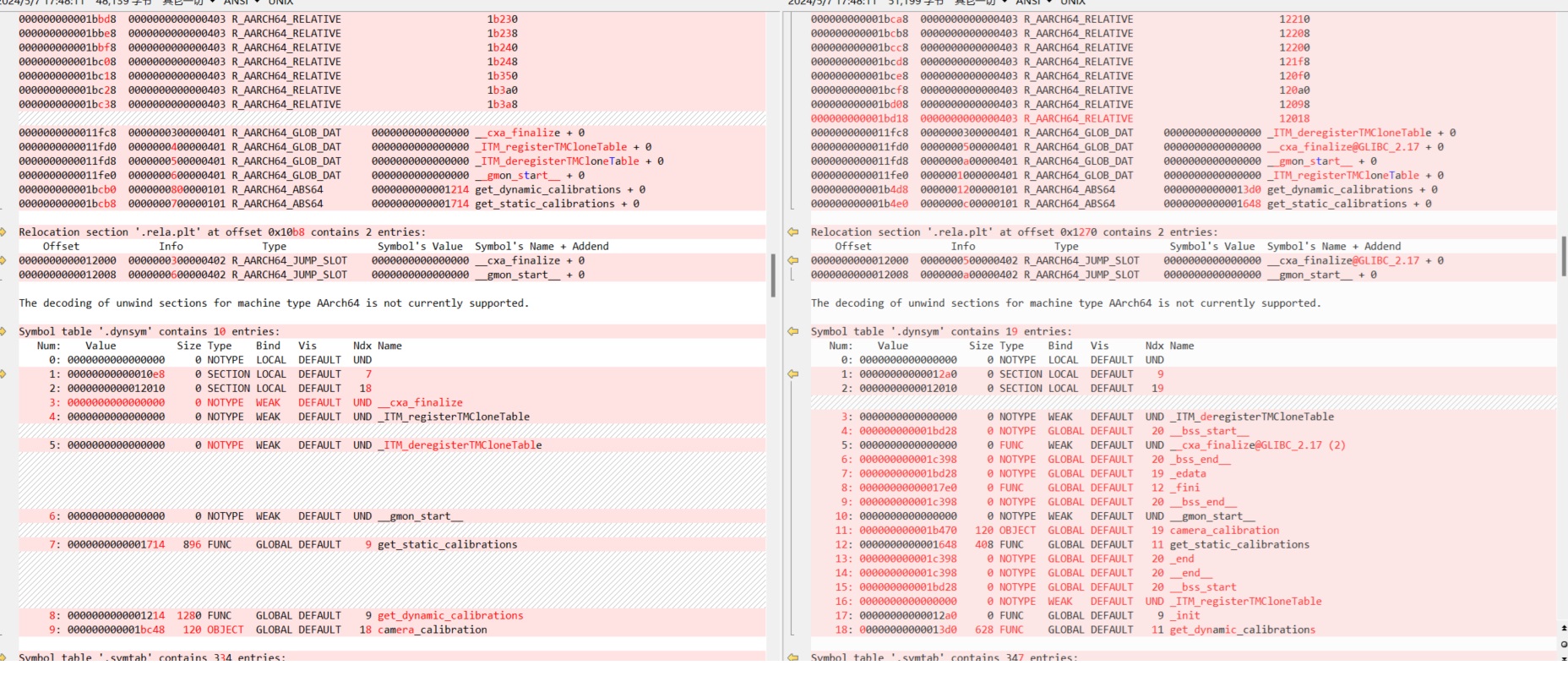

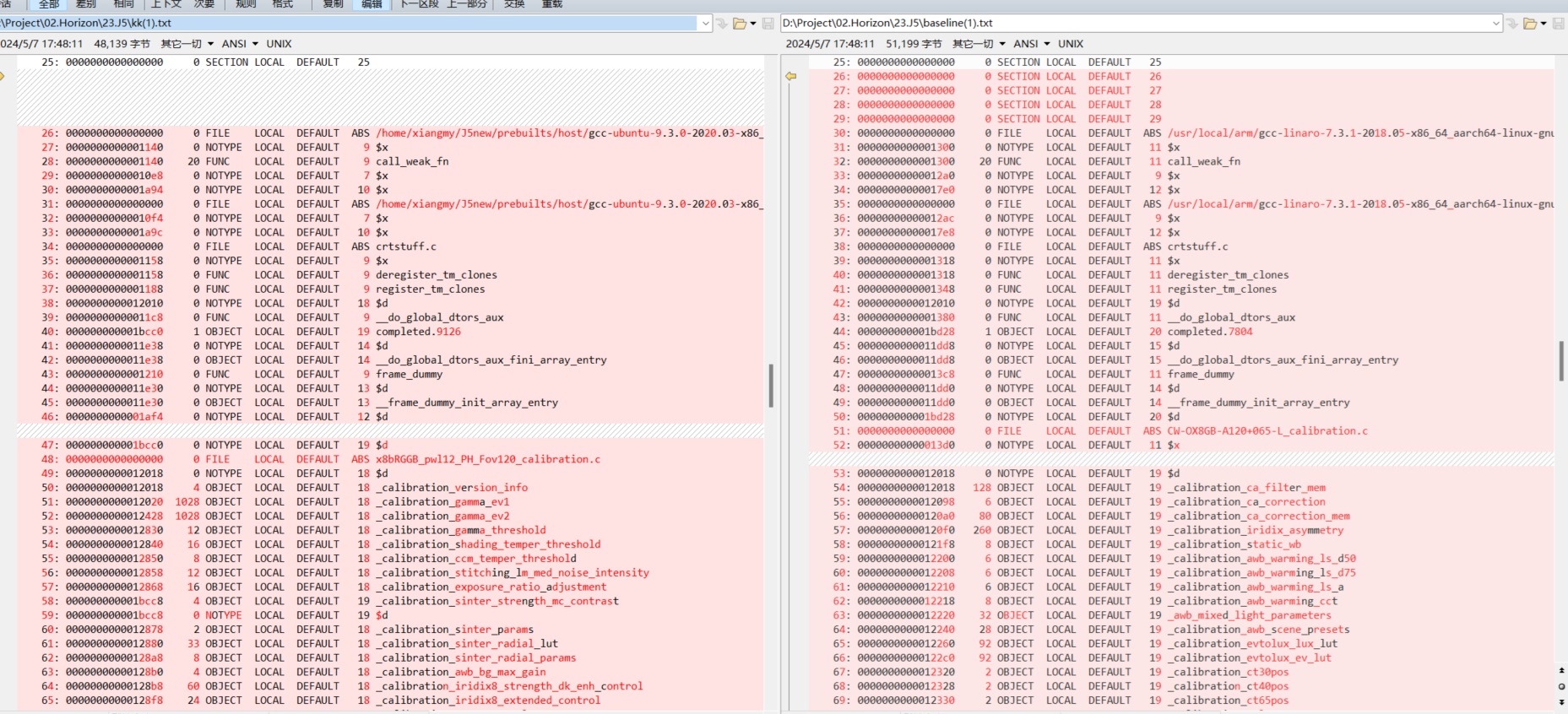

分析: 经两个库的elf详细信息对比,差异巨大,如附件图片所示。

  • TROS.Assist
    编译效果文件:
    source build/envsetup.sh
    lunch 1
    cd ../hbre/libisp/j5/tuning/caldata/generate_lib
    cp tuning.json ./
    make
