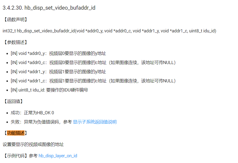

    由于我们人机交互部分需要在车载屏幕显示UI画面,使用QT这个UI框架编程,输出缓冲区一般是RGB888的格式,所以我需要知道操作2或3通道的API是什么。
    问题点:
    目前我不清楚的点在于,操作IDU的API "idu_interface.h"没有看到使用2或3通道显示图片的接口。目前所看到的示例都是1或2通道如何显示YUV视频。
