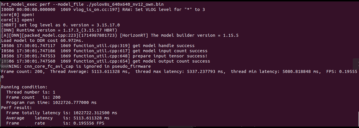

    您指的工具链中的系统镜像版本具体是指什么版本差异呢?下面是我在docker中用x86环境下用hrt_model_exec 工具的结果。
    您之前使用的j5和x3的板子是ok的,j3的板子您有没有试过呢?
    因为我跑yolov5是能出结果的,那应该能说明我板子里面的模型推理环境是ok的,但是跑yolov8却不行(在docker中的x86环境和板端都不行),个人拙见,只有您那边验证j3的板子跑yolov8也是可行的情况下我去做版本对齐才是有意义的。

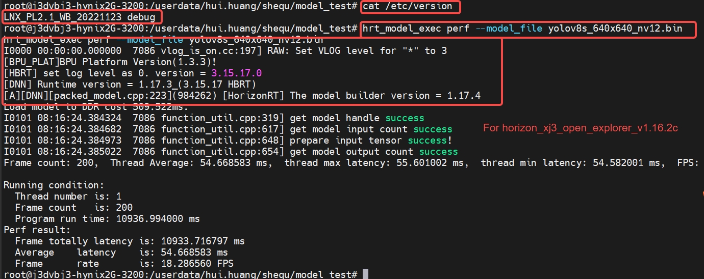

  • GOYUWJW
    bin模型直接用的github下载的

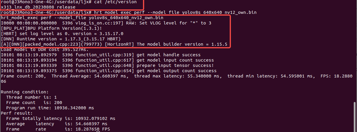

    您这边先将板端镜像与您自己的1.16.2c工具链中的系统镜像版本保持一致(给您发的第二张图)

    按照链接将工具安装到板端后,打印如下
    您那边的the model builder version 版本更高,是不是您那边使用的x3工具链转的模型导致版本不一致呀?
    如果方便的话看是否能用j3开发板推理yolov8模型呢
