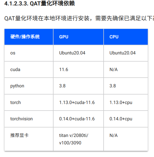

    请问QAT量化只能使用CUDA11.6吗?

    是的。
    2024-04-28
    是的,目前QAT环境依赖就是按照上面的表格来的。

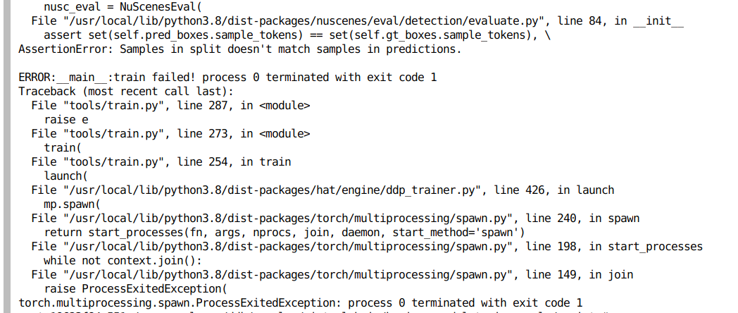

    请问在BEV【参考算法】地平线 bev_cft_efficientnetb3 参考算法-v1.2.1模型部署过程中,在浮点训练过程中出现预测值和真值不匹配该如何解决?
    2024-05-07
    这是训练多久了出现的问题 是一开始就出现了吗?
    2024-05-07
  • 默认32832

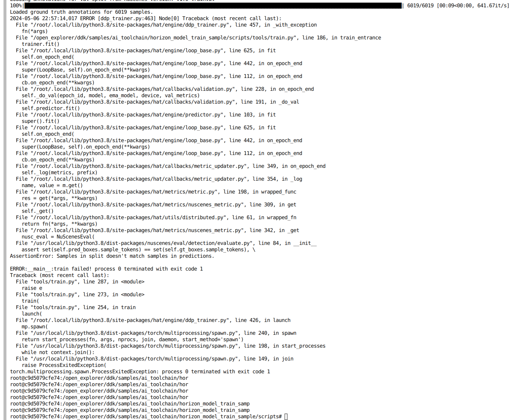

    我使用的是nuscenes mini数据集,不是一开始就出现的,差不多训练了十几二十分钟出现的。下面是我第一次将在本地打包好的数据集上传到云服务器出现的问题,报相同的错误(上一张照片的报错是我在云服务器准备照片的报错),我开始以为是数据的问题。
    2024-05-07
    训练了十几二十分钟 有多少个Epoch啊?训练的指标如何 是不是每次都是训练同样的时间出现这个问题 还是偶尔会出现啊?
