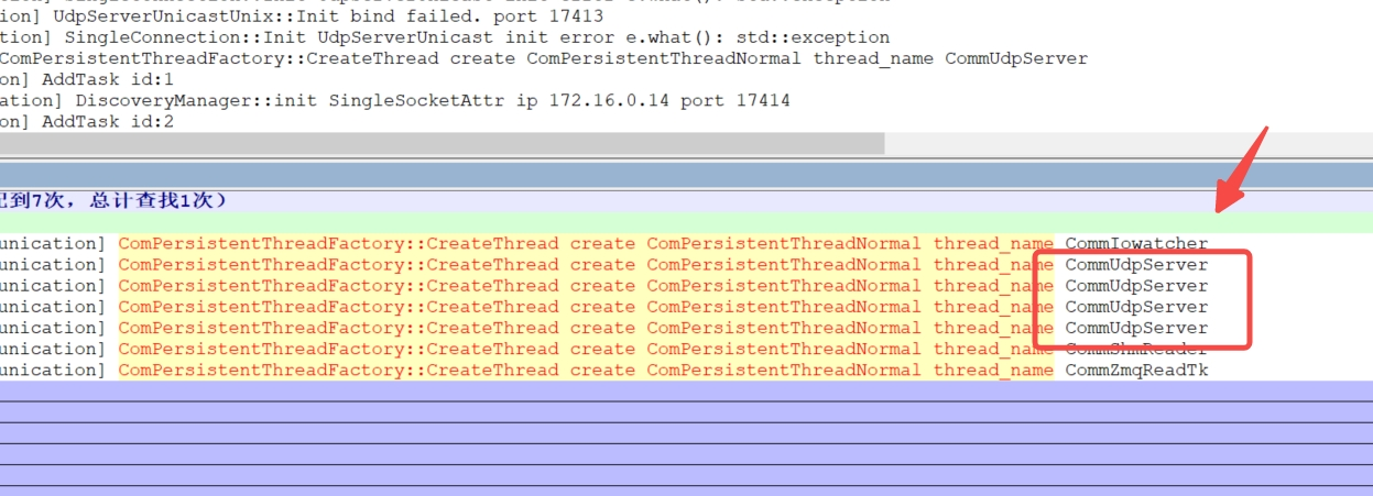

4. 问题描述: 使用communication编写代码,开启服务发现和ToolSwitch,正常情况下应该只有4个CommUdpServer线程,但是随着程序运行,该线程会逐渐增多,最多时可达20多个。怀疑是这个线程有回调自己又创建了线程,请问这个线程除了在Communication::Init(config.json)情况下创建外,还有其他情况创建吗?

    逻辑上没有其他情况会创建,只会有初始的4个线程。
    是否是拿的我们communication原始代码跑的嘛,我们的src下封装了一个内部用的raw_socket通信,是否有用到了这一层的接口自己创建udp通信呢。
    2024-05-31
  • HDR
    看日志中的创建线程的信息是只有4个CommUdpServer线程名字,并且我这边尝试也打开服务发现和tool_swtich,创建了几个pub和sub,也未复现CommUdpServer线程增多的情况
    您可以关注下这20多个线程是不是在同一个进程内的,如果跑了多个进程,板子上的CommUdpServer线程就是4*进程数了。
    2024-05-31
  • aaa_xxx_hobot
    通过日志未发现异常的CommUdpServer线程创建,可以关注下20多个CommUdpServer线程是否是同一个进程的,如果板子上运行了多个communication的进程,那么每个进程都会创建4个CommUdpServer线程。
