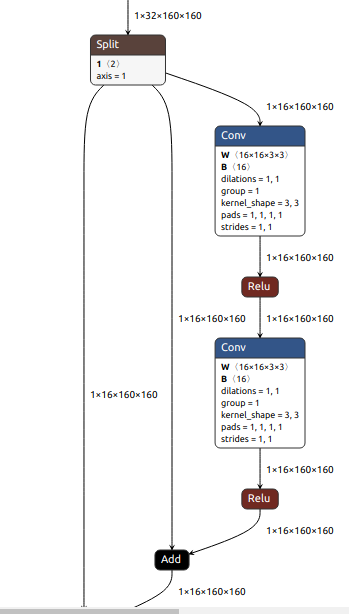

4. 问题具体描述:在转yolov8目标检测模型中,执行执行01_check.sh 脚本,报错如下
2024-04-22 14:36:38,130 ERROR *** ERROR-OCCUR-DURING {horizon_nn.check_onnx} ***, error message: The input model is an invalid model(onnx shape_inference or onnx model_check failed). Error message:Node (/model.2/Split) has input size 2 not in range [min=1, max=1].
==> Context: Bad node spec: input: "/model.2/cv1/act/Relu_output_0" input: "328" output: "/model.2/Split_output_0" output: "/model.2/Split_output_1" name: "/model.2/Split" op_type: "Split" attribute { name: "axis" i: 1 type: INT }. Please check you input model again.
报错log和节点可见附件,请问该如何解决呢

    yolov8 是自己训练的吗? split的输入是1*32*160*160,输出是3个1*16*160*160 这里是不是不准确啊

    是官方的yolov8代码,训练的是自己的数据集,只改动了激活函数,其他的没有改动。节点处的相关代码在https://github.com/ultralytics/ultralytics/blob/c47eec898f9b473d71e6262352ffd7107e091c28/ultralytics/nn/modules/block.py#L214
    其中y.extend(m(y[-1]) for m in self.m)只用到了y[-1]。而self.m = nn.ModuleList(Bottleneck(self.c, self.c, shortcut, g, k=((3, 3), (3, 3)), e=1.0) for _ in range(n))中的Bottleneck()用到了shortcut。相当于附件中1、报错节点.png的右边两根线的数据是相同的。
    因此对于数据流来说是没有问题的,不知道算法工具链底层是怎么处理的了。
    2024-04-24
    哦哦哦,工具链的底层应该是没办法处理这个节点,不然检查的时候也不会报错;如果只是换了激活函数的话,能不能试一下别的常见的激活函数呢?
    2024-04-25
  • driverli
    激活函数我把里面的silu换成了relu就是为了嵌入式端部署,这个应该没有问题。
    那就是说现在J3平台没办法处理https://github.com/ultralytics/ultralytics/blob/c47eec898f9b473d71e6262352ffd7107e091c28/ultralytics/nn/modules/block.py#L214这块节点和yolov8模型的部署是嘛
    2024-04-25
    是的,激活函数silu目前好像是不支持的,曾经也遇到过,然后也换成relu了,如果对检测的结果影响不大,嵌入式端部署ai模型,relu计算更快效率更高。
