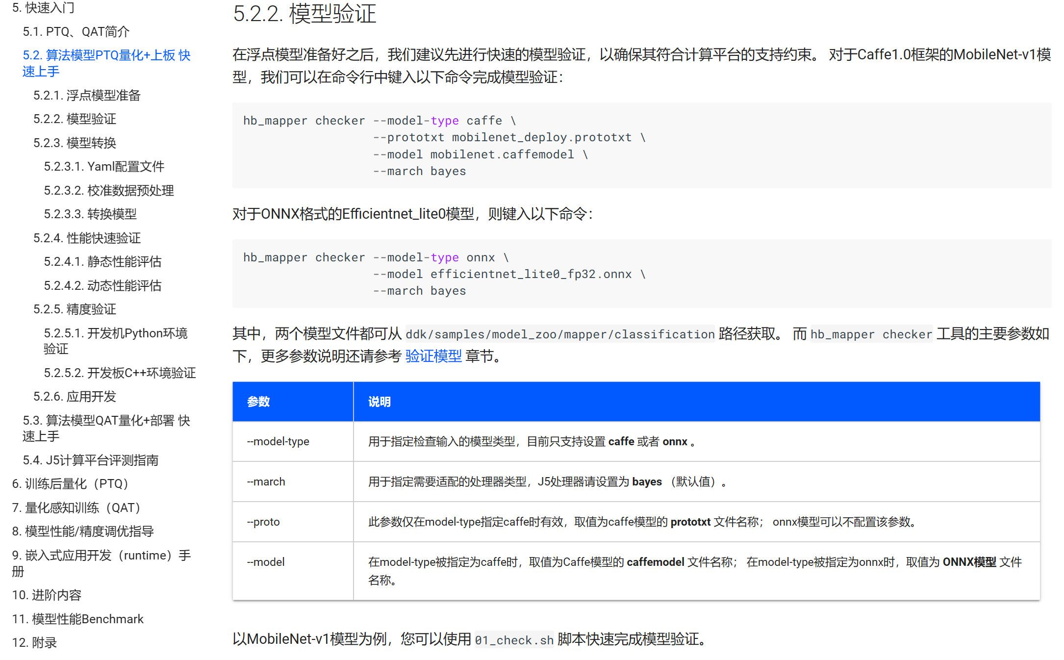

J5_OE_1.1.68 请问有算法的实际部署流程吗?特别详细的流程,讲解了每一步的命令,就像PTQ方案一样的流程(如下图)。

    2。 QAT详细的流程:QAT根据结构,目前包含了两个层次的内容:1)量化插件(horizon_plugin_pytorch),利用该工具可以在自己定义的network中加入我们定义的插件最终完成模型的量化编译,这部分的内容和步骤已经很详细了,可以参考QAT 快速入门。2)在horizon_plugin_pytorch之上为了快速定义和训练评估网络,我们进行的流程抽象,重新封装了一套训练框架HAT,HAT在框架中调用horizon_plugin_pytorch的功能通过配置的方式调用封装好的功能。这个部分的逻辑相对复杂和独立,但无论接口还是示例部分也都有说明,请参考Horizon Torch Samples,需要说明的是该部分内容相对复杂,要求学员有一定的模型训练和编程、调试能力。

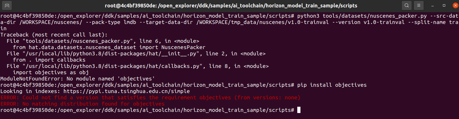

    3。你所提到的问题是在使用hat中的数据集打包过程遇到的,该部分的内容是在构建HAT框架时有地平线定义和封装,但是你的版本似乎没有对齐,无发找到你所提到的文件/usr/local/lib/python3.8/dist-packages/hat/callbacks.py

    在QAT量化感知训练过程中,运行数据打包的脚本,报错(如下图)请问这个“objectives"模块是地平线自己开发的模块吗?因为在PyPI上没有找到。

    3.使用hat中的数据集打包过程遇到的问题已通过执行脚本完成环境安装。
