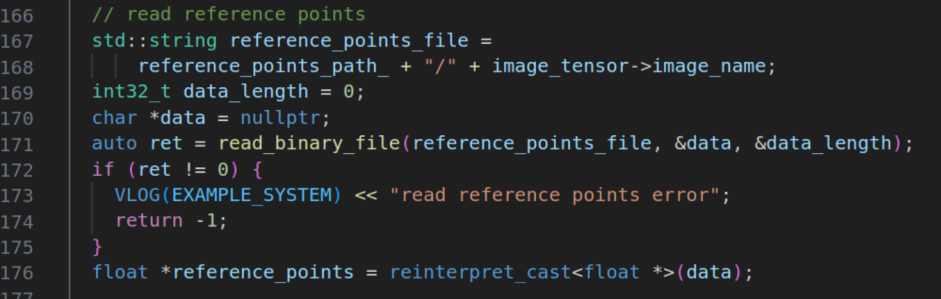

地平线开发者社区 (horizon.cc)l链接中这个petr模型的输入pos_embed不知道如何获取,解码和/ai_benchmark/code/src/method中qat_bev_detection_post_process_method.cc代码里方法看起来比较一致,请问这个.cc程序对应的是petr的解码吗?下图为.cc中一部分代码,这个参考点文件又是如何生成呢?

    你好, 经过确认/ai_benchmark/code/src/method中qat_bev_detection_post_process_method.cc是petr算法的后处理代码
