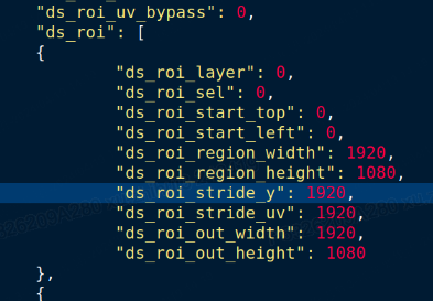

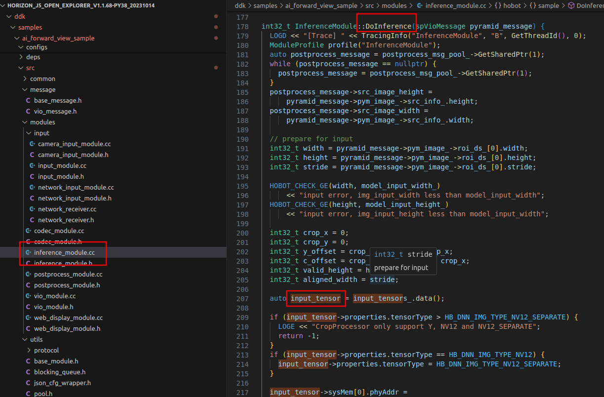

4. 问题具体描述:J5的全链路项目接入相机推理的实例位置在:/home/xxx/horizon_j5_open_explorer_v1.1.60-py38_20230714/ddk/samples/ai_forward_view_sample。 要把接入的相机捕获的PYM金字塔下采样ds层的图片,保存到开发板内存中,如何保存?保存的图片格式是NV12格式吗?
5.
把全链路相机PYM下采样层的这层图片保存到开发板怎么操作?

    是NV12格式,你可以尝试在这个函数中input_tensor配置完成后将它保存
    2024-04-22
  • GOYUWJW
    这个函数就是某一帧的,你需要自定义一个J5的存储路径;
    具体您这边需要看下代码,可以先尝试一下,我们这也没有这样用过,我们这也会同步尝试
    这边是只需要一张NV12的图片?
    2024-04-22
  • GOYUWJW
    .yuv格式
    用fopen,路径肯定是/xx/xx/xx.yuv
    建议放到/userdata下
    2024-04-22
  • GOYUWJW
    是的
    2024-04-22

    @GOYUWJW,直接保存这个input_tensor=input_tensors_.data()这个变量吗?想要某一帧的nv12图像怎么弄呢
    2024-04-22
  • Xu
    GOYUWJW,就是input_tensor=input_tensors_.data(),这个变量保存的是什么呢??是某一时刻某一帧的nv12图像,还是流媒体?我目的是得到某一帧的nv12图像送入到runtime模型推理的输入部分,绕过编写全链路项目。
    这个保存的路径应该是 虚拟机的路径,还是J5开发板的路径呢
    2024-04-22
  • Xu
    2024-04-22
  • Xu
    你好,保存的nv12文件是什么格式呢?? xxx.bin吗?
    保存文件路径 可以是 /xxx/xxx/xxx.bin 这样吗? 还是直接填个目录 /xxx/xxx/ ??
    2024-04-22
