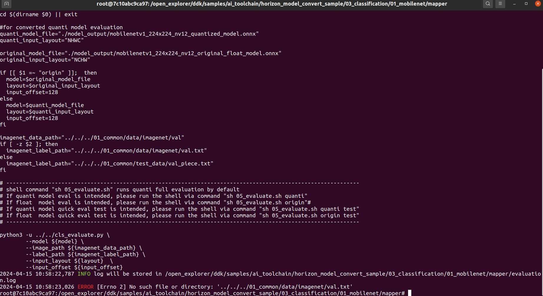

J5, OE1.1.68,在运行示例算法MobileNet-v1进行精度验证时报错,数据文件损坏了,我下载最新的OE包数据文件也破坏了,请问怎么解决呢?

    请问校准数据是从训练集或验证集中随机选取(在符合要求的照片里面随机选取)的100张照片吗?因为我看这个示例算法使用的数据集还是挺大的,我去下载数据集然后去找对应照片的val.txt就找不到。

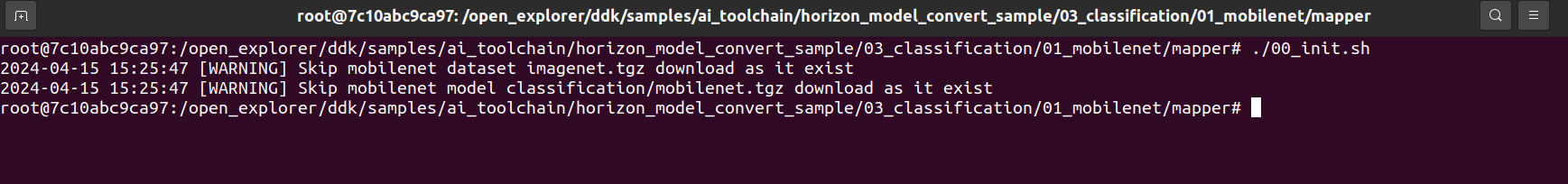

    您这边得按照步骤一步一步来,数据文件需要先使用00_init.sh下载

    我是按照步骤一步一步操作的,如果您想看那一步的具体操作我可以提供的,我都在线。下面是第一步

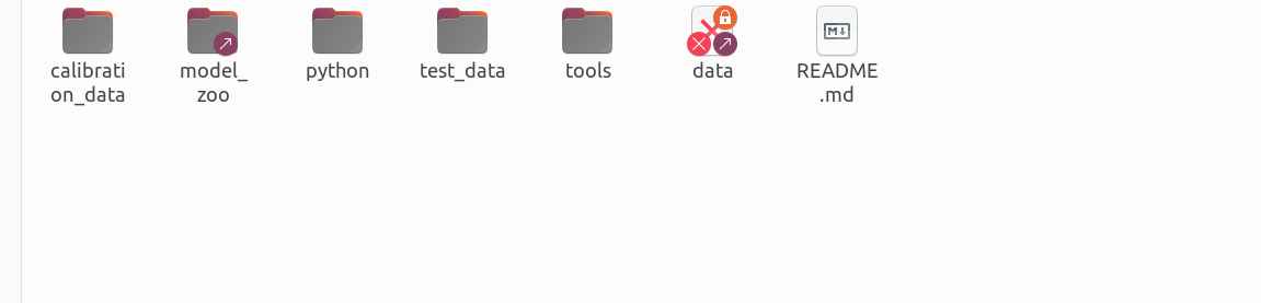

    好的,谢谢你,请问我是在文档中心下载您上传的data文件然后替换OE包当中损坏的data文件就可以了是吗?

    不是损坏,使用init下载的和测试浮点模型精度的数据是不一样的,你需要把这个文件夹放到docker映射的dataset路径
    2024-04-15
  • GOYUWJW
    在使用类似这个格式的命令:sh run_docker.sh data/ cpu启动docker时,脚本里的-v对dataset的路径进行了映射
    ,而docker中的这个路径进行了软链接,你只需要把数据放到那个外部映射的文件夹中

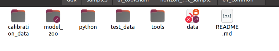

    请问我是需要下载使用你提供的数据集吗?可以将OE包提供的数据集(下图中的data)挂载在docker下使用吗?100张照片的val.txt文件的压缩包应该不会怎么大吧。

    是的,在MobileNet中你可以只保留OE包提供的验证集列表清单val.txt文件中的前100张用于测试精度
    示例中实际上用于验证精度的验证集是50000张
