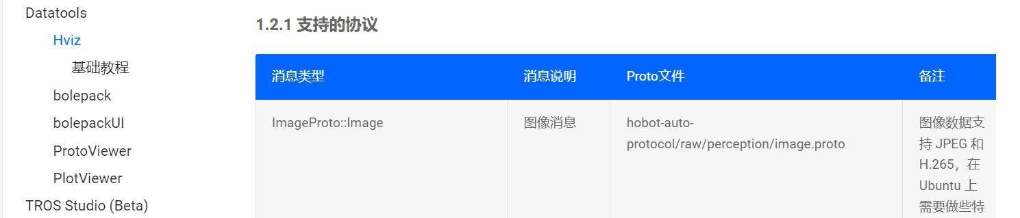

HVIZ支持解析camera数据的消息类型有哪些?以CameraProtoMsg类型的数据如何在HVIZ中可视化。或者说如何将camera数据改变成以ImgProtoMsg类型的数据发出?

    HVIZ只支持解析ImgProtoMsg类型的camera数据,建议使用sensor_center管理sensor数据,sensor_center可以接收CameraProtoMsg数据,处理后以ImgProtoMsg序列化发送到下游模块。
