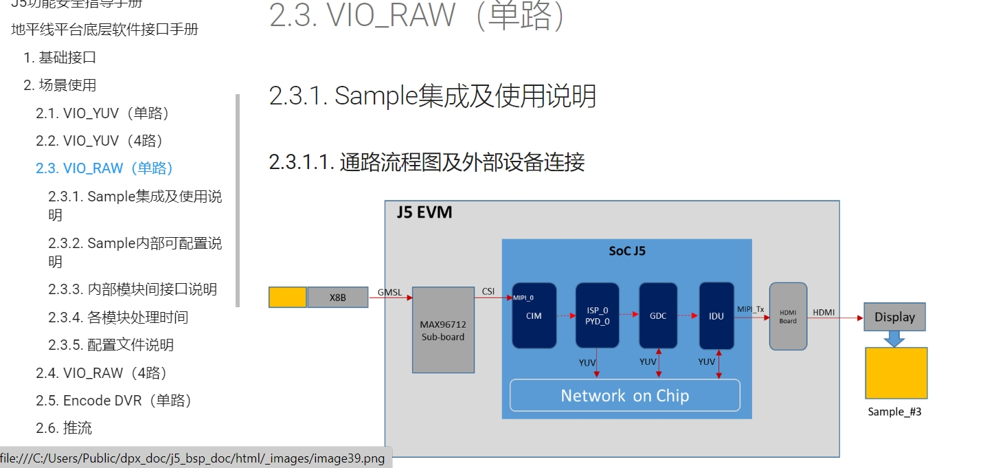

我想跑通J5的全链路,想先点亮相机;我有在论坛里搜索到一些文章,有几个问题:
1.那个windows的软件是通过网络和J5连接的吗,没看到相关教程
2.我只是显示的话,是不是除了用那个windows软件显示还可以直接通过HDMI显示,因为windows基本不用
3.全链路的检测结果显示是在软件还是HDMI

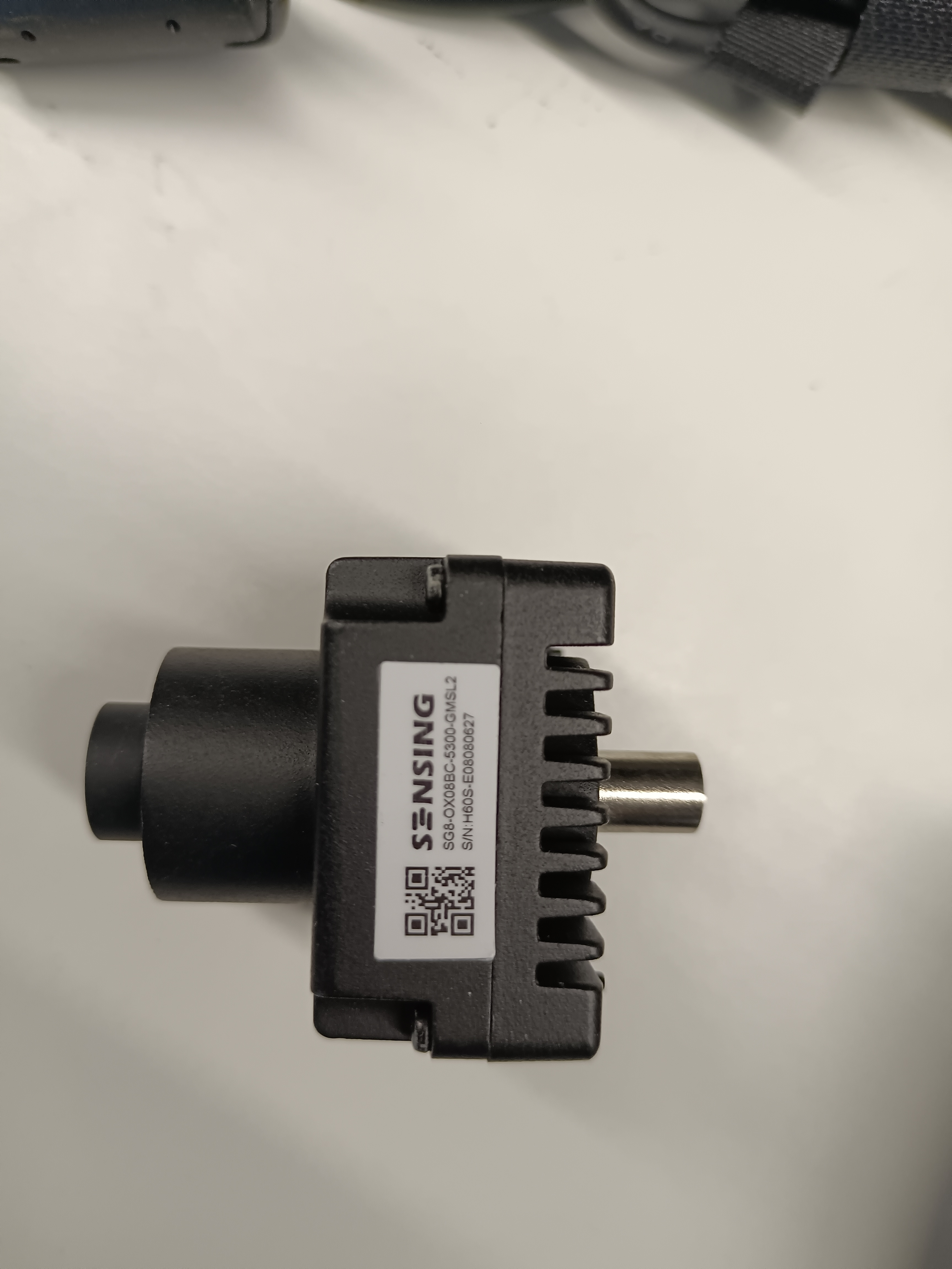

4.我有看到全链路的文章说支持的型号,这个森云的相机型号支持吗?我该如何配置?解串器选择?online和offline选择?
5.如果将此型号通过HDMI显示,有相关的教程吗?

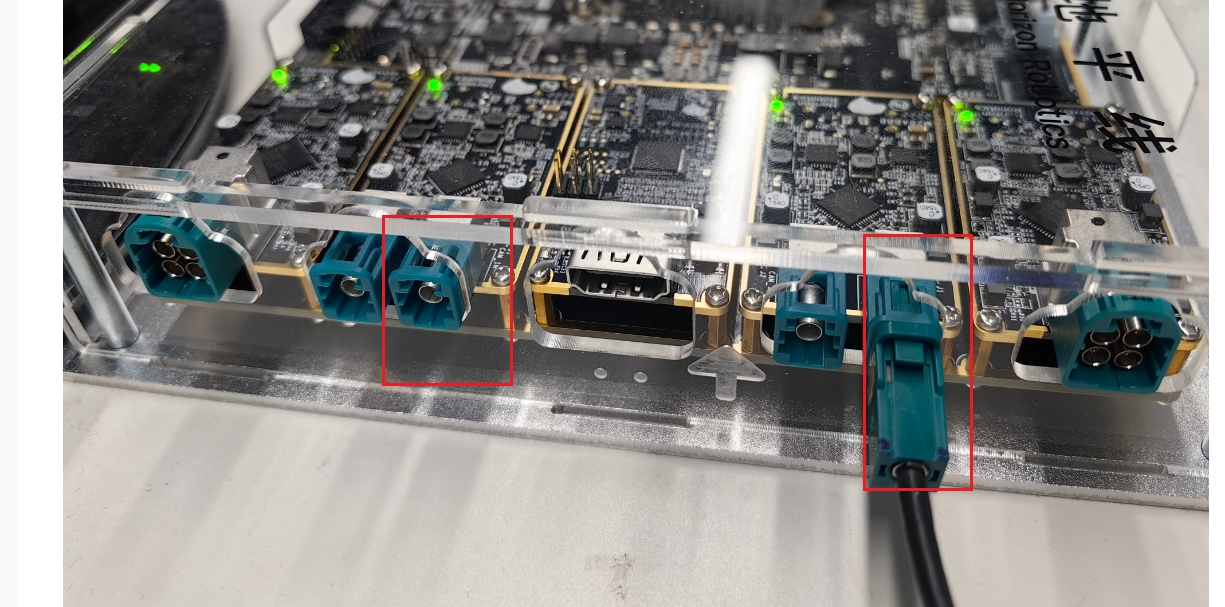

    硬件连接:
    OVX8B模组从MIPI RX0接入,I2C总线6.

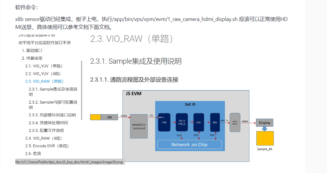

    软件命令:
    x8b sensor驱动已经集成,板子上电,执行/app/bin/vps/vpm/evm/1_raw_camera_hdmi_display.sh 应该可以正常使用HDMI送显,具体使用可以参考文档下面文档。

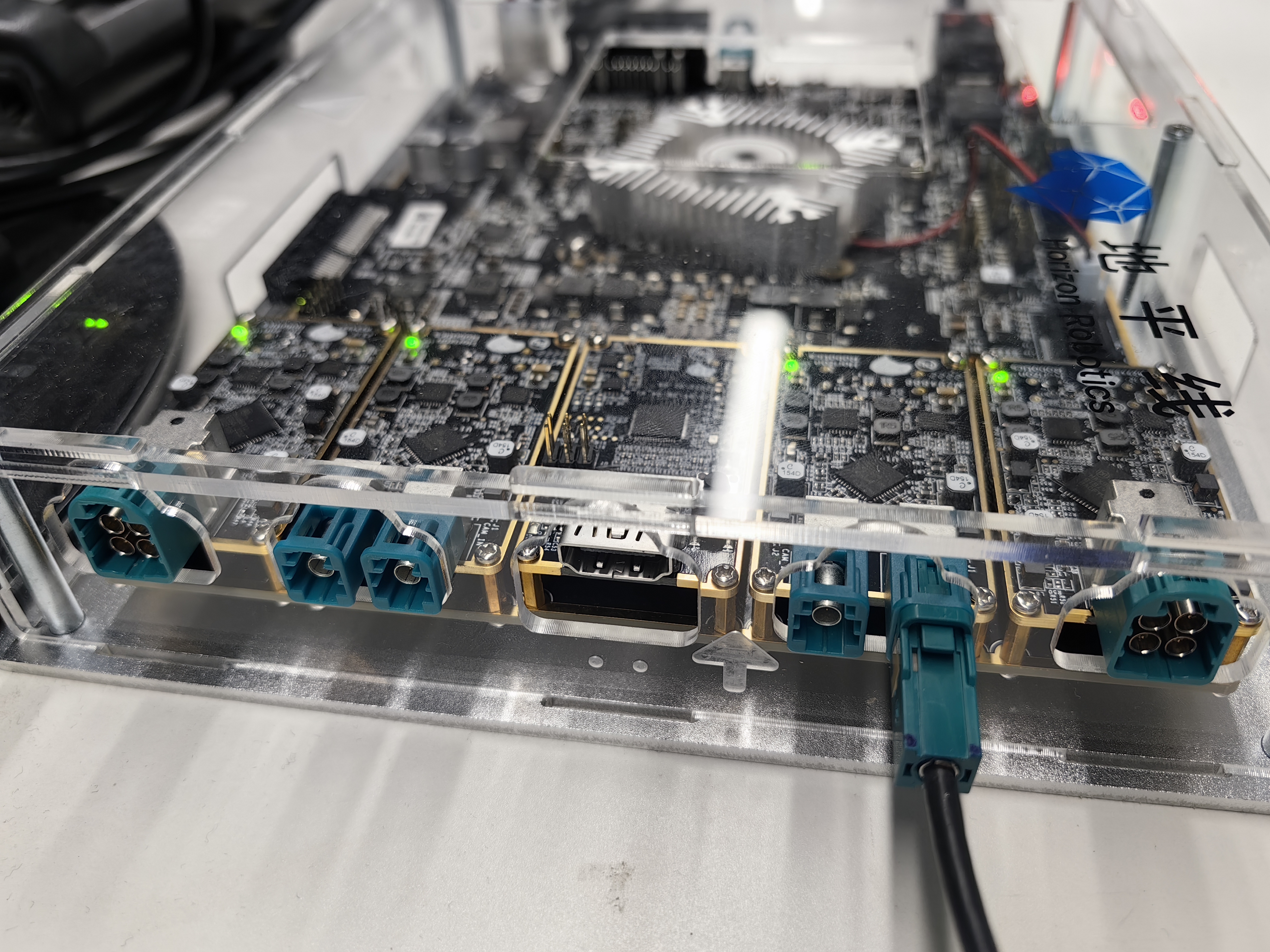

    你好,两个接口我都试过,有报错:
    另外提到的的j5_bsp_doc和中间件SDK可以在哪下载到,我并没有看到;

    问题2 : 可以使用TX接HDMI显示,也就是你们中间的那块子板。
    问题3:你们现在想要实现的链路是 sensor -undefined 传输数据到sensor_center -undefined sensor_center送给感知模型推理 -undefined 使用HVIZ显示检测结果么?这条链路可以参考 中间件SDK中的basic_sample.
    2024-04-09

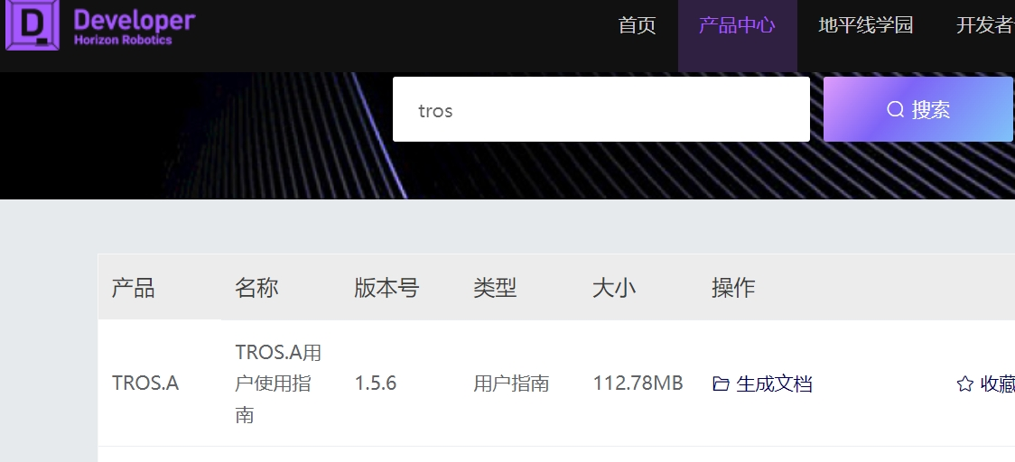

    2.中间件SDK可以在社区产品中心,搜索tros,下载,sample在开发案例章节。

    4.目前的报错看起来是init fail,很大可能是I2C读写fail导致,请帮忙使用logcat和dmesg抓取提供一下log。
