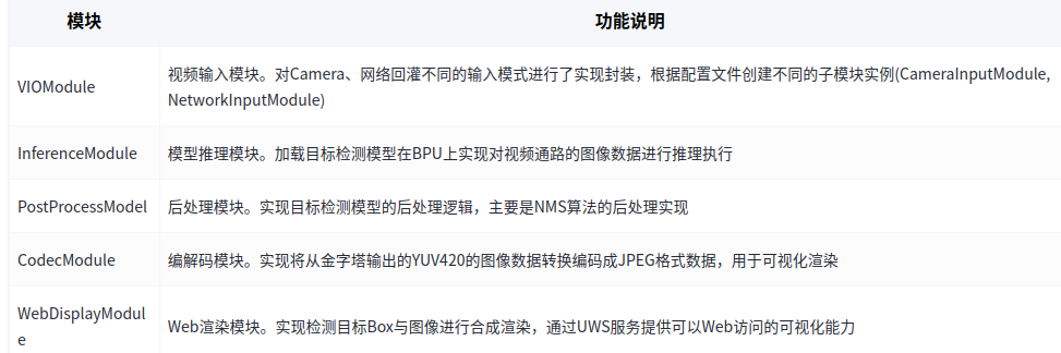

    配置的参数是通用的,使用参数需要先读取.json的配置文件,而这些配置文件仅在次示例工程中使用,但您可以参考此ai_forward_view_sample中读取配置文件参数来使用的代码来应用到自己的工程中;
    如果把一个检测模型写成全链路形式的项目工作量非常大,可以先跑通此示例点亮相机;
    目前此示例支持以下三种:
    1. max9296+ar0233(SENSING Fov216)
    2. max96712+ar0233(SUNNY Fov100)
    3. 网络回灌

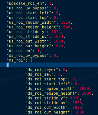

    是的,但具体是什么模型是有关系的,你自己的模型目标尺寸可能是不一样的;
    示例里是512*512,可以通过修改vpm_config.json来更改PYM输出的尺寸

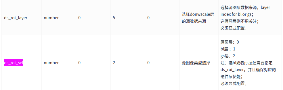

    ds_roi_sel选择0后双线性层不发挥作用
    具体可以参考https://developer.horizon.cc/forumDetail/118364000835765801这个文档

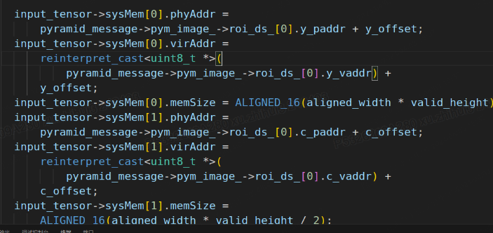

    @GOYUWJW 你好。但是如果不写成全链路形式,在配置的参数都符合模型要求的情况下,相机应该能正常运行但不会呈现检测结果,有没有办法能既不写成全链路形式又能加载符合模型要求的相机配置并呈现出检测结果的方法吗,不写全链路形式只能自己进行配置,但无法得到检测结果把。

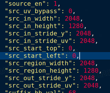

    @GOYUWJW ,是的,这个示例运行过没问题。pym里面的src_in_width,src_in_height,填的应该是摄像头原生支持的分辨率把。比如ar0233是2048*1280的,实测只能填这个,填1920*1080就不行。
    c_i
    然后从下采样层里面填模型所需要的输入尺寸对吗,这个模型代码里面是ds_roi[0],1080p输入。
    不过模型onnx打开输入好像是640*xxx 应该是1080p图输入后还会再处理?

    @GOYUWJW,感谢,我了解双线性层的配置规则,那个双线性层有发挥什么作用吗?因为我看好像是从原图层选择了第0层ds_roi层("ds_roi_layer": 0,
    "ds_roi_sel": 0,),不是从双线性层选的,那这个双线性层有发挥什么作用吗。
