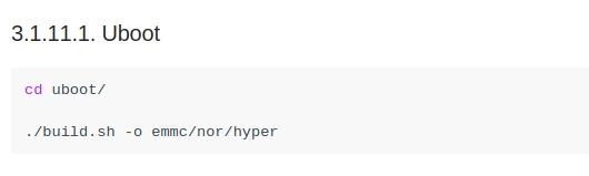

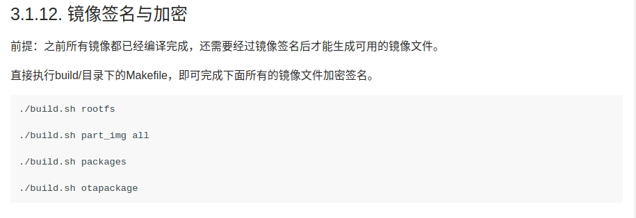

  • guoqiangwanguisee
    网络问题已经解决, 遗留:如何最小化的编译uboot, 更新下载uboot
    按照该流程执行, 也会产生一些其他打包操作.
