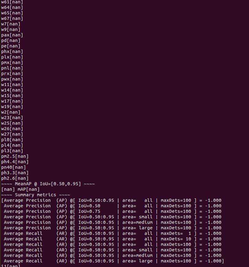

4. 问题具体描述:使用模型为fcos,根据官方参考算法进行浮点模型训练。链接为https://developer.horizon.ai/forumDetail/173442788141227009,其中我使用的数据集为TT100K数据集,相应的参数如训练类别数量已经修改,数据集打包也已经完成,在进行浮点模型训练的时候我设置的epoch为200,但是训练每一代生成的mAP值为nan和-1,我想问一下这种情况是什么原因如下图所示:

    在训练时会报出
    Did not receive valid predictions这个错误,貌似是没有接受到验证的结果,但是不知道具体是哪里的问题,如何查看问题出在哪里呢

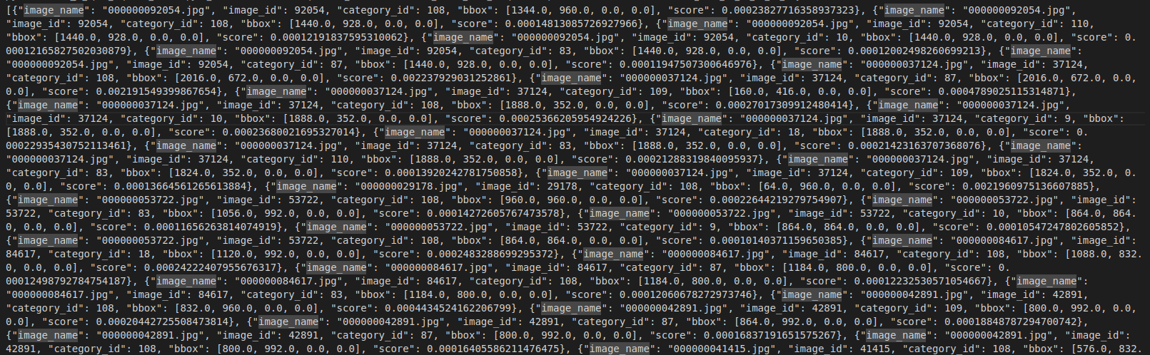

    另外我看到在训练时生成了一个WORKSPACE的文档,里面生成的results貌似是json文件,包括了很多图片的id和bbox等信息,是根据这个json中的信息来和预测结果匹配来进行精度计算的吗?如下图所示,应该是训练一代就会生成一个json文件
    2024-03-26
  • GOYU\XU
    这种一般不是工具链的问题,建议你按参考链接的方法(参考链接用什么数据集,就使用什么数据集),先熟悉下流程,跑通流程及保证参考方法结果都一致的情况下,再使用自己数据集训练对比更改。
