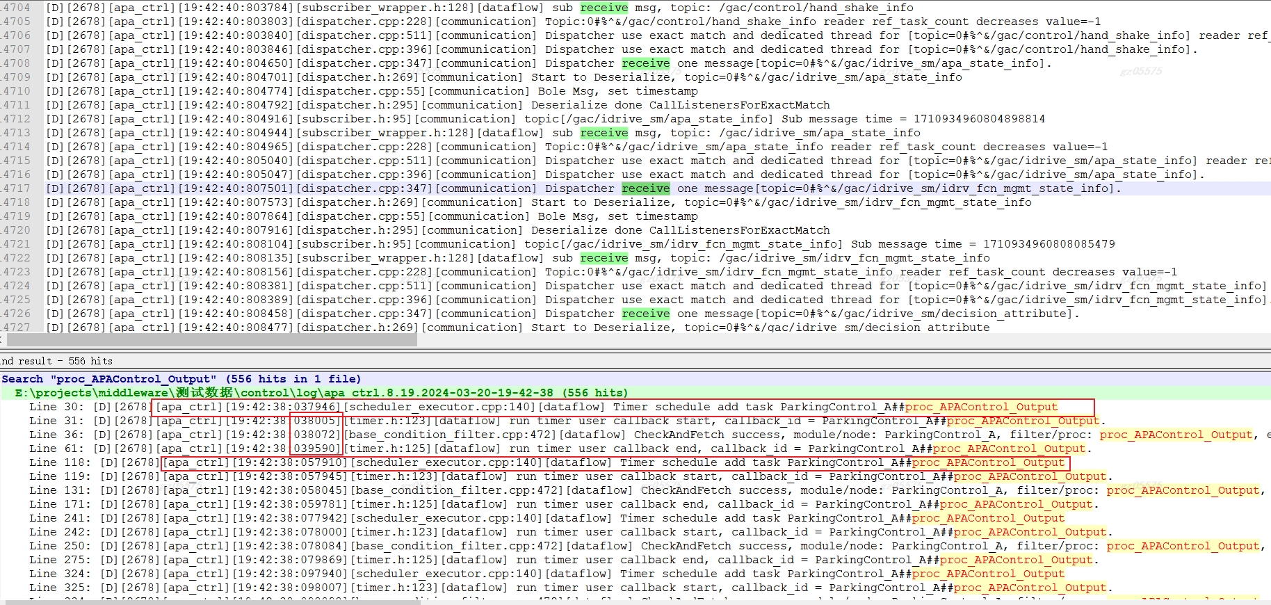

使用dataflow后负载明显增大。查看debug log,用户proc运行时间并没有很长,调度周期稳定,如图:
但是进程cpu负载可达到35%。用户只有三个proc,都为定时触发。请问如何排查?

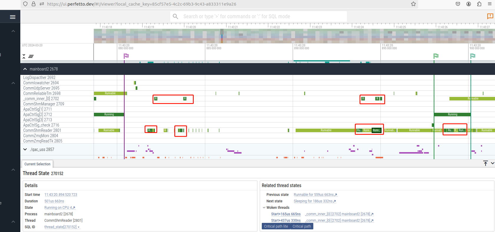

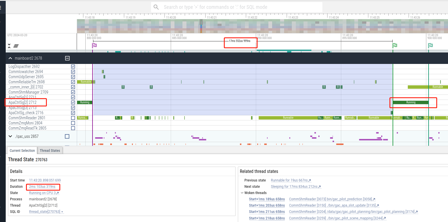

    分析了下perfetto的trace信息,control的处理任务周期约20ms,负载主要在3个线程,一个任务周期内cpu占比:
    1.ApaCtrlSg[2],占约2ms/20
    2.CommShmReader,占约1.5ms/20 (修正下约2.5ms/20)
    3._comm_inner_[0],占约1.0ms/20
    4.其它线程消耗
    2024-03-21
