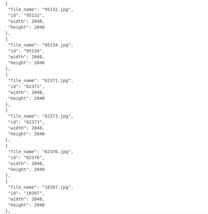

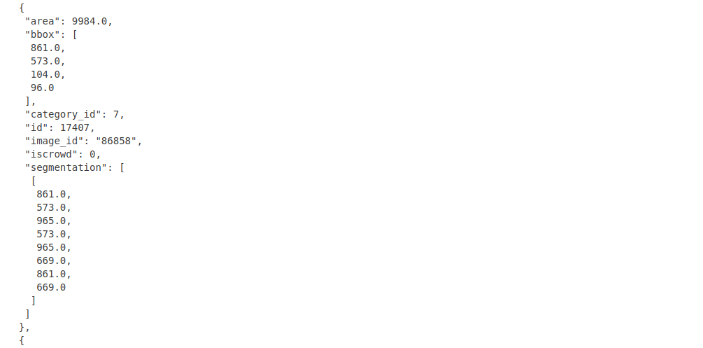

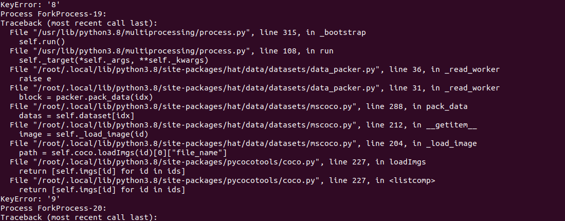

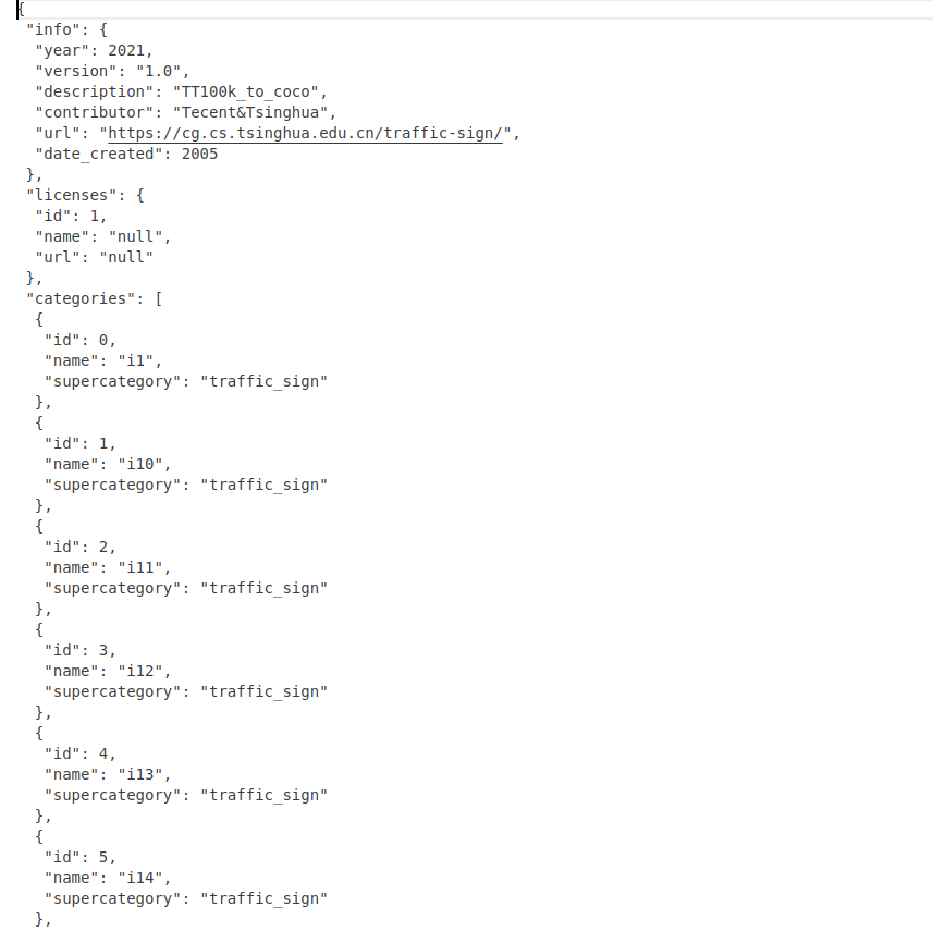

数据集打包时报错KeyError:'8',KeyError:'9'错误,数据集为TT100K数据集,TT100K数据集原本不是coco格式,我是将其转化为coco数据集格式之后进行打包的,参考算法链接为https://developer.horizon.ai/forumDetail/173442788141227009,走到数据集打包这一步出错,报错如下图所示
json文件部分如下图所示
肯定是数据集格式的问题,但是具体应该怎么修改呢,或者有没有其他coco格式的交通标志数据集可以直接用来训练,求助求助!

    你好,我使用开源代码将TT100K数据集转成coco格式,遇到跟您同样的现象,是数据集格式的问题,因为转出来格式与mscoco数据集标签的json差别有点大。前面我有使用https://gitee.com/misteryangyi/voc2coco/blob/master/voc2coco.py,使用这个脚本转换成coco数据集,可以打包成lmdb,建议您尝试一下
