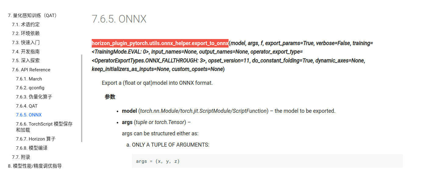

  • GOYU\XU
    模型如果已经转换为hbm,输出名字就没法改变,据我所知,量化感知训练过程中是预留了导出onnx模型的接口的

  • GOYU\XU
    模型训练后转onnx,然后通过onnx转bin/hbm,如果模型转onnx过程中已经更改了输出名,那后面onnx转bin/hbm就沿用此名
