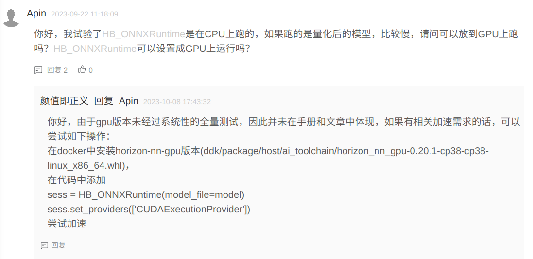

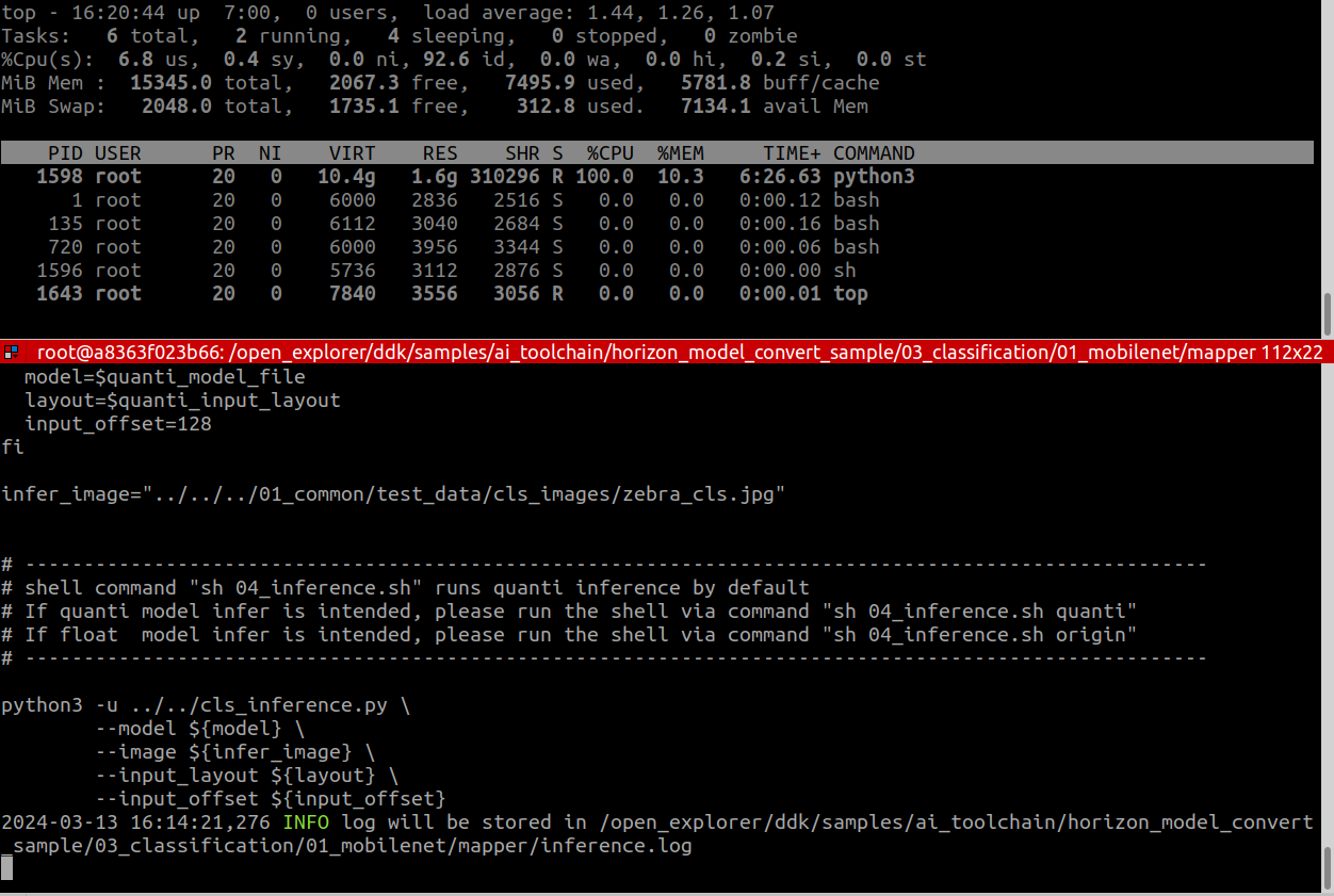

尝试使用论坛回复的GPU加速方法失败,程序卡死。
运行的代码路径:/open_explorer/ddk/samples/ai_toolchain/horizon_model_convert_sample/03_classification/01_mobilenet/mapper# sh 04_inference.sh
运行环境:docker版本和oe包版本:docker_open_explorer_ubuntu_20_j5_gpu_v1.1.68.tar.gz horizon_j5_open_explorer_v1.1.68-py38_20231014.tar.gz
运行状态如下图:cpu一直在占用,程序一直是卡死状态

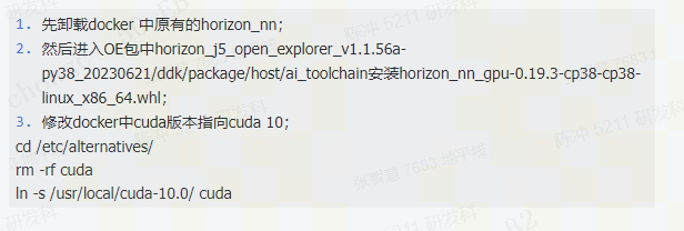

    您好,我复现确实存在这样的问题,现在只支持cuda-10.0,并且显卡不支持RTX 30系列和RTX40系列,并且我们这边在RTX2080验证过,可以行。显卡要符合要求,重点是cuda10,显卡要支持cuda10。
