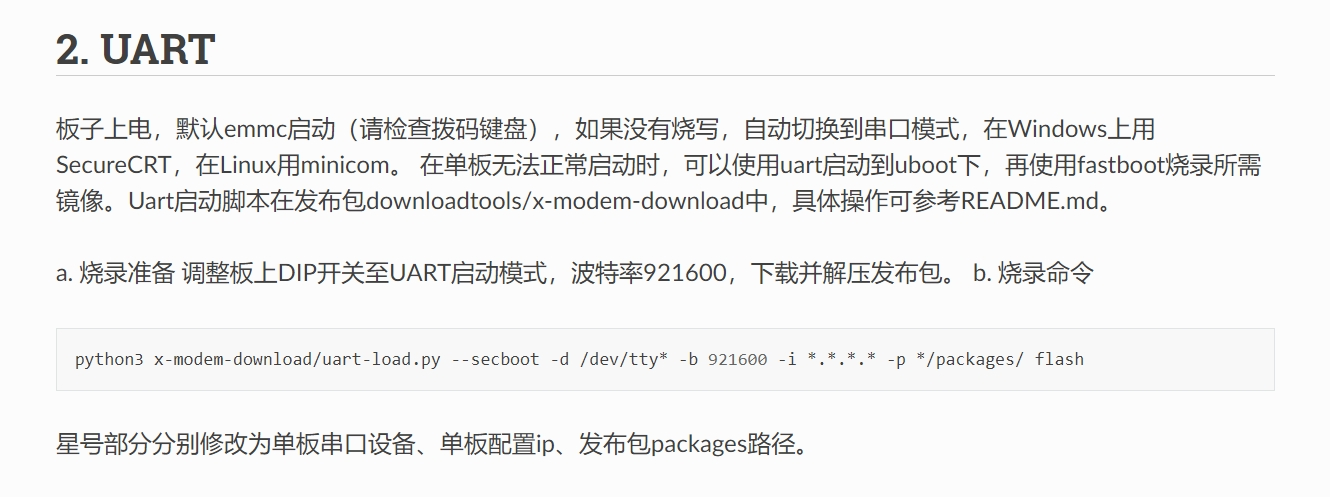

参考文档为社区文档: https://developer.horizon.ai/api/v1/fileData/J5EVM%E5%BC%80%E5%8F%91%E5%A5%97%E4%BB%B6%E7%94%A8%E6%88%B7%E6%89%8B%E5%86%8C_20221110214335/index.html

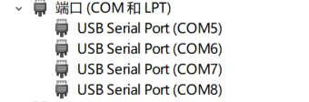

    2.ssh不能登录,也ping不通这四个IP地址
    没进入uboot, 3.4.无法操作

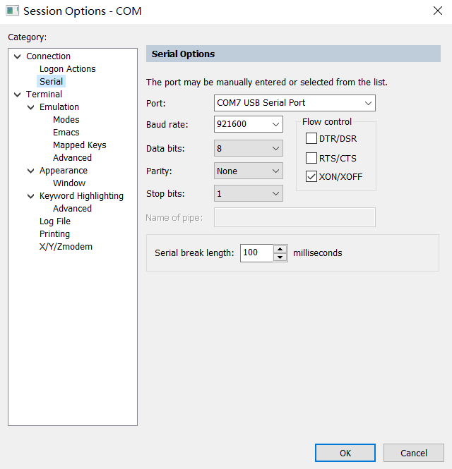

    1.COM口能被识别发现
    2.用SecureCRT串口登录配置如下:

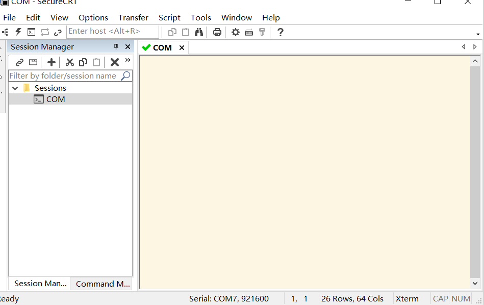

    COM5,6,7,8均尝试过,不能正常登录
    显示如下:
    对键盘操作无反应
