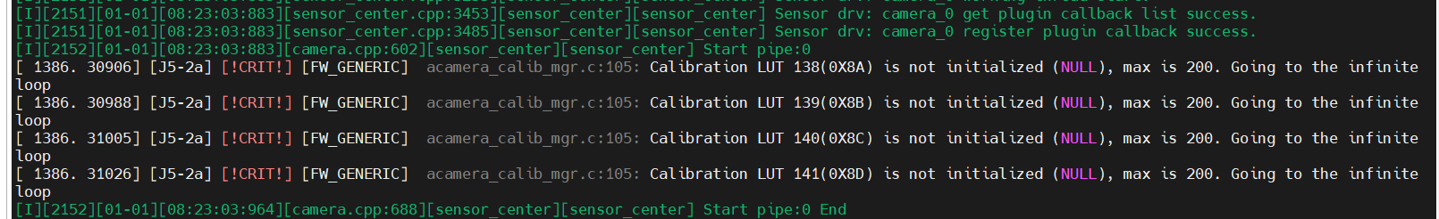

论坛算法工具链TROS Sensor Centor接入相机报错
guanjun.shi@uaes2024-03-12
225
19
J5 BSP版本:platform_sdk_20221018
TROS SDK 1.5.6版本,
在Sensor Centor中配置一路摄像头,启动Sensor Centor报如下错误,请问该如何解决

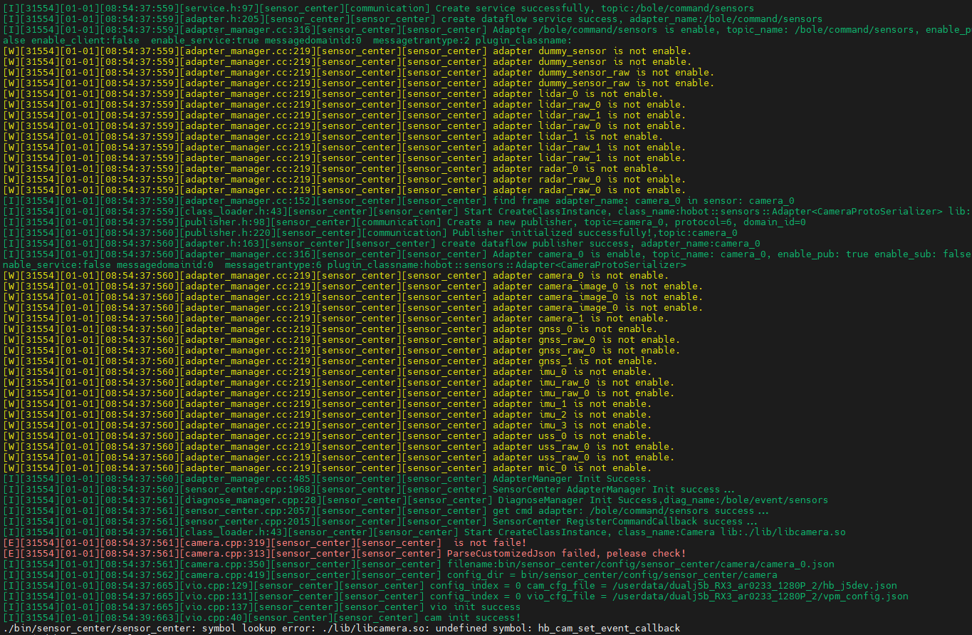

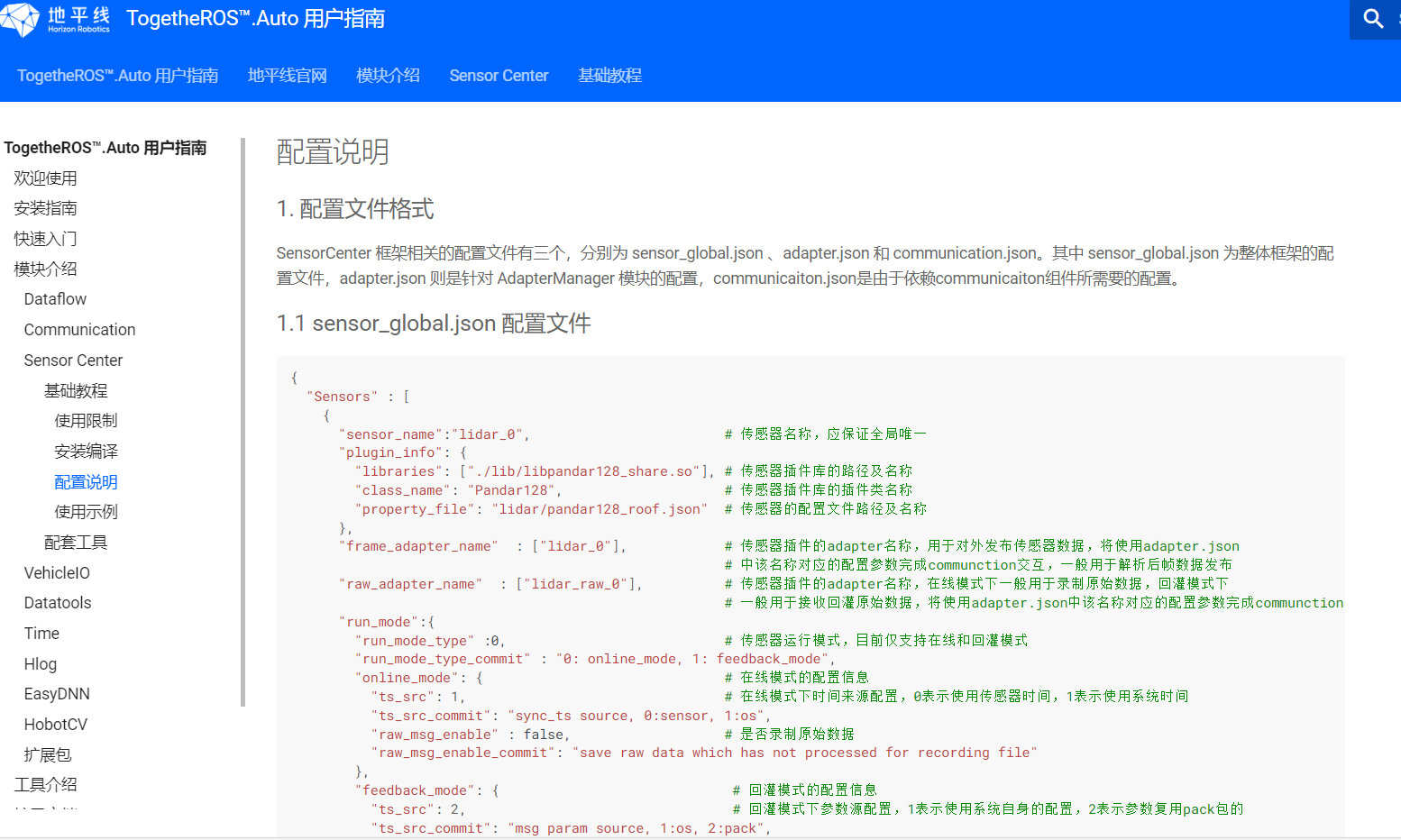

  • xiangdong.tan@uaes
    我们执行的是SDK-1.5.6编译出来的sensor_center可执行文件,通过说明文档配置了sensor_global.json、adapter.json、communication.json,camera_0.json,摄像头用的是森云的ar0233。

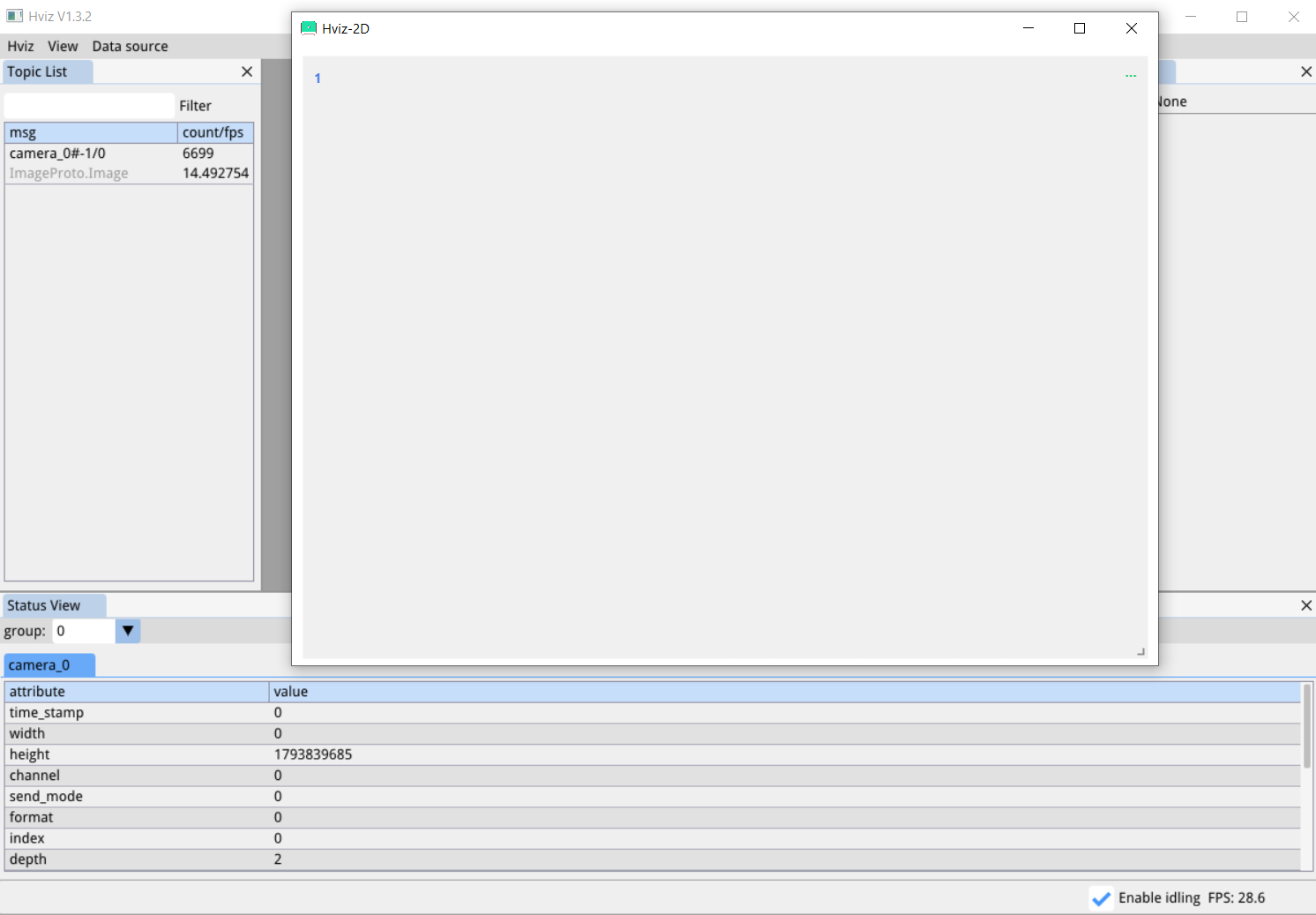

  • guanjun.shi@uaes
    使用了新版的工具,还是一样的情况,截图如下

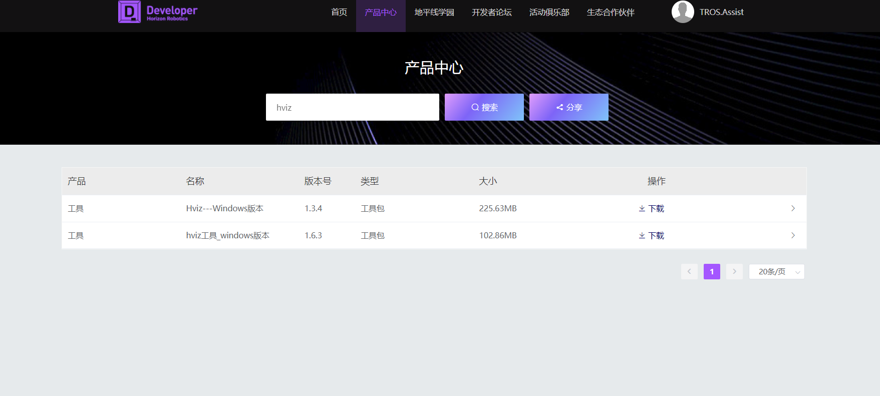

  • TROS.Assist
    你用的hviz版本有点老,我上传了一个新的版本,你试试看,这个image分开的。
    在产品中心输入 hviz 下载即可。

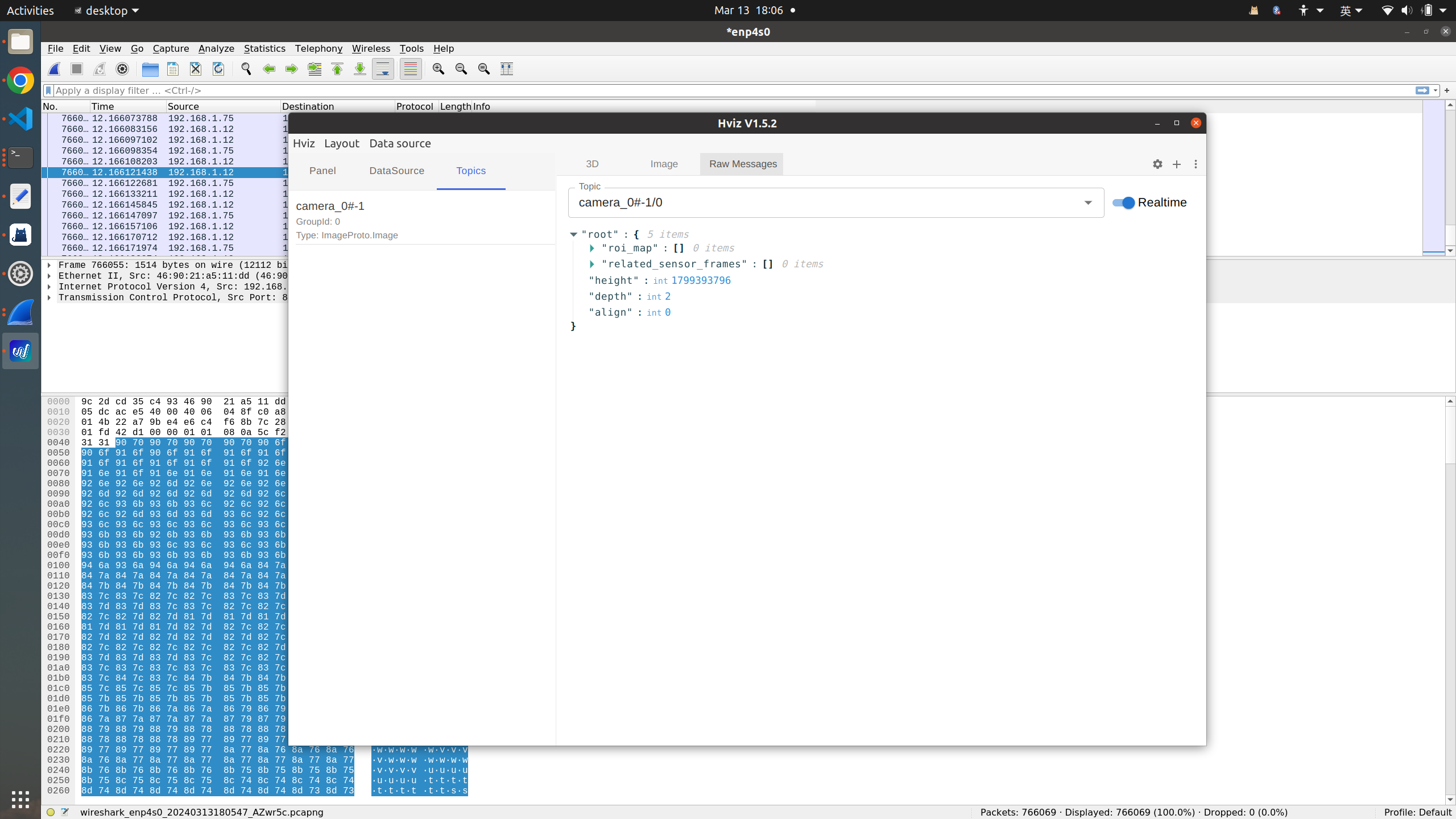

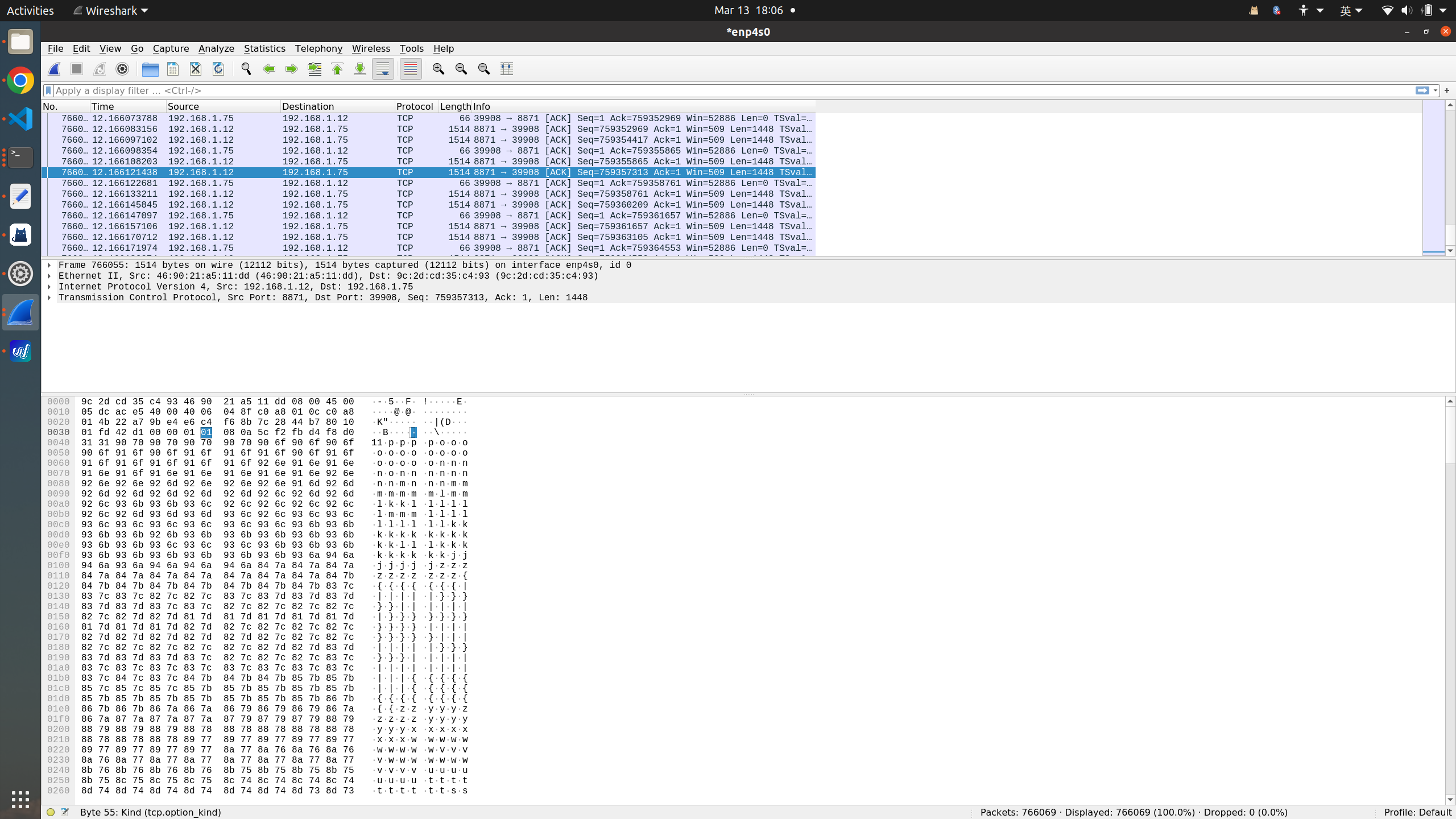

  • guanjun.shi@uaes
    目前Hviz工具已经可以探测到正确的topic名字camera_0,但是图像依然没有,通过wireshark工具抓包发现有正常的大量数据包交互,但是数据包的内容似乎是测试数据,都是“abcdefg..."的字符,这个哪个地方配置打开了测试功能吗?
