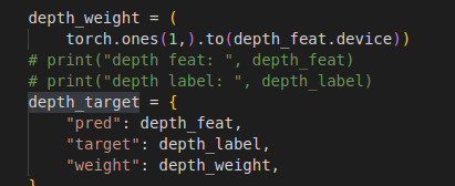

4. 问题具体描述:在官方bev lss网络中添加depth监督,并依次对dataset/target/loss各部分都做了相应的修改,float训练loss可正常下降,float结果可视化也正常。但qat训练时depth_loss无法下降反而越训越大,qat训练完的推理效果较差。
想请教一下这种从网络中间模块引出一个输出来监督训练的,qat部分的修改还需要注意些什么?对于这个问题有没有什么问题排查方法或者建议,感谢~
下列为一些修改细节:
  1. depth pred,在这里为了方便计算loss,使用了DeQuantStub()
2.depth target
