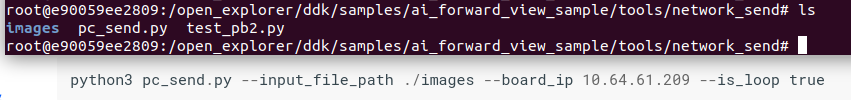

在运行算法工具链中的目标检测全链路示例文档时,生成deploy目录,并将该目录拷贝到板端,然后运行deploy中的run_sample.sh,然后就卡在了begin to run 的界面不动,运行了一个多小时还是没有反应,是完全按照示例来的。将运行模式改为了回灌模式。
OE包的版本为1.1.68
芯片为J5
所运行的示例文档和运行的界面如下图,运行界面一直没反应,运行了deploy中的run_sample.sh之后一直是begin to run ,这个是怎么回事,请各位大佬指点

    OE包中示例数据在此路经下,确保PC与J5的网络畅通,board_ip为J5的ip:

    • 学习新思想回复GOYUWJW:
      噢噢,那就是先运行pytho
      2024-03-04
    • 学习新思想回复GOYUWJW:
      噢噢,那就是先运行python
      2024-03-04
    • 学习新思想回复GOYUWJW:
      噢噢,那就是先运行python3这个命令,然后在板端运行run_sample并设置为回灌模式对吗
      2024-03-04
    • GOYUWJW回复GOYUWJW:
      是的
      2024-03-04
  • GOYUWJW
    好像是因为选择了回灌模式,但是没有回灌数据;您这边有按照 10.5.4.3. WebService的步骤继续执行吗,这里有回灌数据的。
    2024-03-04
    • 学习新思想回复GOYUWJW:
      按照10.5.4.3步骤执行了但是好像还是失败了,因为camera模式我这边没有摄像头,所以选择回灌模式,那回灌数据怎么获得呢
      2024-03-04
