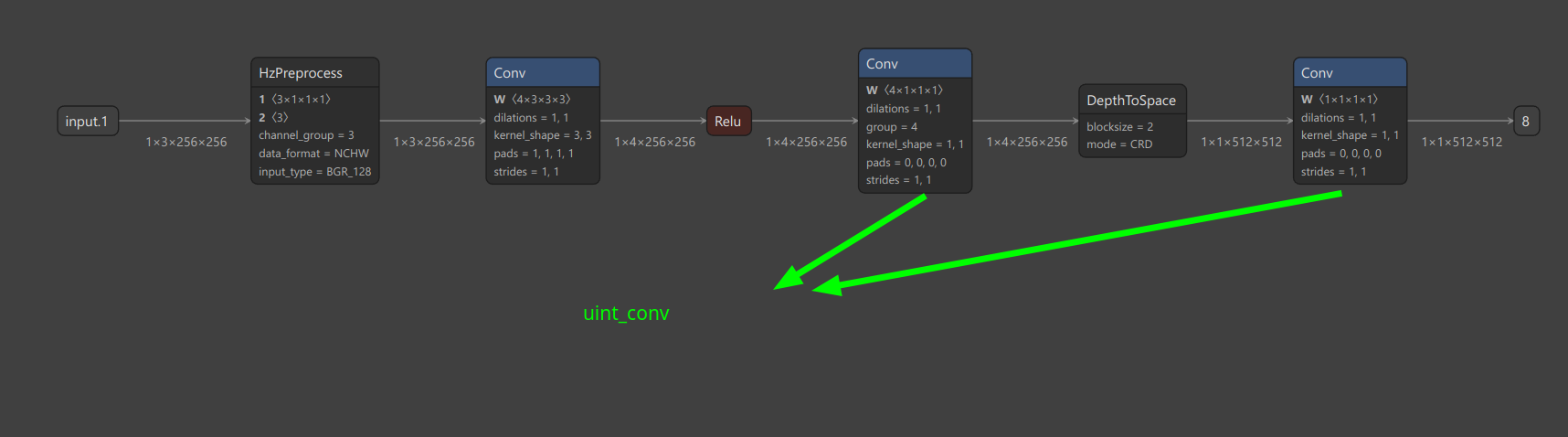

测试环境:openexplorer/ai_toolchain_ubuntu_20_xj3_gpu  v2.6.2b

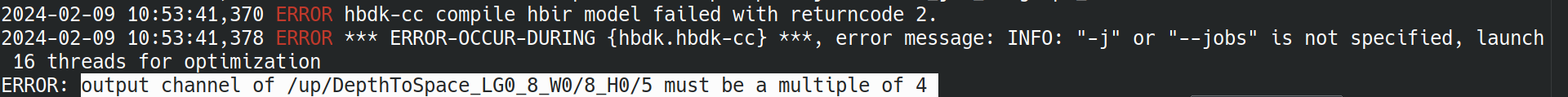

搭建了一个简单的depthtospace算子测试网络,发现当该算子输出的通道数被4整除时才能正确编译

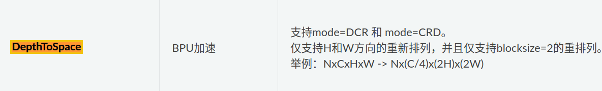

参考API文档,发现仅对算子和输入进行约束,请问如何解决?

    • ArthurThomas回复GOYU\XU:
      hb_mapper checker可通过,但是无法makertbin
      2024-02-20
