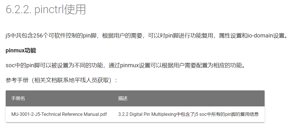

  • TROS.Assist
    参阅地平线征程5系统软件 6.2章节,其中pin脚复用信息有专门说明文档:MU-3001-2-J5-Technical Reference Manual.pdf(Digital Pin Multiplexing中包含了j5 soc中所有的pin脚的复用信息)
    请找与贵司联系的接口人联系获取相关文档。
