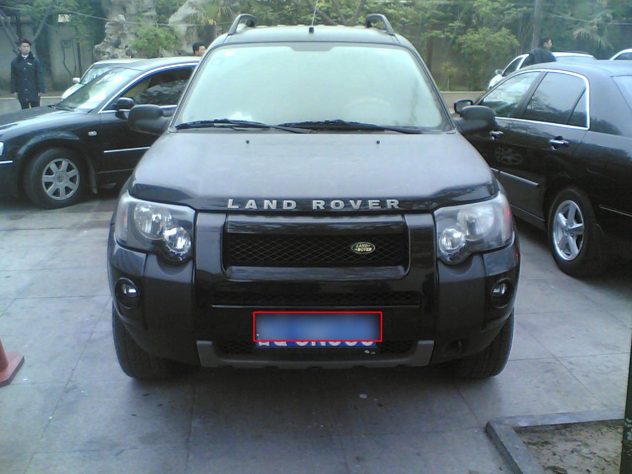

1. 芯片型号:J5
2. 天工开物开发包 OpenExplorer 版本: J5_OE_1.1.62
3. 问题定位:板端部署
4. 问题具体描述:将yolov5的bin文件部署到Horizon/horizon_j5_open_explorer_v1.1.62-py38_20230802/ddk/samples/ai_toolchain/horizon_runtime_sample/code/00_quick_start中,并上板测试成功,但是检测框有偏差,请问这有什么解决方法???
    是每个检测框都往上移动了固定的像素吗?
    2024-01-26
    • Quinn回复kotei左文亮:
      是的,整个框往上移动
      2024-01-29
    是否方便提供模型的onnx文件,转化的bin文件 以及J5板端部署的推理代码?
    2024-01-30
