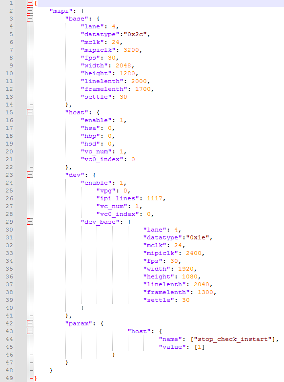

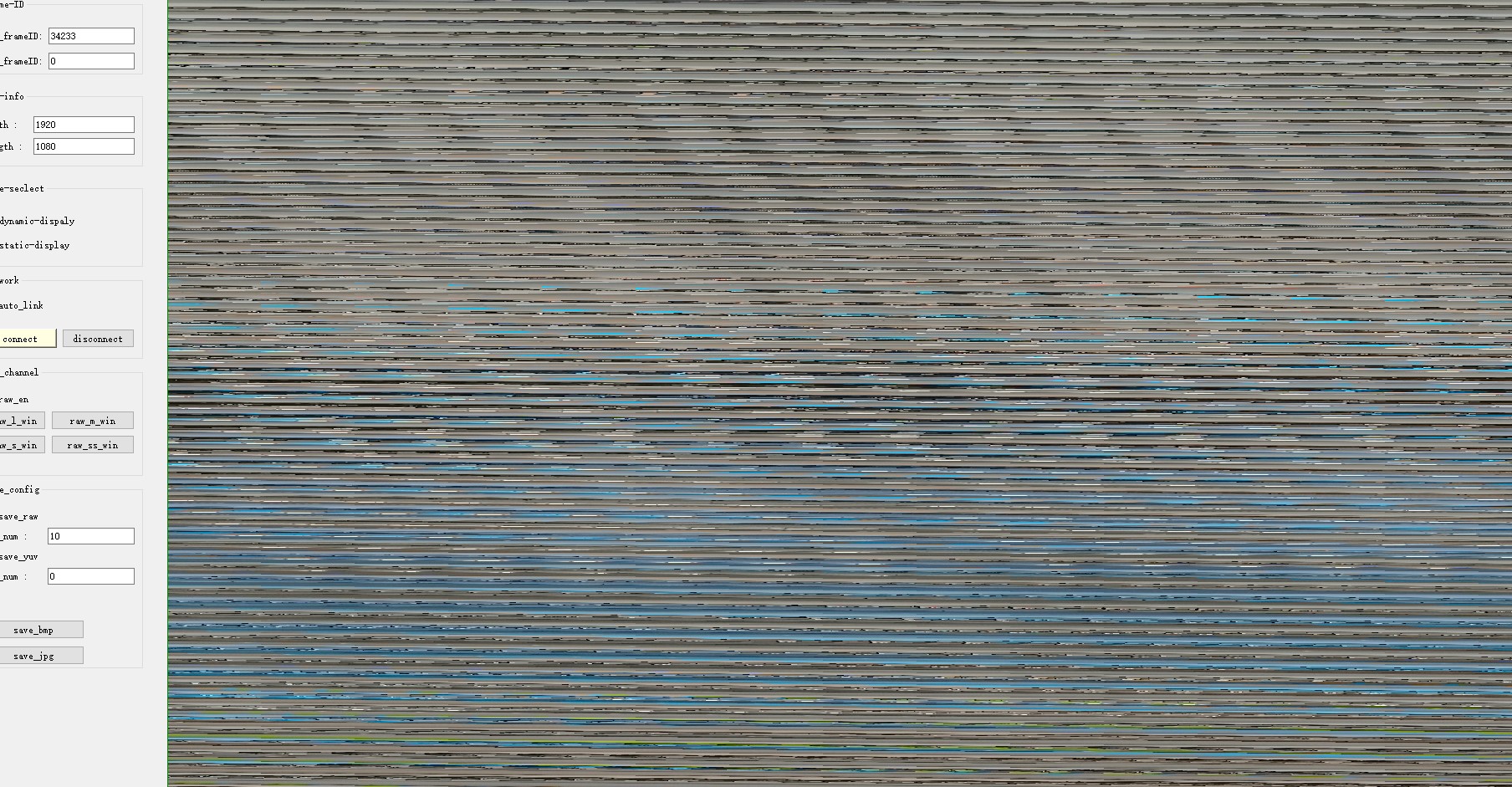

4. 问题描述: 在实现1ar0233 ->96712 -> j3 mipi rx1/rx3 -> bypass channel 1 -> iar -> mipi tx -> 96717 ,最后96717输出到另一块板子上的96712,并从另一块板子上取图。用hbplayer观察到另一块板子上拿到的图像是花的。移动摄像头,图像虽然是花的,但是也能大概看到图像中的整体像素也在动。
5. 已进行的排查措施、分析及结果:
  1. 已经在上面mipi tx调试过程中使用vpg 测试,hbplayer在另一块板子上能看到期望的色彩条形图。
  2. mipi tx实际图像100%花屏复现。
