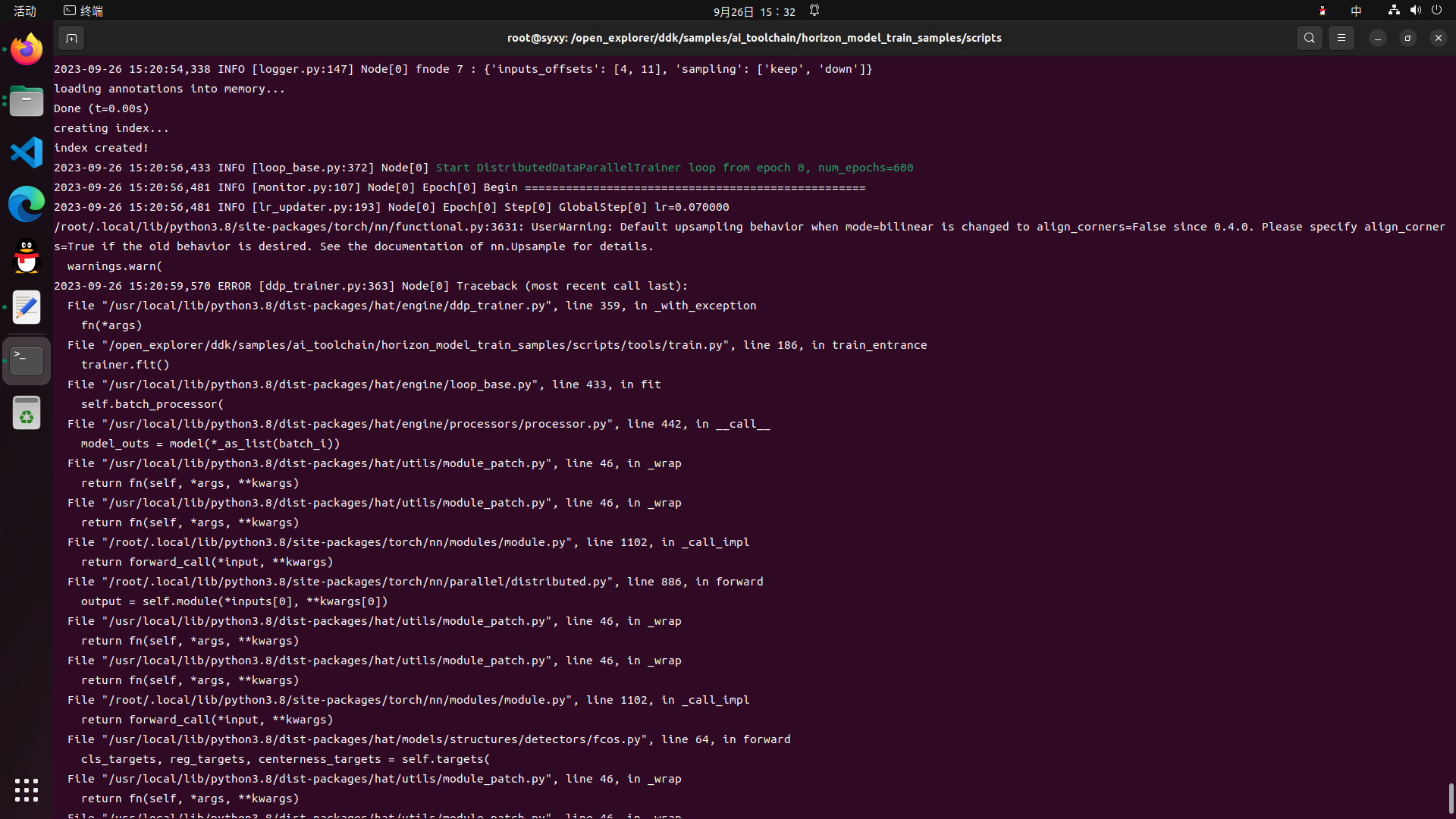

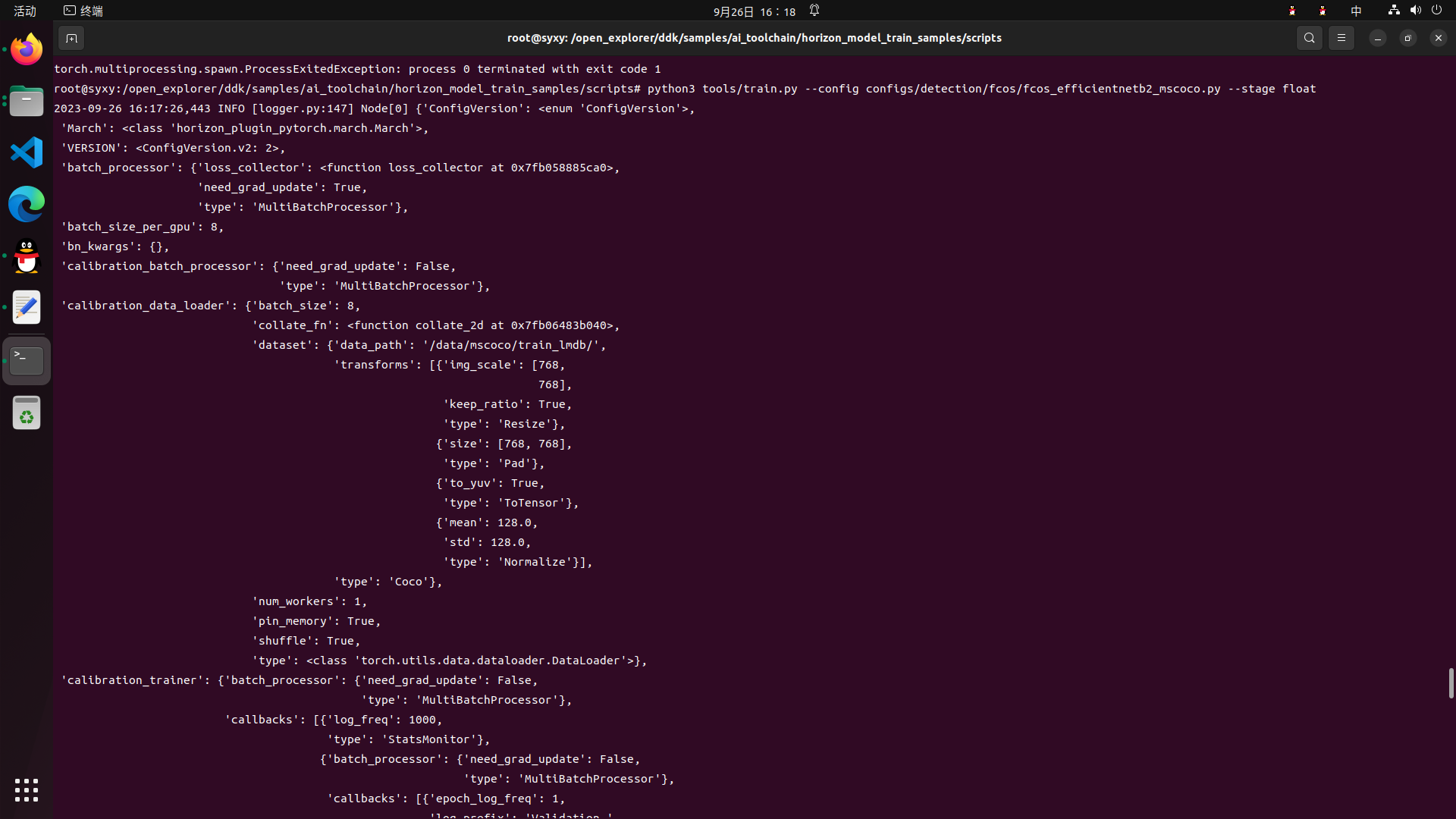

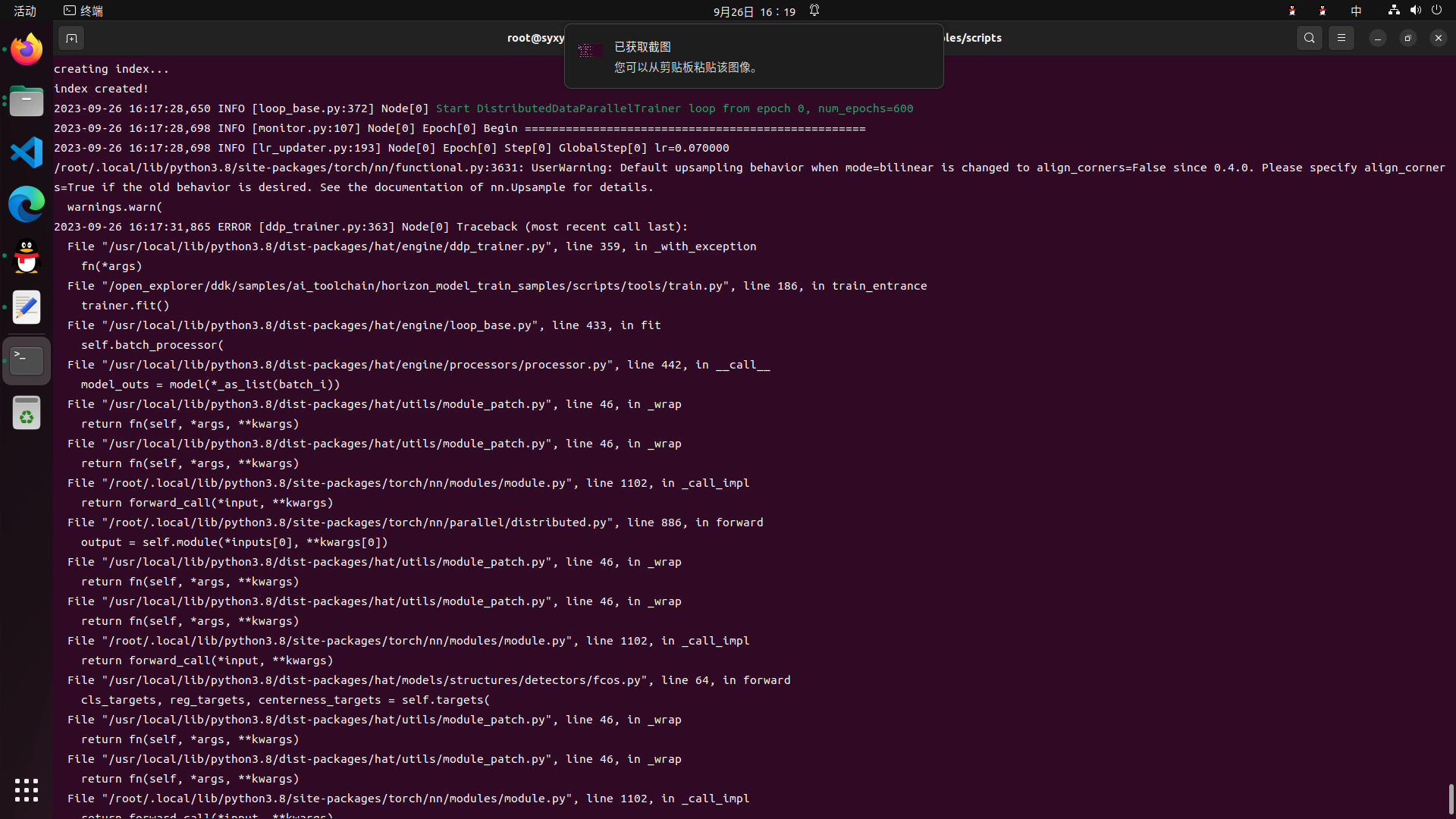

官方的docker v2.5.2训练模型错误
颜值即正义
您好,麻烦提供一下完整的报错截图

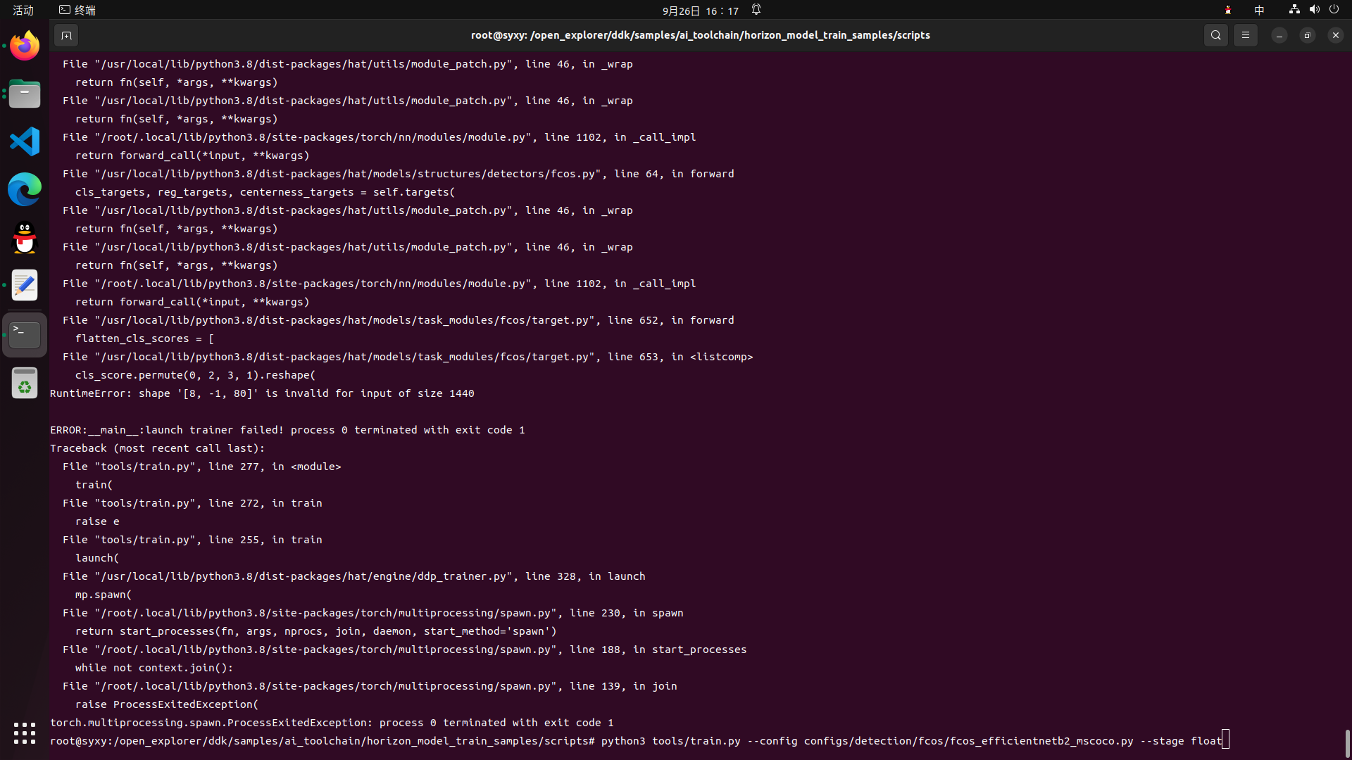

黯雨清愁
你好,在OE2.5.2环境下并未复现此报错,请根据报错信息进入到下图中docker的路径,检查一下cls.score的shape是否正确
