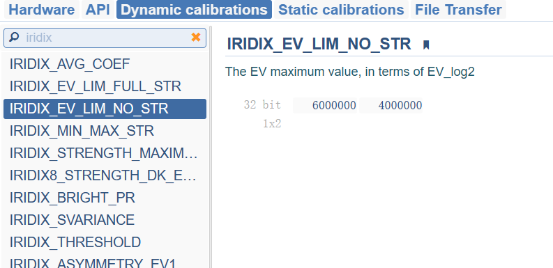

在资料里是说ev低于第一个值时,iridix strength会设为Iridix_min_max_str,但是在实际调试过程中发现我调的越高,暗处整体亮度越亮,可我的Iridix_min_max_str没有变动,且当前ev是450万左右,no_str[0]从600万到650万按道理说应该是不变的。第二个值也是同样的,感觉和资料里说的不太匹配。
