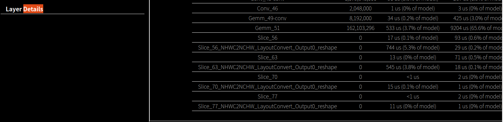

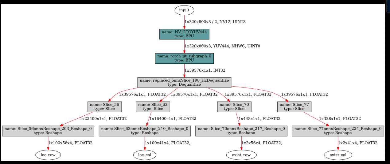

4.问题具体描述:原始的板端bin模型结构图如下:(这个模型肯定不支持反量化融合,没有紧邻output节点)

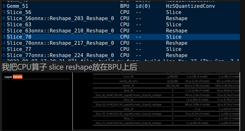

于是我把原始bin模型slice,reshape节点全部放在BPU上,得到中间的bin模型,如图:(hb_perf后slice,reshape节点不显示了)

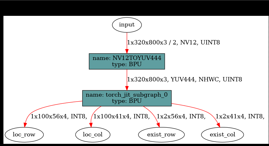

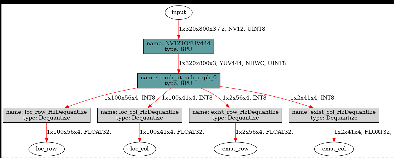

最后我对这个中间bin模型删除dequantize节点,能否进行反量化融合?(slice,reshape搬到BPU上运行,为什么结构图不显示了)隐藏的slice,rshape会影响反量化融合吗。删除dequantize后如图,能反量化融合吗(会不会受隐藏的BPU上运行的slice,rehspae影响)
    slice,reshape搬到BPU上运行,此时他们会被融进torch_jit_subgraph_0这个BPU子图里,此时可以进行反量化融合。总而言之,反量化节点在靠近输出的位置,就是可以的。

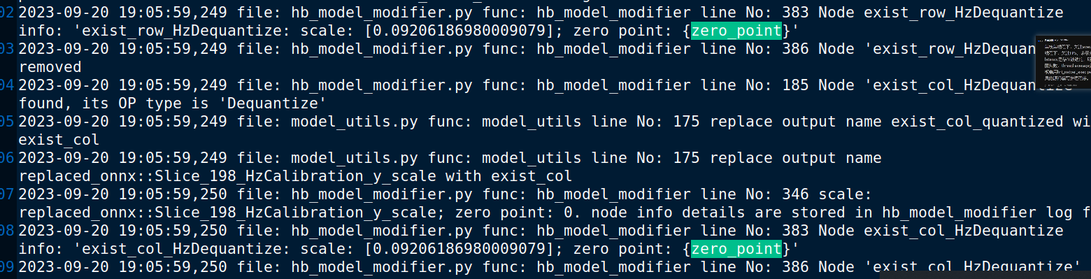

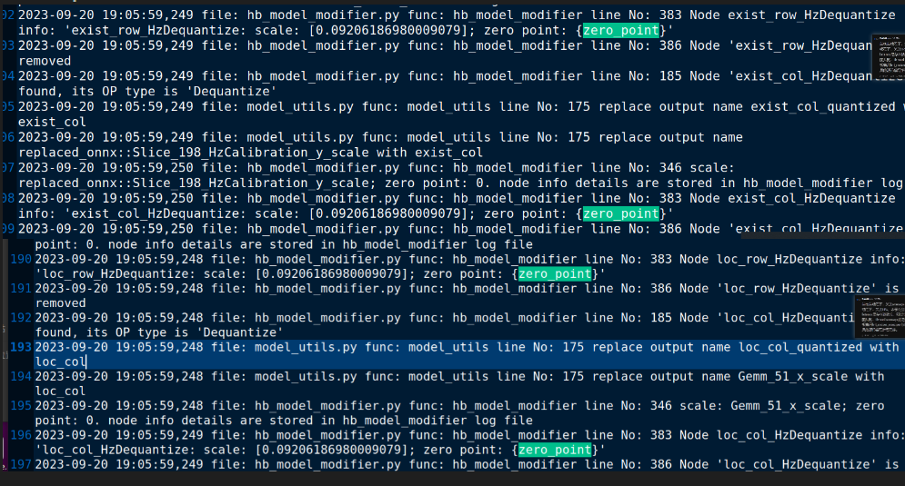

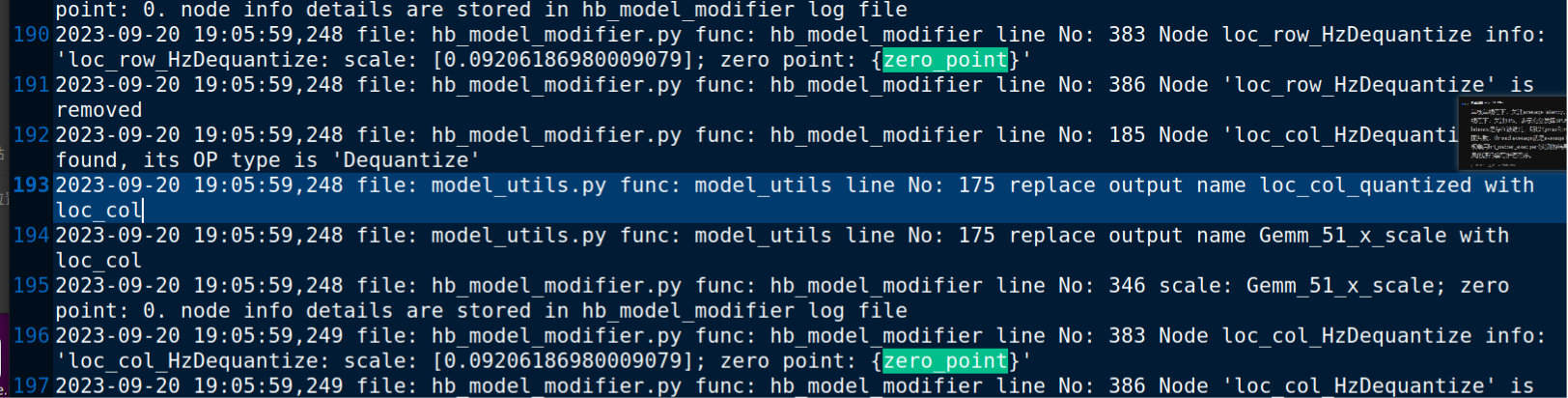

      还有一个问题,hb_model_modifier只记录了4个dequantize节点的scale值,而且每个dequantize节点的scale值只有1个且值均相同(因为都是原始bin模型的同一个dequantize进行反量化而来),没有zero_point的值,这正常吗。

      bin模型中删除反量化节点的前一个节点

      原始bin的网络各层节点检查
      我把CPU算子 slice reshape放在BPU上后
      现在是那个算子乘以scale?
      2023-09-25

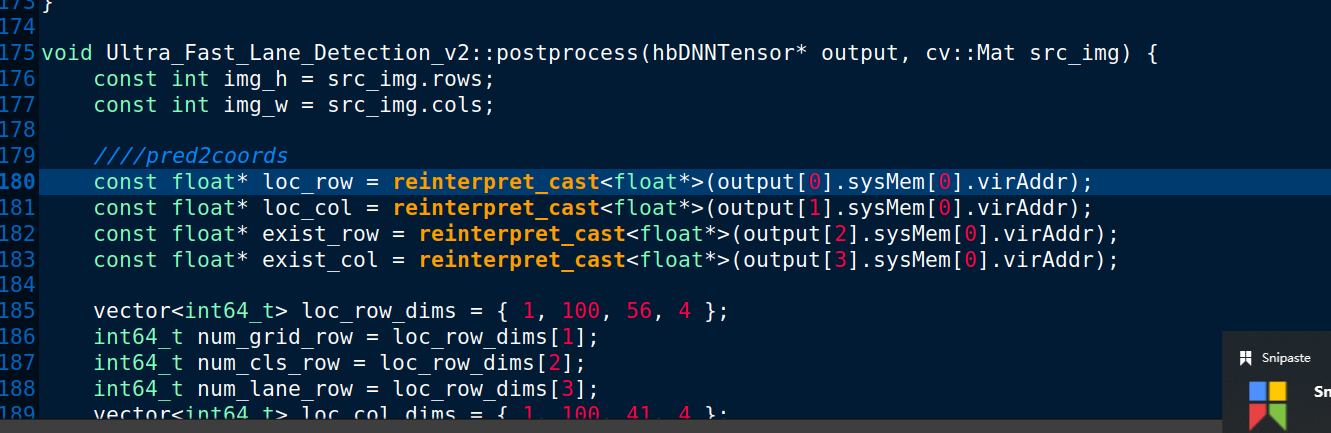

      工程师你好,你的意思是我删除dequanize获取节点scale值以后,直接在后处理函数中对模型的4个输出output进行乘以scale值是吗(也就是图中的loc_row,loc_col,exist_row,exist_col乘以scale值???日志记录中scale都是相同的且值有一个,zero_point没有应该是0)

      工程师你好,output有4个分支,output[0],output[1],output[2],output[3]分别对应4个输出分支,按你的意思,我只要output乘以scale值,然后把output*scale的值作为新的output传入后处理函数,是这样吧
      2023-09-26
    • 颜值即正义回复XSXXH:
      如果4个scale值都相同那就更好办了,都不用判断是谁乘谁。反量化就是输出x scale(通常都是对称量化,没有零点),你把反量化节点删了,那么自己在代码中补一下乘法计算就可以了,就是output*scale
      2023-09-26
    • XSXXH回复颜值即正义:
      好的感谢我这周试试,因为我看删除记录里scale值都相同,而且sclae值只有一个,0.09206186980009079我看很多例子scale的值有一长串,这让我有点迷惑,我试试
