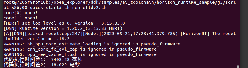

4.问题具体描述:我在部署模型的c++ runtime时,后处理延时较大,在docker x86cpu环境下后处理延时为大约17.6ms左右,于是我删除了后处理中的绘制结果图片的代码,在docker x86cpu中运行延时降低为0.07ms左右.
原本的延时

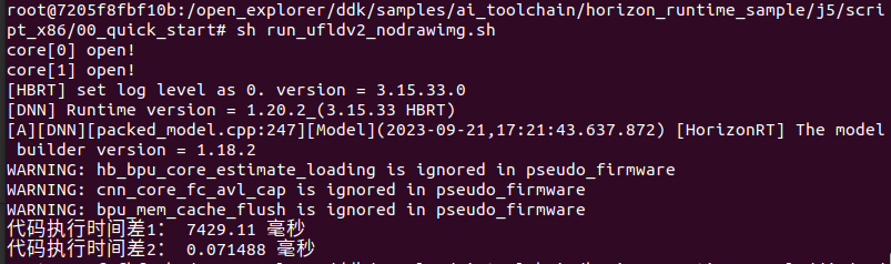

于是我删除了后处理函数的这段代码: Mat drawimg = src_img.clone();
for (auto& line : line_list)
for (auto& p : line)
circle(drawimg, p, 3, Scalar(0, 255, 0), -1);
imwrite("result.jpg", drawimg);
之后在x86 docker中运行延时如下:
为什么对output的绘制结果图片的耗时如此之长,请问如果我删除了绘图代码,我又该如何获得检测结果的可视化,总不能模型部署运行看不到可视化的结果把,但是板端绘图时间又太长,我应该怎么既可以获得可视化结果,又避免绘图延时太长的问题
