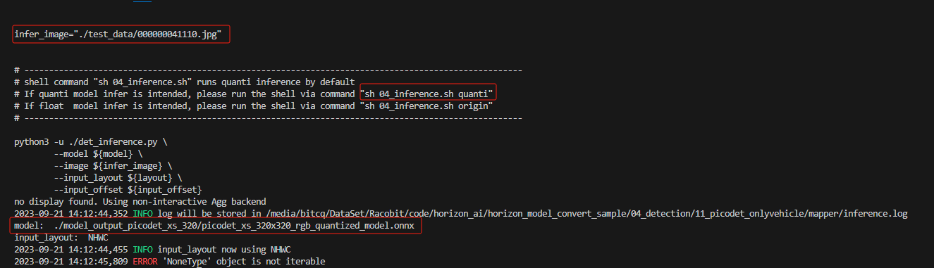

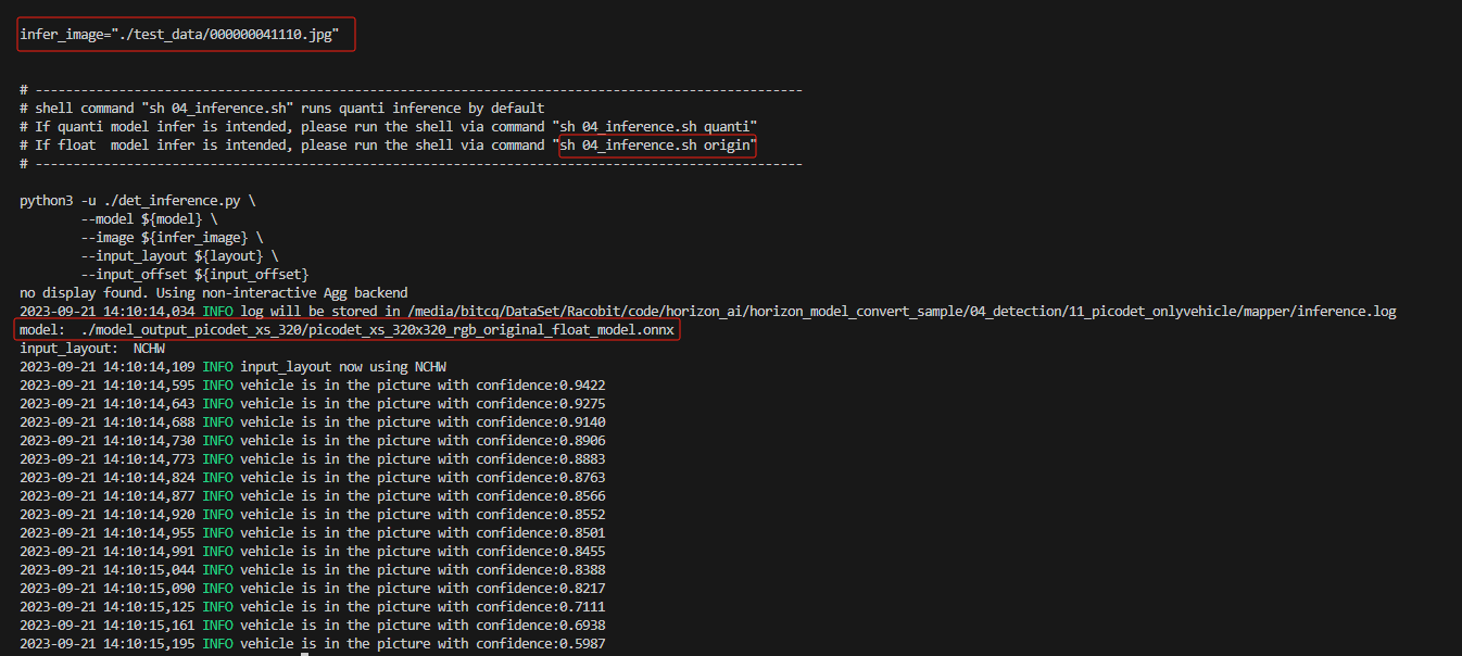

1. 执行 04_inference.sh origin 结果正常,执行 04_inference.sh quanti结果异常,输出为None. 详情如下:

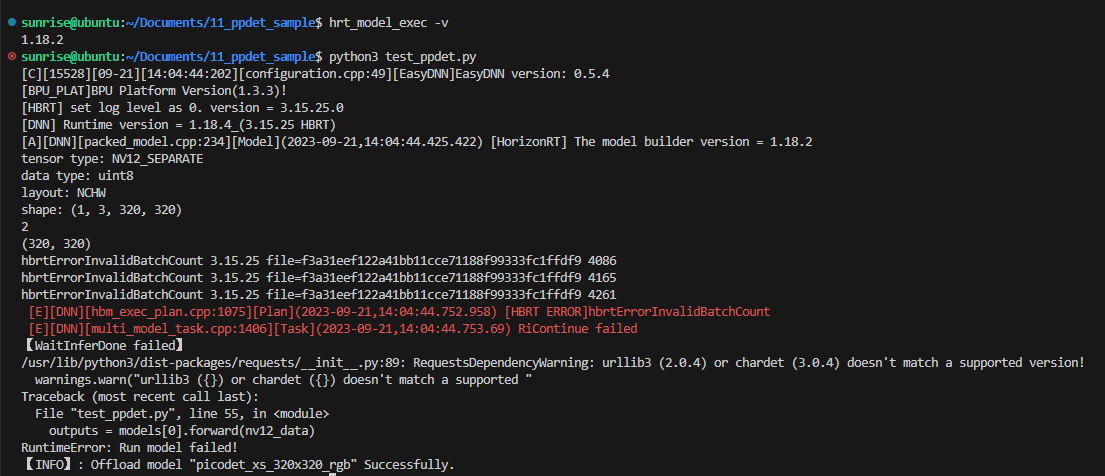

2. 使用bin文件模型进行推理,报错如下:
4.问题具体描述

    你好,关于X86端inference脚本报错问题,需要您根据log日志排查是否是后处理脚本的问题,也有可能是无检测目标产生的corner case;
    关于板端hrt_model_exec推理报错,这个是由于多段BPU计算图导致的DNN推理库报错,我们这边在分析修复,您这边可以在yaml文件中配置校准参数组run_on_cpu: 'p2o.MatMul.2_gemm; p2o.MatMul.0_gemm; p2o.MatMul.4_gemm; p2o.MatMul.6_gemm'去除报错的BPU子图解决

    • lanzhou2012回复颜值即正义:
      相同的脚本,唯一的变量就是加载的模型不同(origin 和 quanti), 量化模型检测结果为空,如此严重的掉点现象,应该是不正常的。

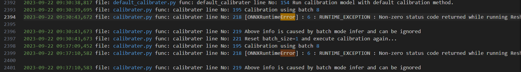

      我看了hb_mapper_makertbin.log文件,确有两处[ONNXRuntimeError],更详细的日志文件已添加到附件中。因这两处错误导致量化模型严重掉点?那该要如何解决呢?
      2023-09-22
    • 颜值即正义回复lanzhou2012:
      你好,根据quanti模型的inference.log中的报错:
      File "/media/bitcq/DataSet/Racobit/code/horizon_ai/horizon_model_convert_paddle/04_detection/11_pp_picodet/mapper/postprocess.py", line 166, in draw_bboxs
      for i, bbox in enumerate(bboxes):
      TypeError: 'NULLType' object is not iterable
      可以确定是因为模型量化精度掉点导致没有检测到目标,首先建议您针对这个特殊情况优化一下后处理代码。其次上面截图中的两处ONNXRuntimeError不影响模型的量化精度,可以忽略,建议您根据社区文章 PTQ精度Debug工具 (horizon.cc) 和用户手册 4.1.2.11. 精度debug工具 — Horizon Open Explorer 进行量化精度调优,让量化敏感节点运行在CPU上(yaml文件中配置run_on_cpu)
