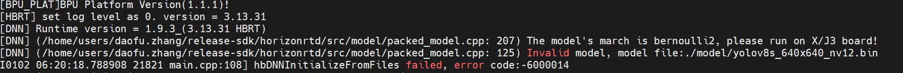

系统软件版本: x3j3_lnx_db_20230306 debug

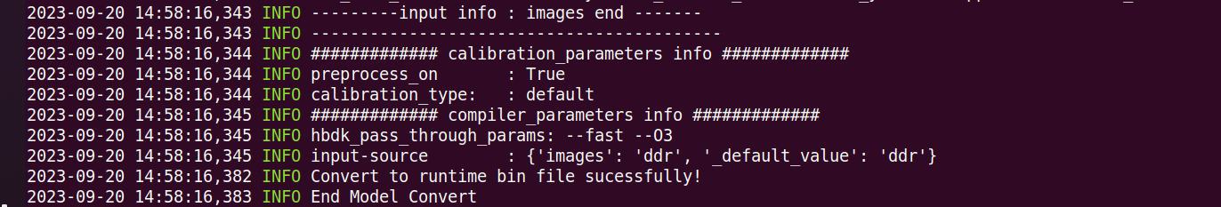

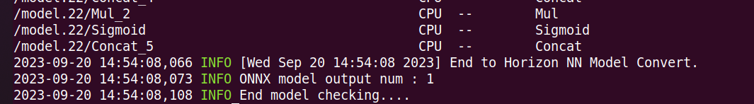

模型转换后使用C++封装交叉编译后,无法上板运行是什么导致的?
模型检查和转换都没错误

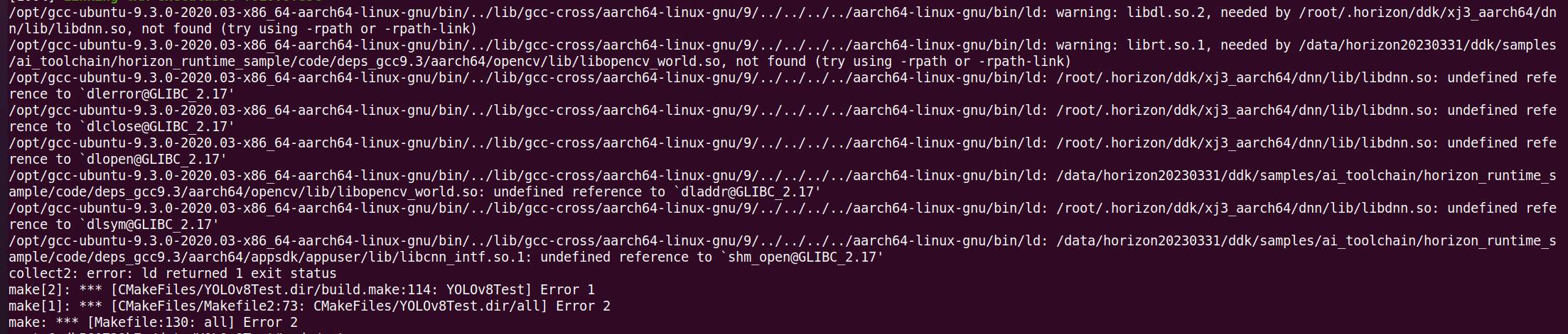

    • mkmkmkmk回复颜值即正义:
      更换镜像和OE包后,出现这种错误是怎么回事?dnn路径是在应该填/root下的吗?或者OE包中的其他路径?
      2023-09-21
    • 颜值即正义回复mkmkmkmk:
      这是什么情况下出现的报错?
      2023-09-21
    • mkmkmkmk回复颜值即正义:
      在CMake构建工程的时候
      2023-09-21
    • mkmkmkmk回复颜值即正义:
      更换编译器后出现以下错误
      2023-09-21
    • 颜值即正义回复mkmkmkmk:
      不需要更换编译器的,你原本可以编译出模型和可执行程序,更新OE环境只需要使用新的docker和OE包就可以了。
      2023-09-21
    • mkmkmkmk回复颜值即正义:
      使用最新的OE包和镜像出现第一条回复的错误,换个了个编译器又出现第二条回复的错误,源代码没变。

    • 颜值即正义回复mkmkmkmk:
      你最原先用的OE是什么版本的呢?把那个版本的OE包里的runtime库更新到开发板上
      2023-09-21
    • mkmkmkmk回复颜值即正义:
      原来的版本在正文中有截图,库更新了,没用。
      2023-09-21
    • 颜值即正义回复mkmkmkmk:
      试一下用hrt_model_exec工具测试下能否跑性能测试,如果有报错,提供下错误截图
      参考指令:hrt_model_exec perf --model_file xxxx.bin
      hrt工具在OE包的ddk/package目录下,是一个可执行文件。可以尝试下不同OE包的hrt工具是不是都可以用,或者哪个版本会报错等等
      2023-09-21
    • mkmkmkmk回复颜值即正义:
      麻烦帮忙看一下是什么错误,dnn_1.17.3a和dnn_1.14.1d是同样的错误。
      2023-09-21
    • 颜值即正义回复mkmkmkmk:
      少打了个--model_file
      2023-09-21
    • mkmkmkmk回复颜值即正义:
      还是不可以
      2023-09-21
    • 颜值即正义回复mkmkmkmk:
      需要检查一下X86和开发板的环境有没有配置好
