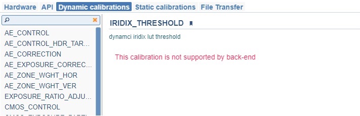

效果调试的时候,controltool中有些参数显示这样的,“This calibration is not supported by back-end”如图,可以通过配置打开么?

    请在tuning 参数库中增加对应的内容。

    • Merlin一米阳光回复lanzhe:
      请问参数库添加,具体是哪里?

    • lanzhe回复Merlin一米阳光:
      该功能是开启动态iridix_lut 功能,一般情况下用不到。如果强烈需要开启该功能,在*.dynamic 中添加对应的项目。参照其他lut ,填充name,size,value 等字段。
      好的,感谢
