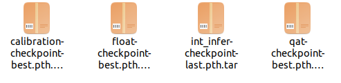

在QAT示例中,直接下载如下四个pth模型:
在docker中运行export_onnx脚本,根据代码所示,转换的应该是qat-checkpoint这个pth模型

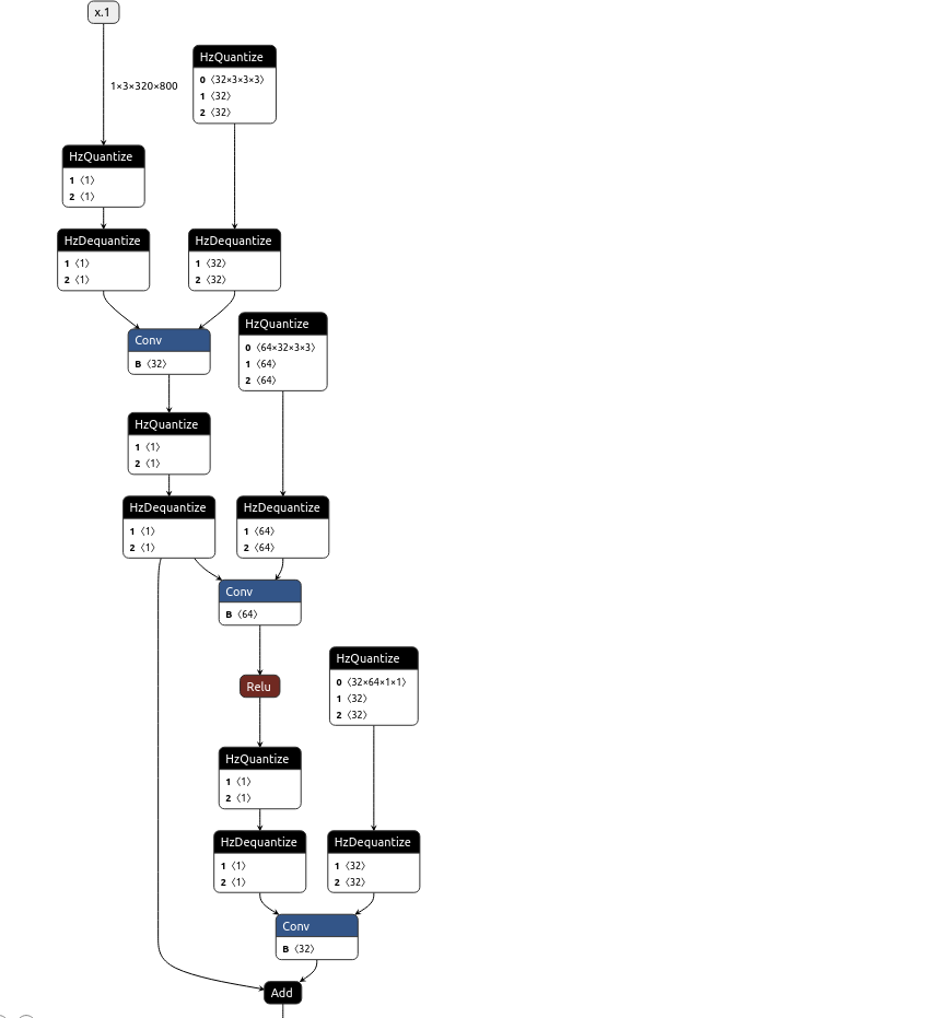

至此,得到了一个onnx模型,结构如下

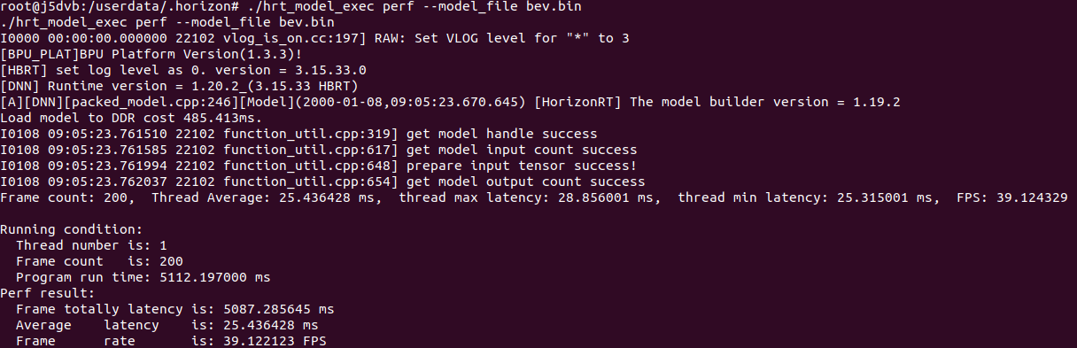

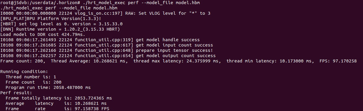

按照标准PTQ流程转换为bin模型,与qat/runtime中的hbm模型同时发送至板端,使用hrt_model_exec对两个模型进行动态评估,结果如下:
可以看到,QAT与PTQ模型得到的性能差异巨大

    您好,hbm模型是全BPU模型,而bin模型中含有量化/反量化CPU算子,请使用hb_model_modifier model.bin -a Dequantize -a Quantize把bin模型输入/输出端的量化/反量化节点删除后再在板端做性能评测
