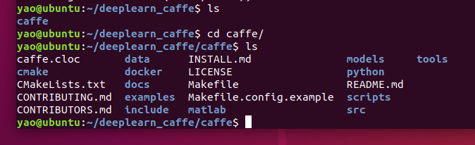

新建一个文件夹:
git下载caffe:

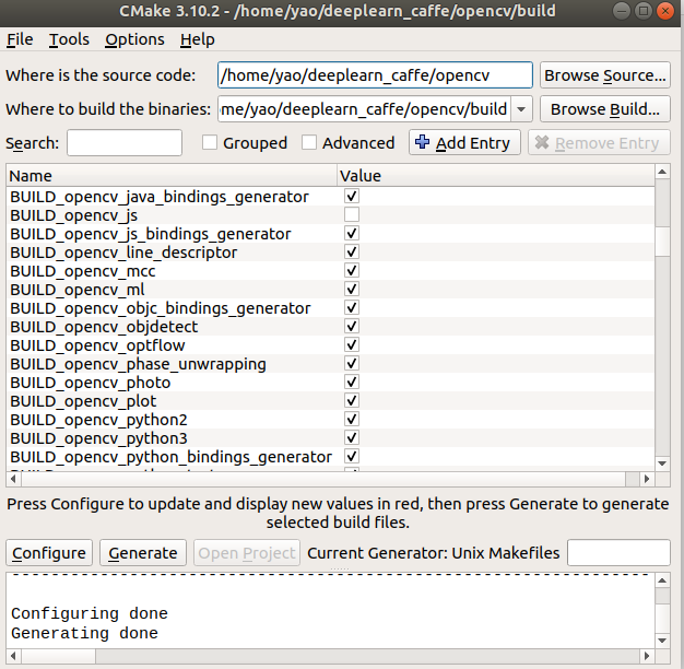

进入build文件夹用cmake-gui进行编译:

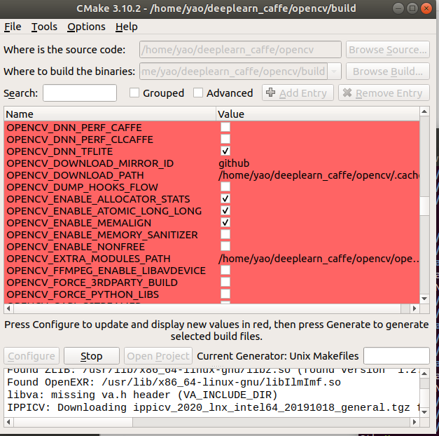

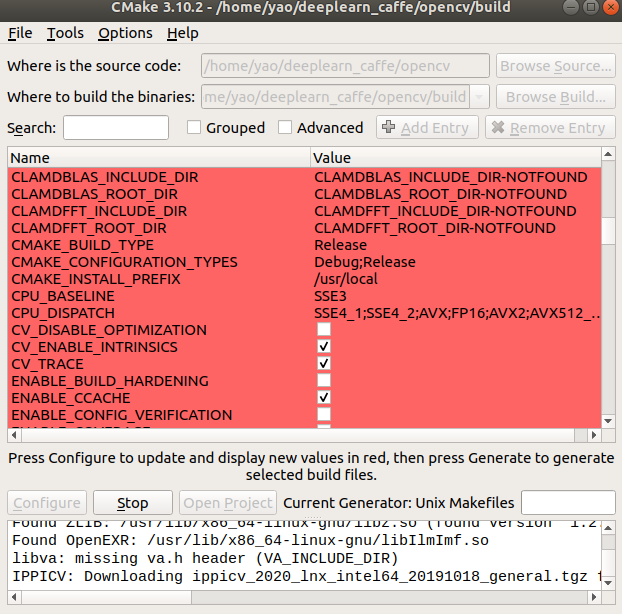

config配置后需要修改:
在CMKE_BUILD_TYPE值处输入release,下方的CMAKE_INSTALL_PREFIX显示默认安装路径,生成makefile文件后执行make install就会安装到这个目录
在OPENCV_EXTRA_MODULES_PATH处选择文件路径为opencv_contrib文件夹中的modules文件夹。

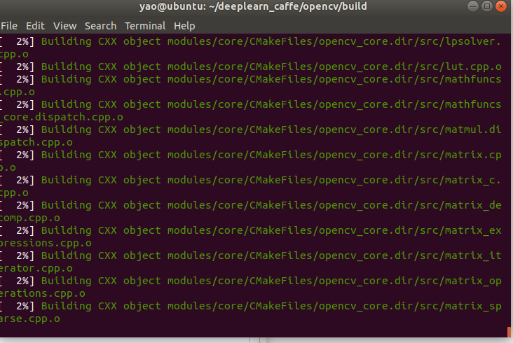

配置完后点Generate,编译时间有点长,等待完成:
编译完成:
