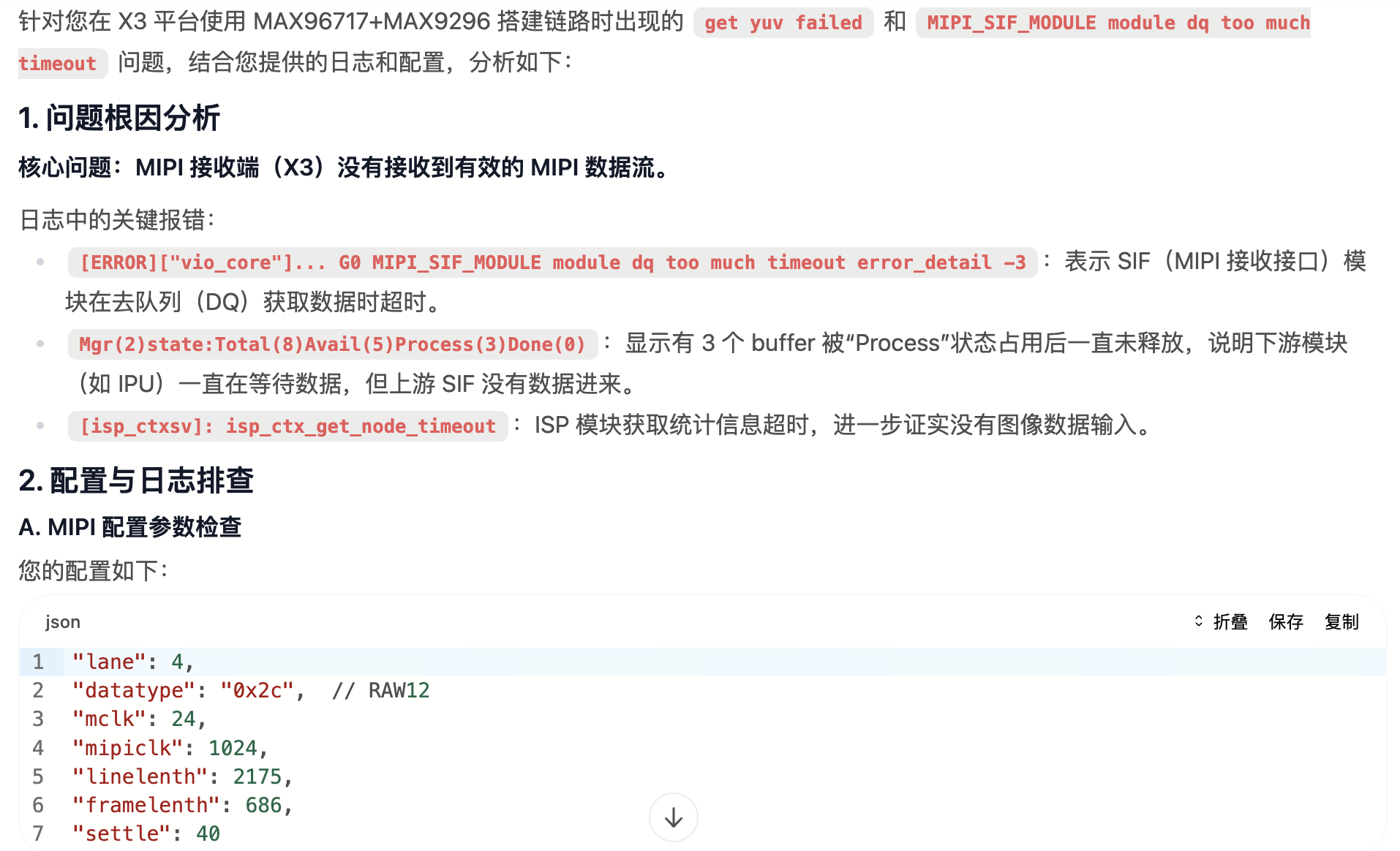

在x3平台使用96717+9296点亮x3c时,出现get yuv failed,G0 MIPI_SIF_MODULE module dq too much timeout error_detail -3
串口打印
我的mipi配置为
我的vio配置为

    该问题的相关解答,可参考OE Agent(https://chat.oe.horizon.auto/) 解答如下,仅供参考:
