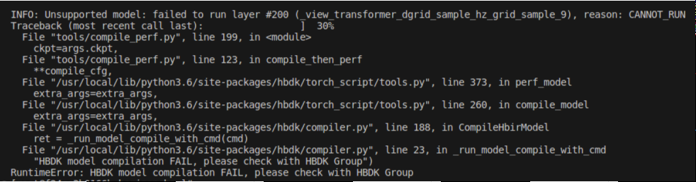

4.问题具体描述:你好,我修改了参考lss模型的一些模型参数配置。然后执行hbm编译,脚本打印如下报错信息:
    请问您修改了哪些设置啊?是否超过了编译器中的限制呢

    • zhaoweilun回复颜值即正义:
      我看grid_sample要求1
