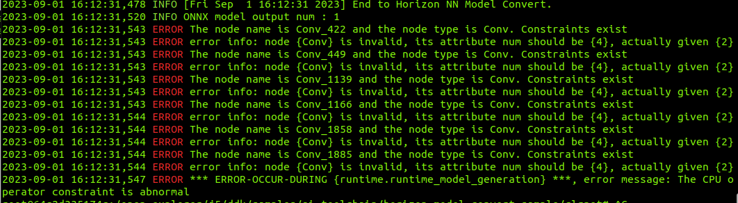

4.问题具体描述:打算把CLRNet部署在J5的板子上,训练后得到对应原模型的ONNX文件,然后使用hb_mapper checker 对模型进行检查,在这个过程中出现了错误。
1. 模型检查
2. 报错信息
3. 错误细节
这是怎么回事,也没有算子不支持阿

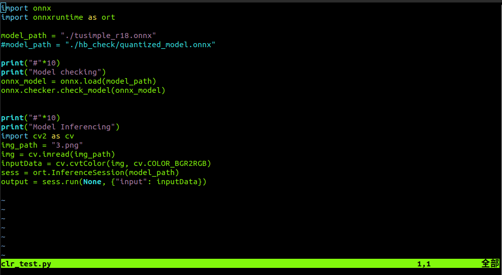

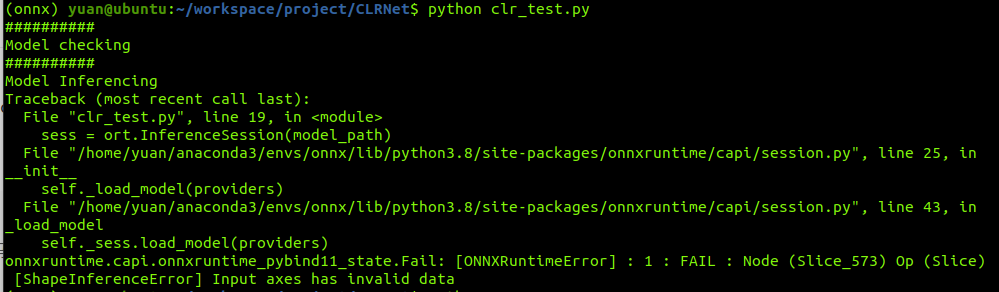

      您好,我用onnx(1.14.1)和onnxruntime(1.2.0)对我的onnx文件进行了检测和推理,onnx检测没有问题,推理时报错了,但我在网上查这个好像是版本的问题,和onnx模型本身好像没有关系

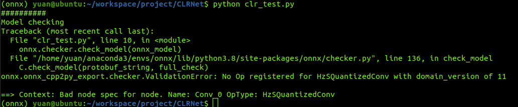

      少一张截图,这个是对J5工具链量化后的模型利用onnx和onnxruntime进行检查的结果,刚才发的是对原始浮点模型的检测结果
      2023-09-06

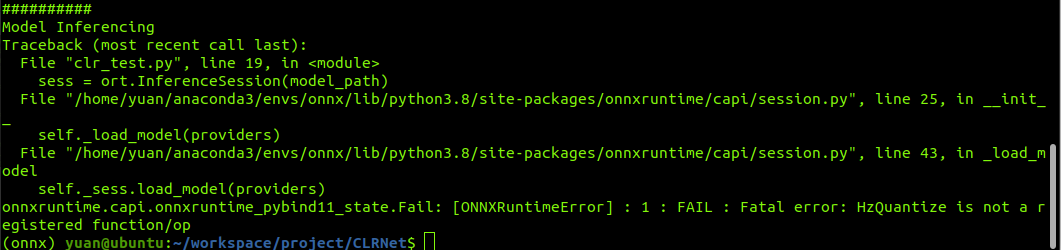

      你好,1.2.0版本的onnxruntime推理公版onnx报错的话,说明模型中算子的属性超出了版本支持,但由于hb_mapper工具是基于1.2.0版本的onnxruntime开发的,会存在这个约束,但是我们在后续的迭代版本中会取消这个约束。
      此外,如果直接用onnxruntime推理量化过程中产出的模型是会报错的,因为公版onnxruntime无法识别HzQuantize节点,需要用hb_onnxruntime进行推理

      您好,我分别尝试了在onnxruntime=1.2.0和onnxruntime=1.15.1的版本上做推理,1.15.1的可以通过,没有报错,但是1.2.0 的就会报上面slice的错误。目前可以确认的是原始浮点模型是没错的,导出的onnx也没有问题,就是在推理时低版本的onnxruntime会推理不通过。这应该就是导致J5工具链做模型检测时报错的原因。对于这个问题,我应该怎么解决呢?

      报错的信息确实显示的是属性问题,但是都是卷积属性问题,为什么有的卷积算子就可以通过,有的就报错

      你好,目前对于这个问题,需要你根据hb_mapper check的算子报错信息去对应修改onnx文件中的算子属性,具体方式需要您自行了解:model=onnx.load(...),for node in model.graph.node: ...
      2023-09-15
    • 颜值即正义回复xiaoyuan123:
      这个就需要去对比一下onnx可视化的模型结构图中问题卷积算子和正常卷积算子的区别,您也可以参考正常卷积算子的属性配置去对应修改问题卷积算子,例如需要增加属性的话可以用空列表[],避免对模型精度产生影响
