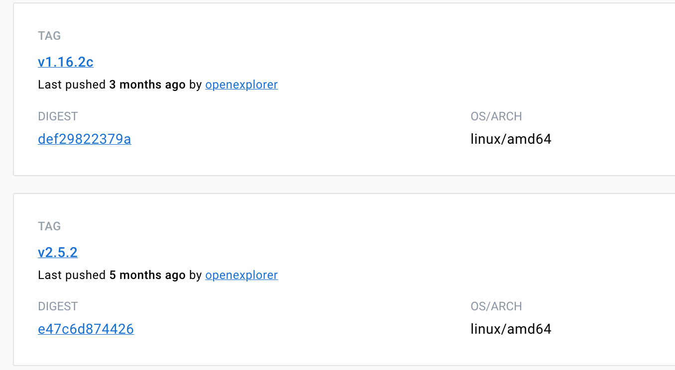

docker hub中有两个版本:
从版本号看v2.5.2新一些,但从push时间来看v1.16.2c新一些。两个版本到底哪个是新的?功能上有哪些区别?推荐使用哪个?
    你好,X3的板子建议使用v2.x.x版本,J3的板子建议使用v1.xx.x版本,此外,由于docker hub的一些限制,也可以通过FTP获取,获取链接:https://developer.horizon.cc/forumDetail/136488103547258769

      我看FTP里有v2.6.2版本了,docker hub只有2.5.2,是不是docker hub上的更新会滞后一些?
      2023-08-31
    • 颜值即正义回复oxffff:
      docker hub上有时候会莫名丢失一些东西,我们也不会时刻去关注docker hub上的内容,重点维护FTP上的
