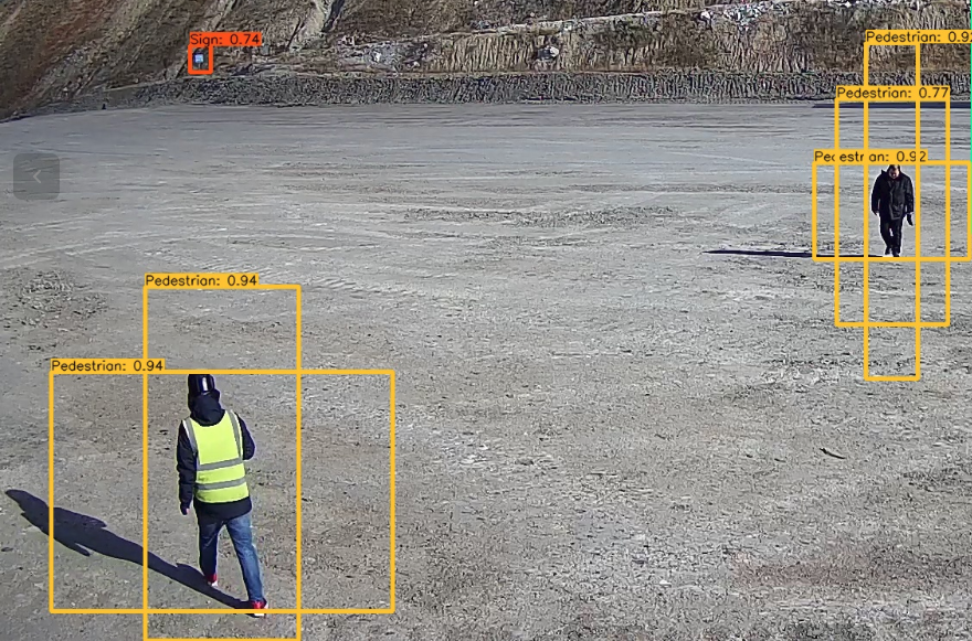

4.问题具体描述:使用自己数据集训练的yolov5s模型,单张图片推理结果显示一个目标会出现很多目标框(在pytorch环境下,使用pt模型的精度是非常优秀的),而且目标框的位置精度很差,检测效果如下:

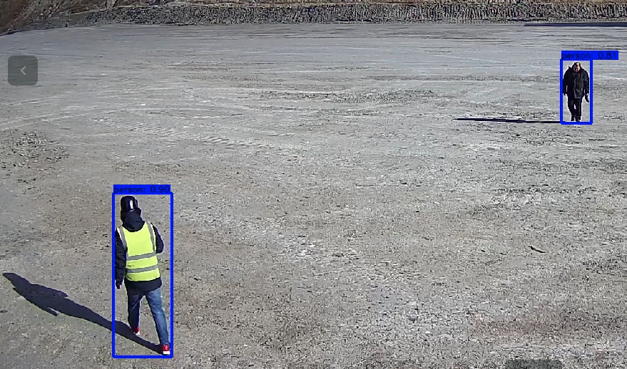

但使用公开的coco数据集训练的yolov5s模型(onnx模型导出方式、两模型的输入大小均为640*640、量化方式等所有操作均相同),单张图片推理的效果相对比较优秀(pt模型和量化过程中产生的original_float模型效果基本一致),效果如下:

    你好,pt模型、由pt模型导出的onnx模型、工具转换生成的original_float模型和optimized_float模型,这四个模型的可视化结果应一致,且都是量化前的浮点模型,不是量化精度的问题,这里建议您重新检查从pt模型导出onnx模型开始的pipeline,检查前后处理代码并验证每个阶段的模型可视化是否一致

      自己训练的由pt模型导出的onnx模型和工具转换生成的original_float模型是一样的,而且和coco数据集的这两个模型结构上也是一致的,无论是自己训练的模型还是coco的模型,前后处理代码都是一致的,不清楚推理结果为何会出现如此大的差别?

      你好,coco的公版模型是pre-trained模型,鲁棒性可能更优。如果自己训练的pt模型推理结果正确,onnx和original_float推理结果有误,那您需要检查一下导出onnx模型代码的正确,当然也不排除模型训练过拟合而导致的模型鲁棒性变差;如果pt模型推理结果有误,那就是模型训练未收敛。您可以根据这样的思路去排查一下,因为目前尚未引入量化误差,无法从工具角度给出原因
