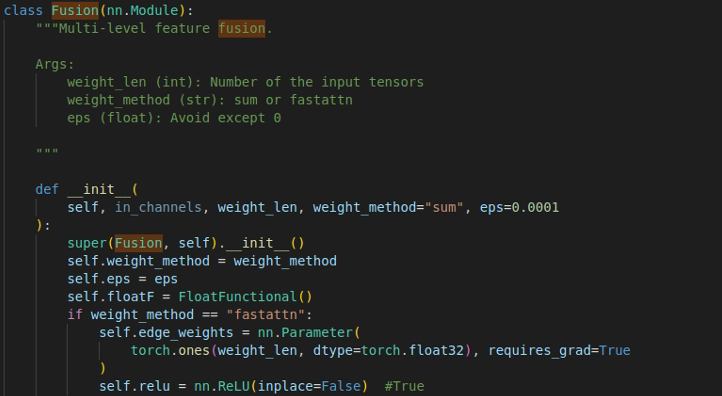

4.问题具体描述:你好,我当前定义了一个新的层,其中包含了一个nn.Parameter类型的变量

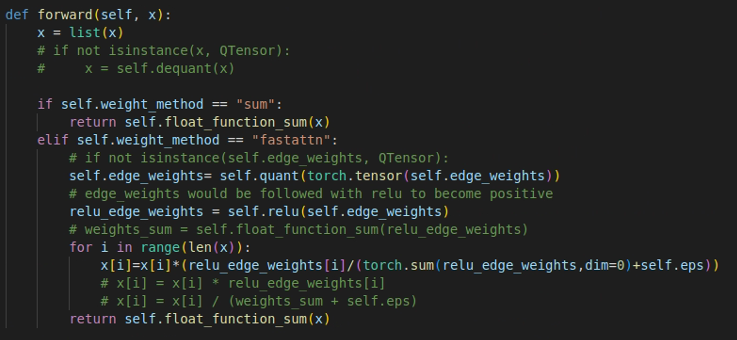

然后这个类的前推如下,请问edge_weights这个nn.Parameter类型的变量要如何量化?
    您好~建议可以改写为:quant_edge_weights = self.quant(self.edge_weights)

    • 白菜飘落回复颜值即正义:
      这个self.edge_weights是一个可学习的权重。那么self.quant需要如何定义scale?是self.quant=QuantStub(scale=NULL), 还是self.quant=QuantStub(scale=1.0/128.0)
      2023-08-22
    • 颜值即正义回复白菜飘落:
      self.quant=QuantStub() 即可,根据输入动态统计

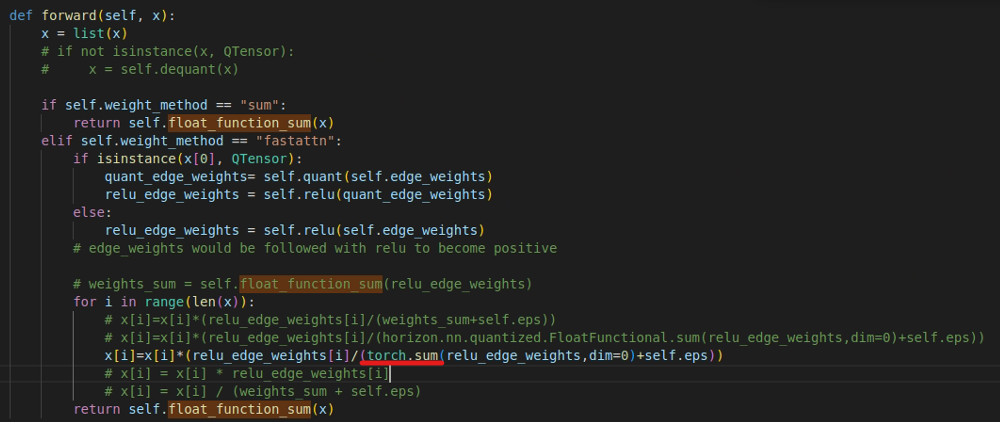

    • 白菜飘落回复颜值即正义:
      你好,我现在的forward调用了torch.sum,在QAT训练时是否要替换?
      2023-08-22
    • 颜值即正义回复白菜飘落:
      2023-08-22
