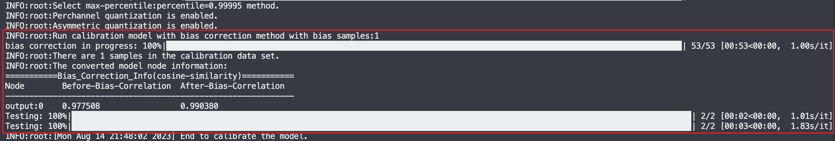

配置好optimization参数后,会在模型校准完成后执行偏差校正功能,执行过程中会打印如下log文件:

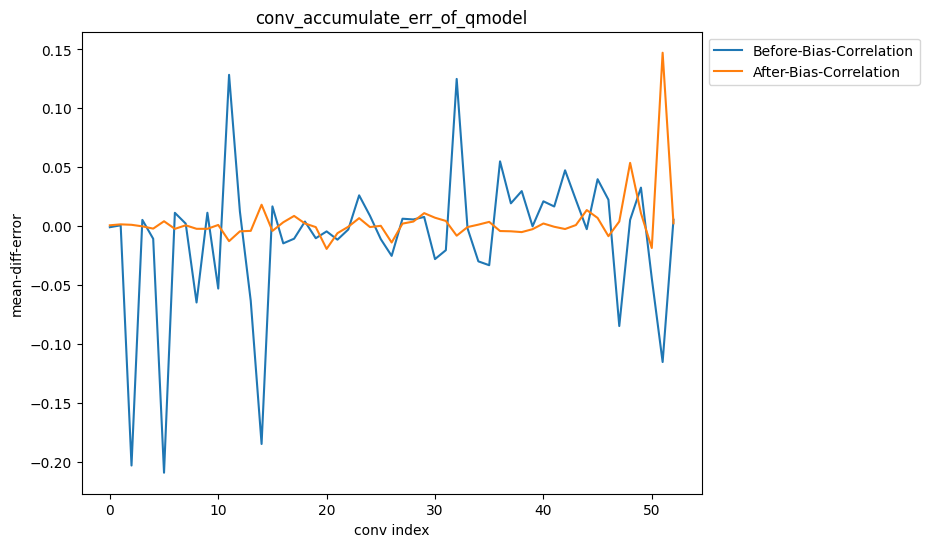

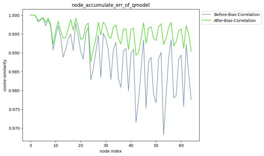

并选取一张样本,基于该样本对偏差校正的有效性进行分析。首先会分别计算偏差校正前后的模型输出相似度情况,接着会额外保存两张图片到bias_correction文件夹下,分别为node_accumulate_err_of_qmodel_cosine-similarity.png(左图)和conv_accumulate_err_of_qmodel_mean-diff-error.png(右图)。
  • 左图描述:两条曲线分别表示偏差校正前后的量化模型累积误差曲线。其中横坐标表示模型中节点的索引,按照从输入到输出的顺序排列;纵坐标为余弦相似度,即对量化模型中每个节点的输出计算其与浮点模型中对应节点输出的之间的余弦相似度。校正后曲线位于校正前曲线上方时,表明偏差校正能够改善模型的误差累积情况。
  • 右图描述:两个曲线分别表示偏差校正前后的Conv输出误差曲线。其中横坐标表示模型中Conv节点的索引,按照从输入到输出的顺序排列;纵坐标表示平均误差,即对量化模型中每一个Conv节点输出计算其与浮点模型中对应节点输出的之间的差的平均值。校正后曲线相比于校正前更接近0时,表明偏差校正能够改善Conv输出误差。
