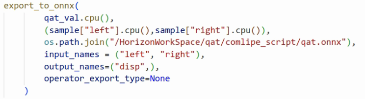

按照https://developer.horizon.ai/forumDetail/168628789079880786的答复,使用QAT训练异构多输入模型后,得到符合预期的精度。
按照如下代码得到onnx模型

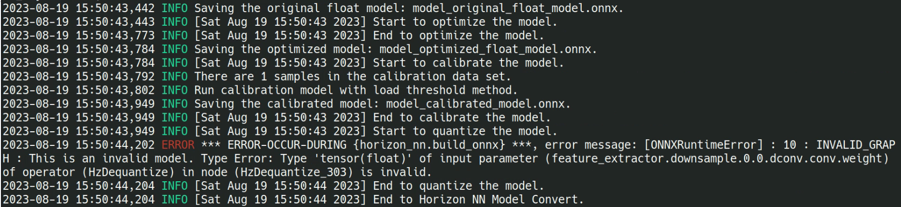

但是在进行hb_mapper编译时报错

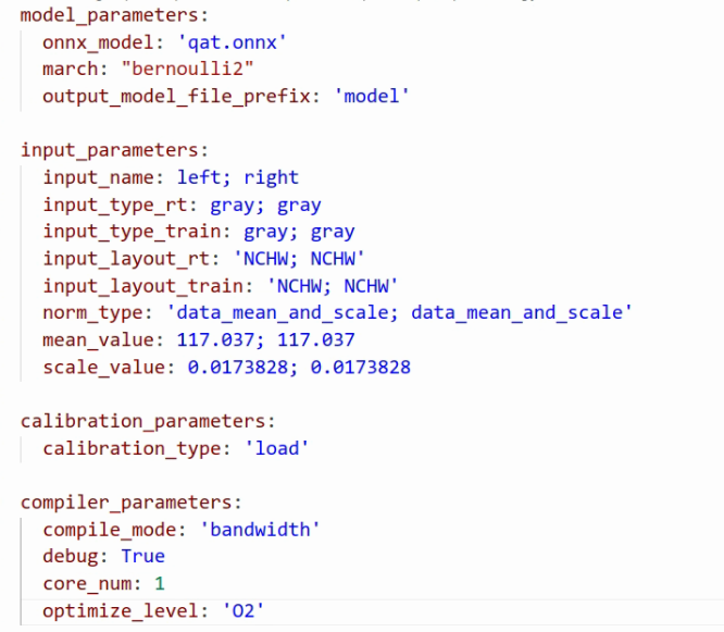

下图为hb_mapper编译选项

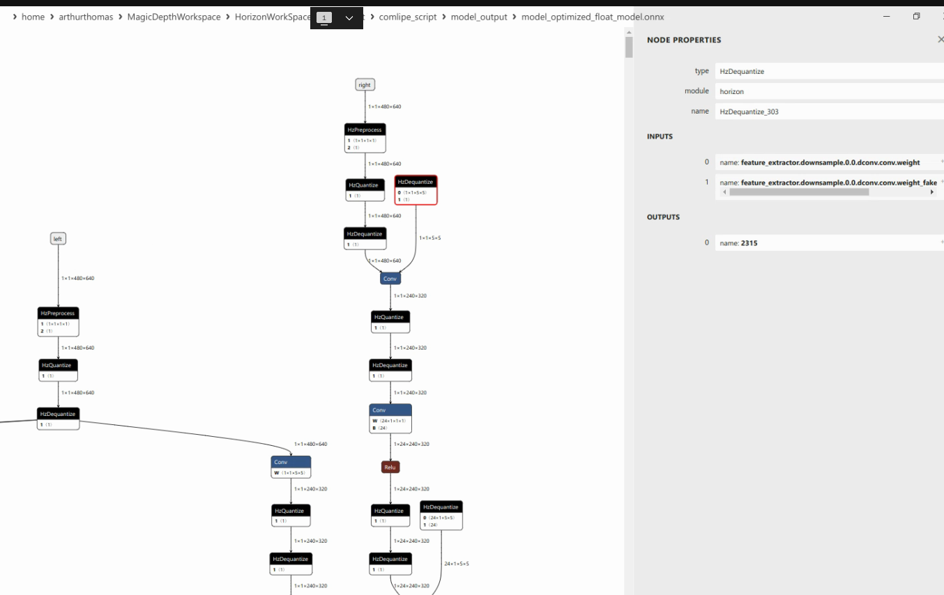

下图为model_calibrated_model.onnx中包含HzDequantize_303的部分结构
    您好,请问可以提供一下onnx模型嘛,便于我们复现和解决问题
    2023-08-21
    • ArthurThomas回复颜值即正义:
      是上文中qat后的qat.onnx嘛
      2023-08-21
    • 颜值即正义回复ArthurThomas:
      是的
      2023-08-21
    你好,此问题已在新版本的工具链中fix,可以通过安装以下链接中的whl包解决:https://pan.horizon.ai/index.php/s/AjLYX9ZmswbQqWC
