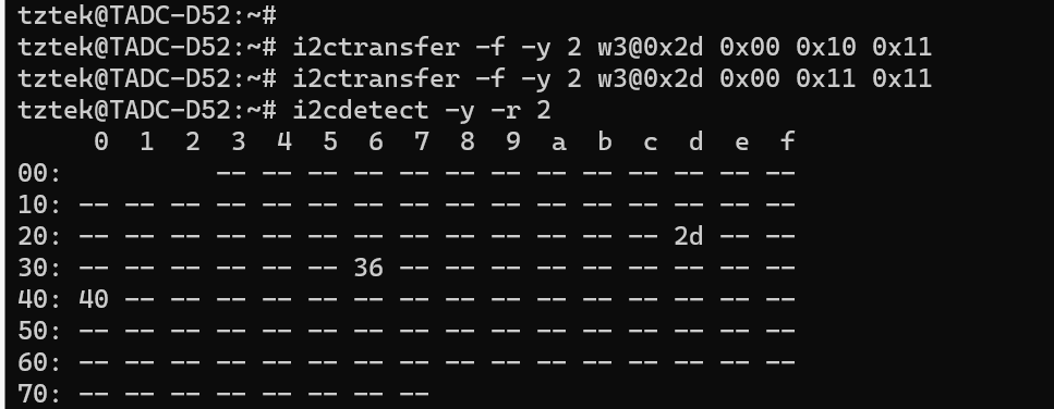

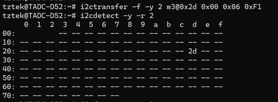

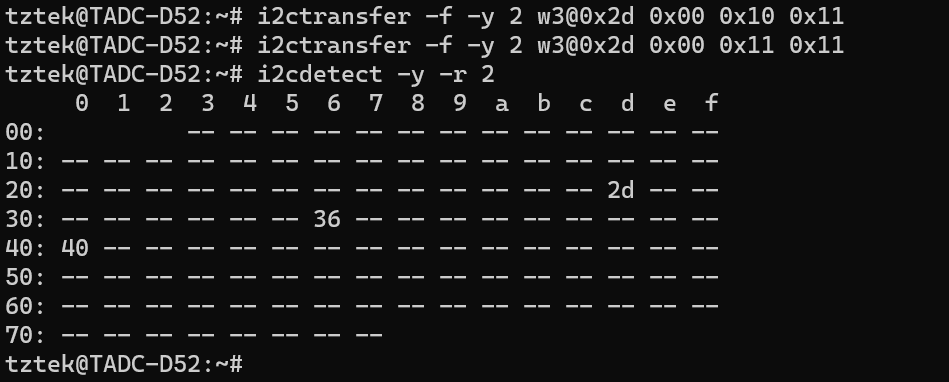

RX1 max96712 上 Enable 1 Links in GMSL2 mode后 , 摄像头ovx3c和加串器9295的i2c地址消失
96712(0x2d)的 Link 配为 3Gbps
Enable 1 Links in GMSL2 mode后i2c地址消失

      此处"连接摄像头的v7线束的一端是A口"的A口是怎么确认的呢? 是通过原理图跟接线图查看确认的么? 从目前现象看,还是比较怀疑所用的口不对,可以先按上面的0xF1/F2/F4/F8分别测试一下,看写哪个值时地址仍在的。

    此处96712的0x6=0xF1,是只enable LinkA,如果您只接了1颗模组,且并不是接在LinkA上,那就会消失(因为其所接的Link被Disable掉了),所以请先确认您模组所接的Link是哪路,或可分别写入: 0xF1(A),0xF2(B),0xF4(C),0xF8(D),看写哪个时地址仍在,说明接的是该对应的Link。
