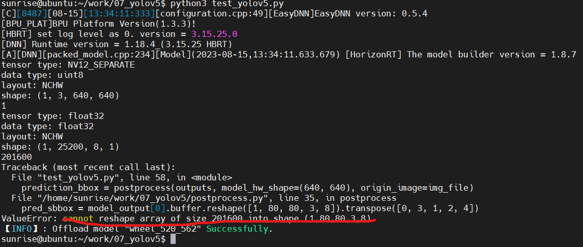

新手使用 RDK X3 MD 104032,在部署yolov5时,总是有错误。
1.在yolov5 v2.0 和yolov5 v6.2下训练出的pt文件,用下面命令转onnx。
python export.py --data tempdata.yaml --weight runs/train/exp3/weights/best.pt --include onnx --opset 11

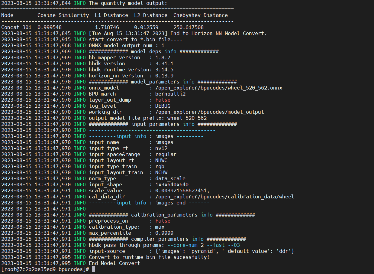

2.构建docker环境,检验并转化bin文件,得到bin文件,转换过程见附件,感觉转换正常。
3.但最后在调用部署推理时,总是出现附件图片中问题:
推理得到的输出 model_output[0].buffer.size总是201600,在后期处理reshape时出错误。
按理yolov5输出大小应该是25200,为什么会变成201600呢?到底哪里出问题了。
看论坛中也有用户出过这样问题,不知如何解决的。
    您好,模型输出为1x25200x8x1==201600,是无法reshape成1x80x80x3x8==153600的,这种情况下建议学习了解一下yolov5的后处理原理,修改一下模型的后处理代码,对齐模型输出的shape
