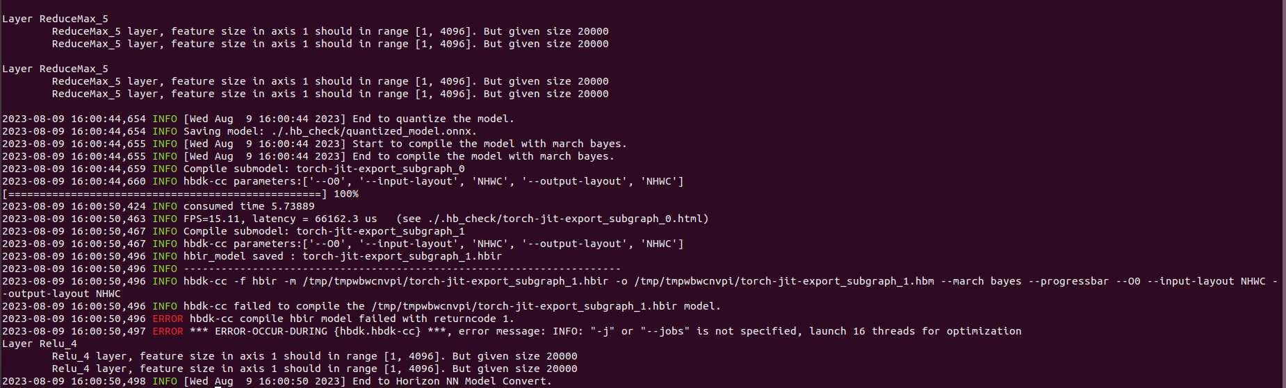

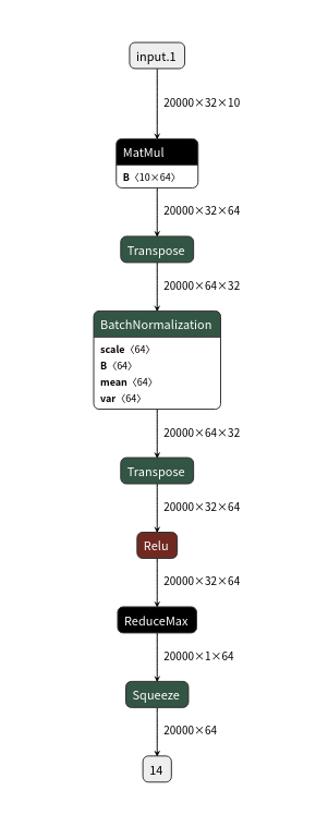

      那对于一个3维的输入,还能不能走这一条路呢。另外,我在运行01_check.sh时的报错是这样的:这种问题又应该怎么去解决呢?
      2023-08-09
    • 颜值即正义回复Y142:
      您好,每个算子的支持维度可能是不同的,具体情况请参考算子支持列表,另外,你这边的报错是shape超限了,可以将算子都改成对性能更友好的四维进行计算,并结合算子支持列表中的限制进行模型设计。
