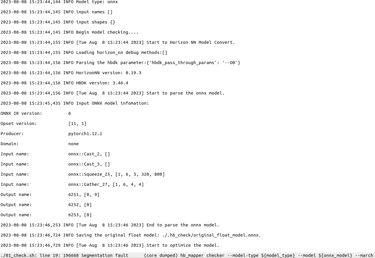

4.问题具体描述:StreamPETR模型在进行第一步模型检查时出现core dumped,无法定位问题原因。onnx模型文件:链接: https://pan.baidu.com/s/1pgD_i8j_erbViQeJyytAfA 提取码: mj6p

      终端打印信息

      这边看到有两个输入维度为空,请先检查模型,然后尝试使用HB_ONNXRuntime进行ONNX模型推理,看能否正常推理

      您好,我换了最新的1.1.60的docker,并且把那两个维度为空的输入去掉了,打印的信息除了input还是和上面一样的,在同一个位置core dumped。我用官方ONNXRuntime可以正常推理,HB_ONNXRuntime由于本地gpu环境配置有点问题,docker内无法使用gpu,还在排查问题。请问可以帮忙定位一下core dumped原因吗?新模型链接: https://pan.baidu.com/s/1PpQ4Rdlmp98LXA1Lok-BsQ 提取码: qjua 。 谢谢

      您好,您的模型在onnxruntime==1.2.0下推理报错,分析是模型合法性的问题

      补充一下,目前地平线工具链模型转换使用的onnxruntime版本是1.2.0,需要保证在这个版本下模型是合法的,后续我们升级onnxruntime版本后就没有这个限制了
