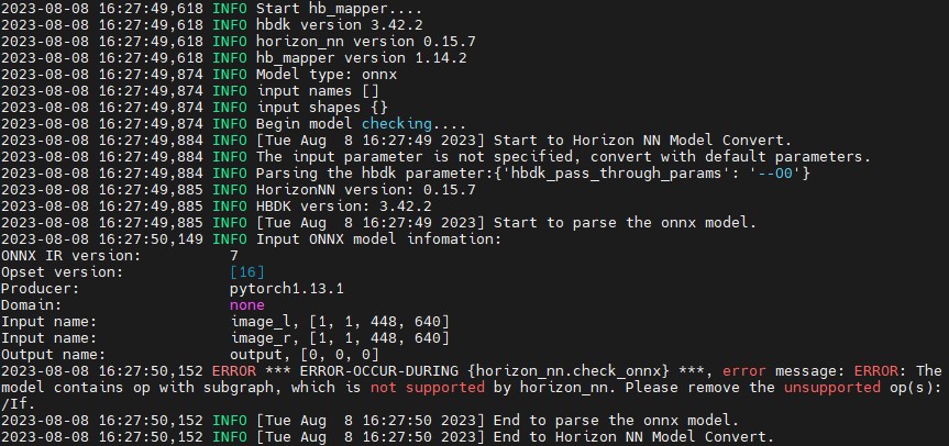

(1)您好,我在使用hb_mapper checker进行模型检查时,报了如下错误,说不支持If算子,但我看到supported_op_list_and_restrictions_release这个文档中是支持If算子的呀,请问这该怎么解决?
(2)请问一下现在的opset最高是支持多少啊?

    关于问题1:算子支持与约束列表中不支持if算子的啊,如下图所示。
    if判断分支,需要从源码层面进行修改,取消判断。
    关于问题2:当前支持opset版本最高为11,未来会升级

      啊啊啊好的,我看漏那个星号了,谢谢!!
